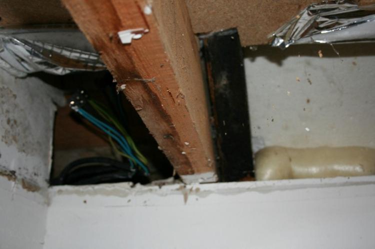

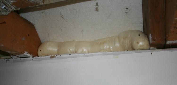

    Moin. Ich habe ein Haus gekauft, bei dem außen ein Lagerraum angebaut ist. Das Mauerwerk des Lagerraumes besteht aus Hohlblockbetonsteinen, davor ist innen eine Gipswand. Das Dach ist mit einer Folie isoliert, die nicht ganz zur wand heruntergezogen wurde. Die Anschlüsse sind grottenschlecht teils mit Bauschaum ausgesprüht, teils nicht und bieten Mäuse ein Zuhause. Es zieht. Ich stehe als Baulaie nun vor der Frage, wie ich das mit einfachen Mittel dauerhaft schließen kann...

    Moin. Ich habe jetzt ein Album mit dem Namen "Abdichtung" mit 2 Fotos erstellt, da das mit den hochladen der Fotos schwierig scheint. Ist das einsehbar? Falls ja, würde es helfen, noch einen Sockel auzumauern, also die Mauer ohne Absatz direkt an das Schrägdach anzuschließen?

    Moin. Ja, alles ist schrecklich hier. Aber alles ist lösbar im Leben, ich bin da Optimist. Anbei Fotos.

    Moin. Scheint ja schwierig zu sein, die Fotos irgendwie einzubinden. Ich versuchs nochmal mit dieser Mail. Ansonsten sind siein Fotolbum, Seite 17 unter meinem Namen HarrysFinest. Kann ich Dir alternativ ne E-Mail senden?

    das kommt drauf an was du willst.
    nur schließen, damit es so aussieht als ob die Wand bis unters Dach geht?
    An der Dachschalung eine Dachlatte von unten in Flucht der Innenseite Wand anschrauben.
    Dann eine Holzplatte die so breit wie das Loch aber etwas höher ist auf der Wand und auf der Latte festschrauben.
    Loch zu.
    professioneller ?
    Loch ausmauern, Putz mit Putzträgergewebe drauf. Dann fluchtet zumindes alles.
    Gibt aber natürlich einen kleiner Riss / Fuge am Übergang Putz oben zu Platte unten.
