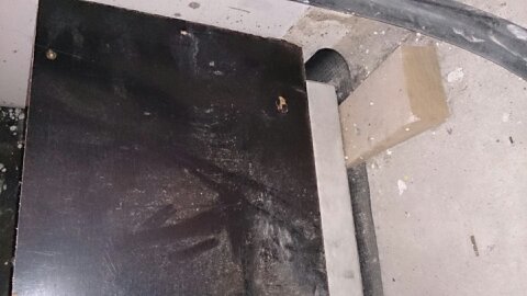

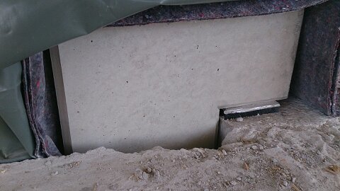

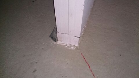

    Ihr lese hier (korrigiert mich) dass unter der ersten Steinmauerreihe eine "breite Folie" gelegt werden soll, die zu beiden Seiten übersteht und dann entsprechend zur Außenseite und Innenseite verarbeitet werden sollen. Z.B. nach innen zur PE Folie oder Bitumfolie auf dem Beton. Wie wird denn in diesen Bsp. die Mauerwerksfolie angeschlossen, ist die dicke Bodenplatte aus WU Beton... oder ist das alles völlig ok so?
    Habe mal kleine Fotos gewählt, hoffe man erkennts trotzdem
    Foto aus dem Keller
    Foto aus dem EG, links Garage

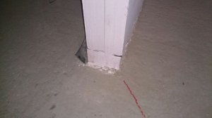

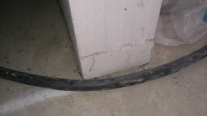

    Foto der Treppe im Keller...Foto bitte gedanklich 90Grad nach rechts kippen...scheint eine Treppe aus "Glattbeton" oder so zu sein

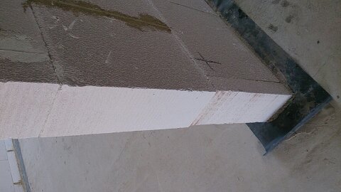

    Treppenauflager oben (wie sieht das aus, auch unabhängig von Feuchtigkeit, so weit man was erkennt)

    was ist im plan dargestellt und was ist in der leistungsbeschreibung enthalten? wenn gu/gü ohne detaillierte planung leistet, am besten eigenen sachverstand beauftragen.
    beim treppenlager oben - bild 5 - handelt es sich um ein auflager zur schallentkopplung.

    Keine Ahnung was Leistungsbeschreibung sagt, ist nicht meins. Habe ich nur so gesehen, und mir fiel ein was ich mitgelesen habe.... Folie unter den Steinreihen mit PE-/Bitumfolie auf dem Beton verbinden??...
    Hier kann man ja nicht einmal beide Folie einfach zusammen hochlegen am Mauerwerk.
    Wie soll das hier gehen. Bei einer Steinreihe im Keller ist Folie nur so breit wie die Steine selbst, bei der anderen steht die Folie nur zur einen Seiten über...
