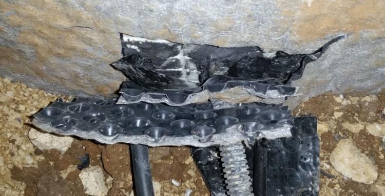

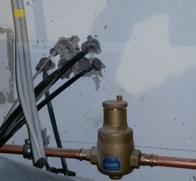

    Servus und einen schönen Abend,
    wollte kurz nachfragen ob mir jemand sagen kann ob die art und weise so nach Stand der technik ist oder "Pfusch"
    Bild Innenansicht und Aussenansicht
    Falls Pfusch einen Link wo diese etwa beschrieben ist!?
    Dankeschön
    Jörg

    Pfusch.
    Stichwort fuer die Suche: "Hauseinfuehrung"

    aus was besteht die Kellerwand? Bei Beton empfielt sich eine sog. Ringraumdichtung, diese gibt es auch als Mehrfacheinführung für z.B. 3, 4, 5 oder 6 Kabel.

    besser wäre mit Ringraumdichtung, da kostet aber das Teil selbst und eine Kernbohrung ein Vermögen.
    Deine Lösung war viel billiger. Was wurde denn bestellt?

    ich kann auf keinem der beiden Bilder Details erkennen die große Rückschlüsse über die Ausführung ermöglichen würden
    Aber allein schon der Ort wo die Löcher gebohrt wurden sieht aus als wäre er etwas unglücklich gewählt
    Das Ganze macht eher den Eindruck als ob sich da einer nicht viel Gedanken gemacht hätte

    Jedes Bohrloch vor der Durchführung der Kabel mit der schwarzen Pampe ausfüllen ,dann die Kabel einführen und währenddessen an beiden Mauerdurchbrüchen eine fachlich kompetente Person damit beauftragen ,die Pampe zu verdichten.
    Oder eine geeignete Kabeldurchführung verwenden.
    z.B von Hauff etc..:mauer

    Warum wurde denn nicht einfach ein KG Rohr gelegt, da hätten alle Kable reingepasst und man hätte es einfach abdichten können.

    Ja, man könnte es besser machen, da aber die Löcher schon drin sind, was will man machen?
    Es wurde die Ausführung nicht vereinbart. (außer dem Preis, hoffe ich)
    Es gibt auch kein Grudwasser, darum richtig abdichten (lassen) und gut ist!

    ich würde ich folgendes machen...
    1) Kabel/Rohe/Löcher reinigen und anrauen
    2a) außen mit Betonspachtel oder Harzmörtel zu spachteln
    2b) oder Harzinjektionssystems
    3) KMB oder Flüssigkunststoff (evtl.Vlieseinlage)
    (ist meine Laienmeinung)
    Die Frage wer soll es machen/bezahlen?

    State of the art ist das sicher nicht. Bei uns ist die Kellerwand aus Porenbeton mit Bitumendickschicht aussen. Durchführung für Strom, Wasser usw. wurde mit einem Futterrohr und einer Mehrsparteneinführung realisiert. Für die Wärmepumpe wurde ein in mit einer Doyma Dichtung eingebautes KG Rohr genommen. Nachdem die Leitungen verlegt waren wurde das Rohr mit Brunnenschaum ausgeschäumt.
    Auf der anderen Seite sind unsere Abwasserrohre auch nur in der Kellerwand einzementiert und aussen mit Bitumendickschicht eingeschmiert.
