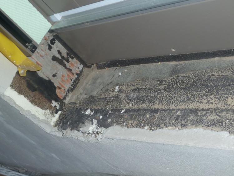

    bei mir sollen jetzt im Außenbereich die Bodentiefen Terrassenfenster und Eingangstür mit EPDM Folie abgeklebt/gedichtet werden.
    Wäre das richtig/zulässig wenn schon etwas Bitumen daunter aufgbracht wurde. Zwischendurch kam noch der Vorschlag komplet
    Bitumen aufzutragen und dann erst die Folie aufzukleben. Ich habe hier öfter gelesen EPDM verträgt sich nicht mit Bitumen oder?
    Danke

    Wer sagt das, bez. wo steht das? Das EPDM mit Bitumen nicht kombinierbar wäre? Soll ja die Nahtfügetechnik im Schmelzverfahren geben die unter anderem Bitumen als Werkstoff inne trägt. Ich würde es aber eher mit einem Flüssigkunststoff realisieren - natürlich Bitumenverträglich.

    Ich glaube es war hier im Forum. Wenn ich das richtig Verstanden habe gibt es eine Weichmacherwanderung, so das die Folie dann spröde wird.

    Selbst wenn es so wäre, ist sie direkter UVStrahlung ausgesetzt? Ich glaube nicht, es will doch jeder ebenerdig in den Garten...
    Wie soll das EPDM denn hinterlaufsicher angeschlossen werden? Fügetechnik auf Baustelle oder als vorkonfektioniertes Teil?

    Also es wird vermutlich 1 vielleicht auch noch 2 Jahre benötigen bis wir die Terasse fertigstellen solange könnte dann wohl UV einwirken.
    Die EPDM Folie soll mit so einem schwarzen Kleben(sieht aus wie Silikon) verklebt werden.

    da hast du was falsch verstanden . EPDM hat sowas nicht ...
    und richtig UV beständig ist das zeug auch noch .
    und richtige profis kleben EPDM mit EPDMkleber :D

    Ich denke deine Bedenken sind unbegründet, was die Beständigkeit von EPDM angeht.
    Vermutlich n Butyl-Kleber oder sowas. Normalerweise liefert der Fensterbauer das Band gleich mit und es wird entsprechend hinterlaufsicher montiert. Ich halte persönlich nichts von Klebeverbindungen in dem Bereich - da is mir n dauerhafter Verbund lieber. Den bekommst du mit entsprechender Grundierung und dem Nass in Nass verfahren bei FSK ziemlich gut hin. Dürfte preislich nur einiges über dem EPDM liegen (bei guten FSK) und sollte auch nur von Fachverarbeiter (Schulung und regelmäßige Verarbeitung) erledigt werden.

    Ok Danke, dann ist das also ok so. Dann sollen Sie ruhig voher Bitumen(für mich schwarze Paste) aufbringen und dann noch
    die EPDM oben zusätzlich aufkleben :bierchen:

    wie soll es denn fachgerecht aussehen? wird putz und dämmung noch einmal entfernt, um die abdichtung richtig zu platzieren?

    nein Entfernt wird da wohl nichts mehr, es wird die Folie so als "L" bzw als Wanne eingeklebt

    Und die Abdichtung wird dann mit Quetschpaste am WDVS "angeschlossen"....

    Teichfolie und Bitumen vertragen sich im direkten Kontakt nicht so wirklich.
    Hier beim Anschluß hat wohl jemand geschlafen, ob das so noch dauerhaft dicht wird bleibt wohl offen

    Leute das stimmt nicht! EPDM IST Bitumenverträglich! Genauso wenig braucht EPDM Weichmacher...

    Kalle, steht da Teichfolie oder EPDM? Bei Gründächern wo Teichfolie auf Bitumenbahn gelegt wird, kommt es regelmäßig zu Schäden. Aus diesem Grund wird hier immer eine Trennlage gefordert

    wie die abdichtung dort hinkommt ist allein schon murks!

    kannst du hier noch einen genauen Hinweis geben, zumindest auf Bildern bei anderen Bauten sieht das oberflächlich genauso aus

    Und ist dort genauso verkehrt wie an unzähligen Bauten! Eine Abdichtung gehört nicht AUF!! das WDVS sondern DAHINTER - verbunden mit der Abdichtung des Sockels, bei bodentiefen Fenster/ Türen.

    @Kalle das heißt die Folie sollte zwischen Bodenplatte und WDVS mitverklebt werden? Wäre also besser die Folie wäre vor dem WDVS angebracht worden, aber da gab es noch kein Fenster hmmm. WDVS ist übrigens nur im Fundament 80cm tief und bis zum 2 Stein danach ist monolitisch.
