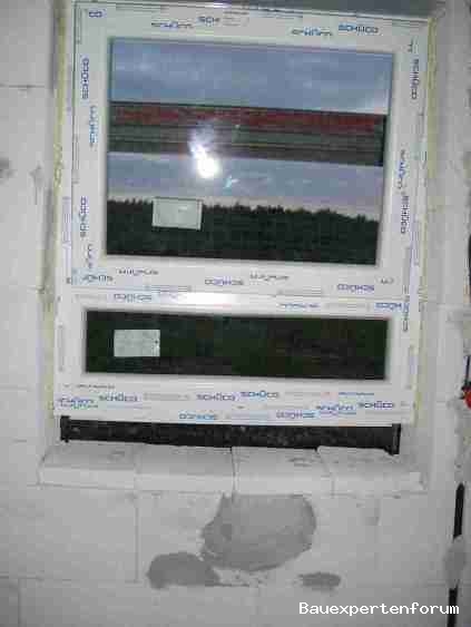

    Hallo liebe Experten,
    wir sind derzeit etwas ratlos, was die Abdichtung unserer Fenster betrifft. M.E. wurde bei uns kein Dichtband angebracht und somit wäre keine Abdichtung nach DIN - Norm erfolgt, sondern eher :Baumurks. Ich stelle daher einfach gleich mal ein Bild ein - was haltet Ihr davon?
    Den offenen Teil unten nicht beachten, das wurde noch mit Ytong und Putz verfüllt. Wir wohnen inzwischen drin. Ich habe auch nicht das Gefühlt, das es zieht. Welche Nachteile hätte das fehlende Dichtband? Ich nehme an der Heizenergiebedarf würde steigen? Demnach hätten wir die Möglichkeit Nachbesserung zu fordern (alle Fenster wieder raus, neu rein und Maler-und Putzarbeiten neu :yikes) oder einen finanziellen Ausgleich zu fordern. Was würdet ihr machen?
    Und ja, das haben wir spät gemerkt... Mein Mann ist in der Bauphase arbeitslos geworden und so hatten wir eben noch andere Sachen um die Ohren. Dennoch möchten wir uns nun darum kümmern und suchen nach dem richtigen Weg.

    @Ralf: Danke! Ich hatte nun schon mehrfach gelesen, dass Dichtbänder adRT sind und somit der DIN-Norm entsprechen, daher bin ich davon ausgegangen, dass jedes Fenster entsprechend versehen werden muss. Wir hatten nach Einzug ein Fensterteam hier, die uns bescheinigt haben, dass die Fenster nicht fachgerecht eingebaut wurden und somit die Firma HEKA dem GU keine Garantie auf die Fenster gibt. Mein Mann hat leider nicht nachgefragt was genau nicht fachgerecht war und wir waren nun der Meinung es sind die fehlenden Dichtbänder.
    Die Montage könnte also auch einfach so wie auf dem Bild mit entsprechendem Fensterschaum geschehen?

    N E I N
    Es M U S S 3 (in Worten DREI) Dichtebenen geben.
    Wie die allerdings aussehen und wer welche macht, ist zu PLANEN!!!!
    Wenn nix geplant, dann hat der Fb freie Hand.
    Aber wenn der Fb nur schäumt, dann sind andere gefordert. Z.B. die Putzer innen und aussen!
    Ich vermute BT/GÜ-Bauvorhaben. Dann kann es EUCH sch....egal sein, wer da was zu machen hatte - Ihr habt Anspruch auf ein funzendes Werk
