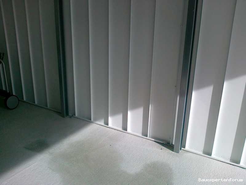

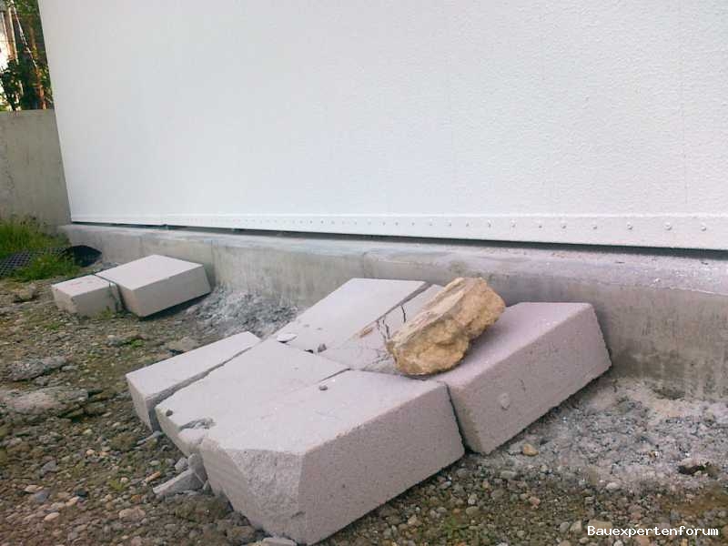

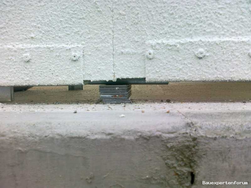

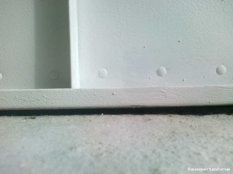

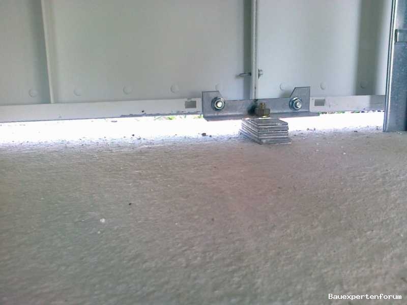

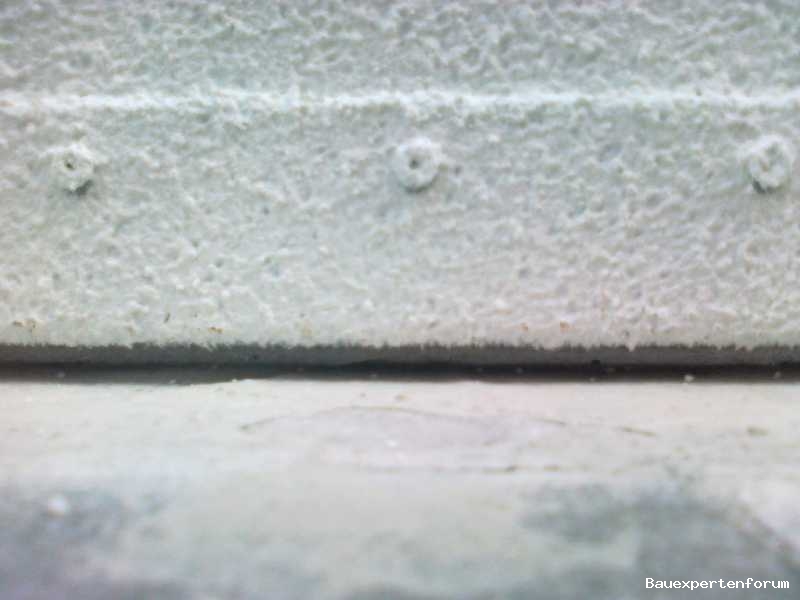

    ich denke mal, Bilder sagen mehr als 1000 Worte:
    Die Seite mit dem grössten Abstand von aussen:
    Von Aussen im Detail:
    Von Innen:
    Von Innen im Detail:

    Okay. Was sagt denn der Hersteller was gemacht werden muss?
    Die Bodenplatte scheint zwar sehr uneben zu sein; aber Toleranzen hat man immer.
    Gibt es ein Detail Anschluss Wand/ Bodenplatte?

    Die beiden Monteure, die die Garage aufgestellt haben, meinten, ich solle die großen Spalten mit Bauschaum ausspritzen und die kleineren Ritzen mit Silikon abdichten.
    Die Abdichtung mit Silikon sehe ich ja noch ein, aber von dem Bauschaum bin ich nicht so begeistert, da der ja weder wasserdicht noch UV-beständig ist. Zudem gilt er während der Verarbeitung als Krebs erregend.
    Hier wie gewünscht noch zwei Details zum Anschluss Wand/Bodenplatte (an einer Stelle, wo der Spalt nicht so groß ist):
    Innen:
    Aussen:

    Mhhh.....
    Bleche kanten in passender Farbe
    Aussen montieren mit selbstschneidenden Schrauben oder Nieten
    Drüber versiegeln.
    Wasser kann von innen immer noch raus, von aussen aber nicht mehr rein.
    So wie eine Fensterbank könntest du das machen. Macht dir jeder Dachdecker
