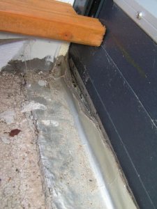

    ich wollte mal kurz nahfragen was Ihr zu dieser Abdichtungstechnik sagt.
    Es geht um Eingangstür und Terassentüren, die alle mit der Bodenplatte ("Kellerdecke")
    verklebt sind. Hierzu wurde dieses Klebeband verwendet (weich eleastisch mit Aluminiumfolie versehen).

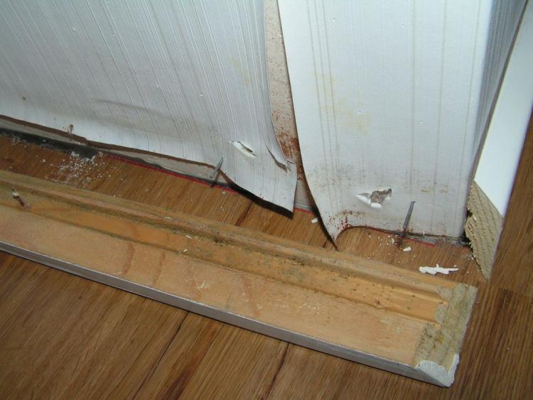

    Nach dem wir nun ein Jahr in unserem Neubau wohnen löste sich an einer Stelle die Tapete, woraufhin
    wir die Bodenleiste entferneten und uns der Schimmel angrinste :wow
    Nun ist es so dass sich die Dichtungen von selbst abgelöst haben.
    Da die Terasse noch nicht überdacht ist, läuft natürlich das wasser direkt von der Scheie in die Öffnung.
    Die Frage die ich mir Stelle, wenn ich mir das "Dichtungssystem" so anschaue ist:
    Ist das überhaupt fachgerecht und zugelassen??
    Jetzt habe ich die Feuchtigkeit im Haus und weiß nicht was ich machen soll. :mad:

    Nö, das ist feinster Baumurks... Mängelanzeige schreiben, zur Behebung auffordern...

    EPDM wäre auch eine Lösung, wobei hier wohl zusätzlich das Trittblech bzw. die Abdeckung nicht vernünftig abgedichtet war, dass es überhaupt zu einer Durchfeuchtung unter dieser kam.

    wollte mich kurz für die konstruktive Diskussion bedanken, man hört nie auf dazu zu lernen :bef1008:.
    Der Fensterbauer hat die Schwachstellen mittlerweile abgedichtet, in dem er eine "Fensterbank" montiert
    und diese gut gedichtet hat.
    Jetzt habe ich eine Fensterbank unter dem Terassenholz.
    Messungen zeigen auch, dass es mittlerweile fast wieder ganz trocken ist.
    Ich hoffe das hält jetzt mal eine weile :-)

    Wundert mich eigentlich dass sich hier keiner über die Ausführung des Terassenbelags beschwert hat... Ich meine das Abdichtungskonzept ist zwar mehr als fragwürdig. Die Ausführung des Terrassenbelages in Bild 2 aber auch.

    Auf den Bildern sieht es aus, als wäre der Terrassenbelag zu hoch verbaut wurden im Türbereich. Ich mag mich aber auch irren. Fotos dazu wären hilfreich. Wo im gesamten Belag und Tür zu sehen ist, so wie er fertig verlegt ist.
