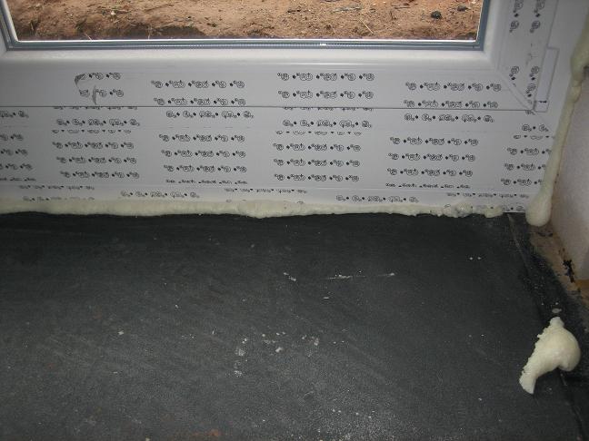

    Wie auf dem folgendem Bild zu sehen, wissen wir nicht genau, wie wir die Terassentür richtig abdichten können? Gibt es eine Möglichkeit, wie man es am Besten abdichtet?
    2. Wie kann man Außen die Terassentür abdichten? Habe etwas von Superflex D2 gelesen?
    3. Wie kann man außen die Bitumbahn auf der Dämmung anbringen? Oder muss die Außen schon abgeschnitten sein?
    Über jeden Tip würde ich mich sehr freuen!

    Superflex ist eine Flexible Dichtschlämme welche ohne Anschlussbänder nicht auf dem Kunststoff hält

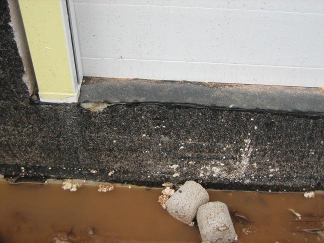

    Wenn ich es richtig sehe, ist der ( durchnäßte ) Fassadenputz schon dran und die Fenster haben Rolladenführungsschienen, wo dahinter und seitlich die Abdichtung fehlt. Aufkantung fehlt. Wasser staut vor der Tür und steht jetzt schon bis UK Wassweißichabdichtung.

    Nachtrag und die Rollschiene steht auch auf der Abdichtung
    auf ... zusammen mit der Putzabdichtung wird des wohl
    ein super Highlight werden :)

    Fassadenputz ist noch keiner dran! Unter der Terassentür sind nur Bitumbahnen!
    Meine Frage ist , wie man am Besten zwischen Bitumbahn und Terassentür abdichten kann ( Außen und Innen)?
    Wer hat eine gute Idee?

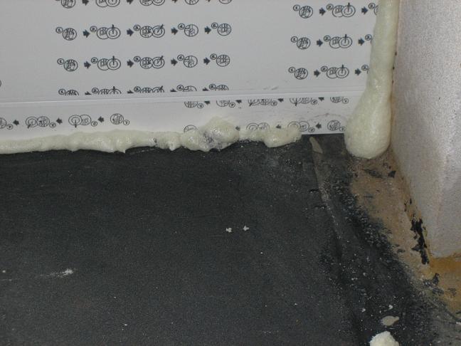

    Vielleicht kann man es jetzt besser sehen!

    Die Schwelle innen wäre ja hoch genug. Außen geht die Rolladenschiene bis auf die Abdichtung. Das kann nix werden.
    Unter der Voraussetzung, dass der Untergrund geeignet ausgebildet ist, will heißen, die Anschlusshöhen so einigermaßen passen, die Rolladenführungsschiene angepasst und der Rest vernünftig gestaltet ist, ginge evtl. Kemperol oder triflex.
    bei der jetzt erkennbaren Ausführung geht gar nix!!!!!!!!!!!!!!!!!!!!

    Von Unten nach oben:
    Bodenplatte
    Auf der Bodenplatte Bitumbahnen
    Darauf die Terassentür
    Ich habe heute erfahren, dass es für die Terassentüren eine Art Blech gibt, was direkt angeschraubt werden kann!?

    schön und wo angeschraubt? Die Fensterbank / Blech hat aber auch recht wenig mit der Abdichtung zu tuen. Die Abdichtung des Elementes hätte an die bauwerksabdichtung angebunden werden müssen

    Dass außen ganz offensichtlich die Rolladenschiene bis zum Bitum runtergeht ist definitiv ein Fehler weil:
    - Du sicherlich irgendeinen Belag AUF der Terasse haben möchtest (und die Rolladenschienen da drauf laufen aber nicht darin verschwinden sollen
    - eine Abdichtung mit Rolladenschienen meiner Meinung nach (Bauherr) so gut wie nicht herstellbar ist. Versuch mal selber zu überlegen wie das denn selbst mit dem besten Kleber der Welt gehen soll !?
    => ich würd zumindest hergehen und die Rolladenschiene wegmachen, dann die Abdichtung anbringen, dann die Terasse machen und danach die Rolladenschiene wieder ran (aber diesmal in der richtigen Höhe - was ja nun leicht zu messen ist).
    Für entsprechende Abdichtungen gibts viele Hersteller - z.B. Schlüter etc. Da kannst evtl dir auch mal anschauen, was die an Verarbeitung vorgeben - was sich aber mit dem ganannten Link auch decken wird.
    Gruß Reilinga
