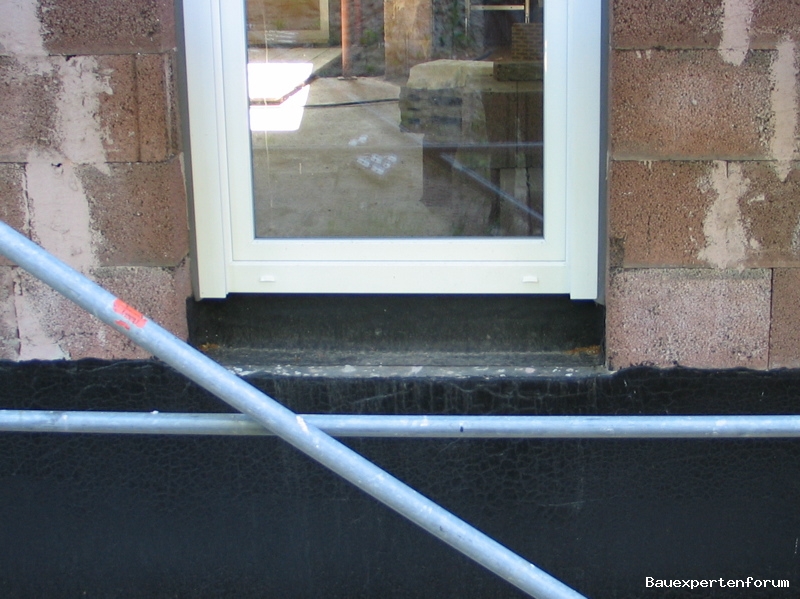

    Ich muss an drei bodentiefen Fenstern (eigentlich Türen) Granitbänke montieren (besser gesagt, als ungelernter Gehilge einem Steinmetz dabei helfen ;-). Zwei davon (EG) werden mind 30 cm über GOK liegen. Was muss ich noch an Abdichtungsmaßnahmen ergreifen (siehe Foto). Bis jetzt habe ich folgendes geplant:
    Sowohl hotizontale wie auch vertikale Fläche mit Abdichtungsmasse behandeln, Gewebestreifen um die Ecke einbetten, nochmal Abdichtungsmasse. Wenn alles ausgetrocknet ist, Bank mit Steinen unterfüttern und einsetzen (macht der Steinmetz).
    Muss man hier auch eine Mindestneigung einplanen? Bei normalen Fensterbänken soll sie ca. 5° betragen (glaube es in diesem Forum gelesen zu haben), aber auch bei solchen, die als Trittstufen benutzt werden?
    Grüße
    Sebastian

    Sieht gut aus (Wenn das schwarze unter dem Fenster bereits Abdichtung ist), hört sich gut an und wen die Seiten noch ein wenig hochgeführt sind wird alles gut. Darauf achten das die Verlegung annähernd Hohlraumfrei geschieht.

    Ja, ist es. Die Fenster wurden an der Horizontalsperre aufgestellt und von Außen mit dieser bituminösen (?) abdichtung versehen. Die Fensterbauer waren ziemlich gut, glaube ich.
    Muss/soll ich dort auch bituminöse Abdichtung verwenden, oder ist es egal?

    Was ist das denn für eine Abdichtungsmasse und Gewebeband ???

    Wer hat, womit, die Stoßfugen(im Außenmauerwerk) der Steine verschmiert?

    Wie Fuge ausfüllen?
    Hallo
    Nun sind die Bänke untermauert und sitzen fest drinn. Womit soll man am besten die Fuge zwischen dem Kunststofffenster und der Granitbank ausfüllen? Natursteinsilikon?
    Grüße, Sebastian
