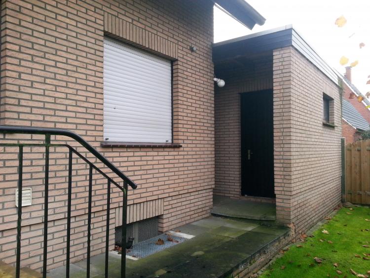

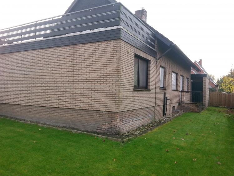

    wir haben nächste Woche einen Besichtigungstermin für ein Haus. Daher würde ich gerne vorab Meinungen zu einem Schaden einholen.
    Vielleicht kann uns hier jemand helfen und mitteilen, was man machen kann oder sollte.
    Das Problem ist, dass an vielen Stellen der Klinker abgeplatzt ist. Lt. dem Makler ist der Schaden durch eine fehlerhafte Charge entstanden, da die Klinker nicht richtig gebrannt wurden. Mir wurde mitgeteilt, dass der Schaden nur optisch wäre und das Mauerwerk trocken ist.
    Als Laie glaube ich zu sehen, dass überall dort, wo keine Überdachung ist, der Schaden entsteht.
    Was könnte man unternehmen, um dies zu reparieren/verbessern?

    Laienmeinung:
    Dieses Mauerwerk ist alles Mögliche - nur nicht trocken!
    Aber daDu vor der Kaufentscheidung das Gebäude (hoffentlich) sowieso von einem Baufachmann durchsehen läßt, kann der das gleich mitprüfen.

    Das Flachdach sollte auch mal kontrolliert werden, Der Dachrand sieht nicht gut aus...

    Fehlerhafte Charge? Der Mangel hätte sich rel. früh gezeigt und wäre dann wohl behoben worden.
    Die Butze ist aus den 80igern, dass die Fassadenmängel nicht behoben wurden, lässt für den übrigen Zustand nichts gutes vermuten.

    die Reparatur wird tendenziell in einem Komplettabbruch des Verblenders und Neuaufbau der Fassade enden... DAS wäre sauber...

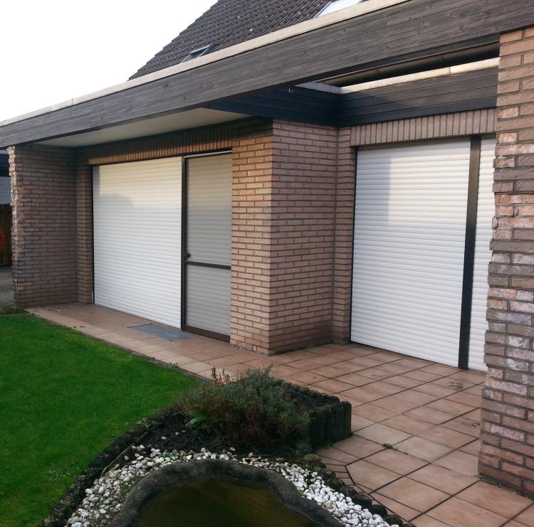

    An allen Stellen, wo die Mauern überdacht sind, ist der Klinker ja noch völlig intakt.

    Die Dachränder sehen einteilig aus und werden überlaufen vom Wasser den Wasserspuren auf der Aussenwand nach zu urteilen. Ich vermute zumindest die Anschlüsse vom Flachdach sind sanierungsbedürftig, wenn nicht sogar das komplette Flachdach... Das man dann aber besser wohl auf eine unbelüftete Konstruktion umbaut, das Dach sieht nach einem belüfteten Kaltdach aus vom Dachrand her. Da kann ich mich aber auch irren...

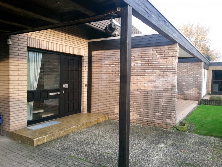

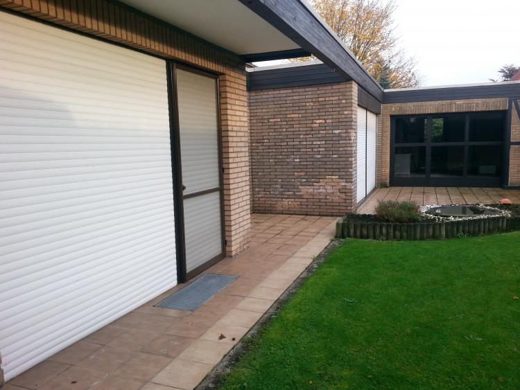

    Aber nochmals zum Verblender.. Wäre es denn möglich, nur den abgesetzten unteren Bereich (Bild 3,4) zu erneuern? Also dort alles entfernen und dann den Sockel neu verkleiden?

    Und die kaputte Wand von Bild 2 könnte man doch rein theoretisch so bearbeiten, dass mal alles kaputte abklopft und dann komplett verputzt.
