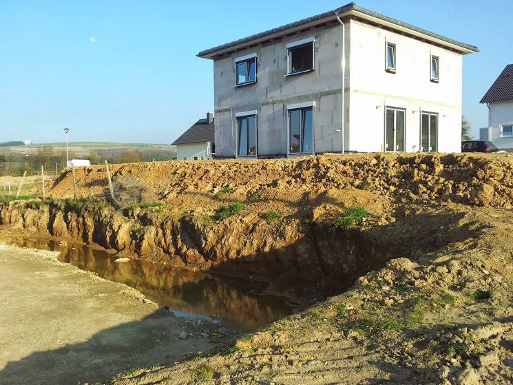

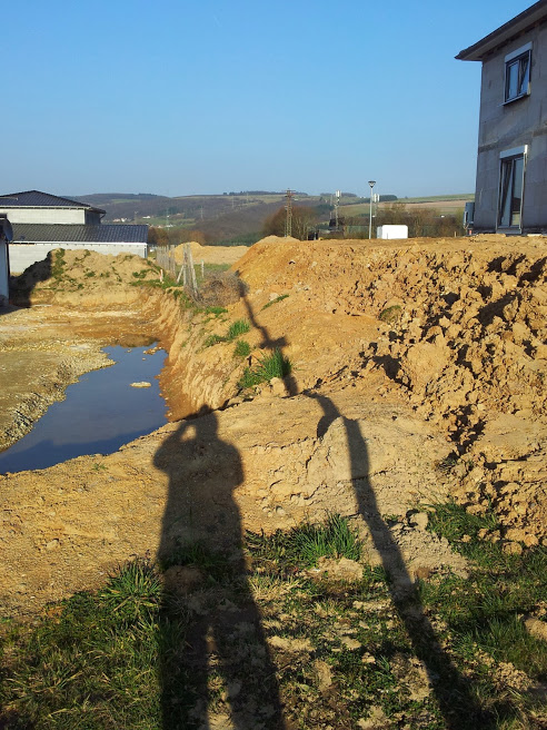

    Hallo allerseits,
    folgender Sachverhalt:
    Zwei Grundstücke mit leichter Hanglage/Gefälle teilen sich eine 30m Grenze.
    Grundstück A liegt tiefer und Eigentümer A hat sich bis zur Grenze komplett eingegraben über die gesamte länge. Die Eingrabung beträgt so 1,2m zum nat. Geländeverlauf.
    Grundstück B liegt dahinter und Eigentümer B hat bis zur Grenze aufgeschüttet um das Niveau an den Nachbarn C rechts daneben anzupassen, der ebenfalls aufgeschüttet hat. Die Aufschüttung beträgt ebenfalls 1,2m zum nat. Geländeverlauf. Weiterhin ist die Aufschüttung vor der Grenze in 45Grad abgeböscht worden.
    Nun sagt Eigentümer A das B hätte nicht aufschütten dürfen. B sagt das A hätte nicht abgraben dürfen. Dadurch ist nun eine Böschung von insgesamt 2,4m entstanden und A ist etwas "ange***" und versucht nun B dafür verantwortlich zu machen.
    Alle anderen Häuser in der Straße von B haben auch aufgeschüttet denn sonst wäre man nicht auf das Straßenniveau oben gekommen denn niemand setzt sein Haus tiefer damit Wasser reinläuft von der Straße.
    A geht auf keinen Vorschlag von B ein und fordert das die Aufschüttung 3m zurück geht. B sagt Nein dazu 3*30m = 90Quadratmeter Grundstück von 200€/qm zu "verschenken". Das ganze scheint in naher Zukunft zu eskalieren da keine Einigung erzielt werden kann.
    Wie kann man hier eine Lösung finden?

    Wenn man das Foto anschaut muss der wo abgegraben hat noch eine Hangsicherung machen, da die Böschung ohne Sicherung zu steil ist. Betonmauer, Hangsteine!? Aber nur bis zum Urgeländehöhe! Oder wieder eine Böschung anschütten mit 45Grad Neigung!

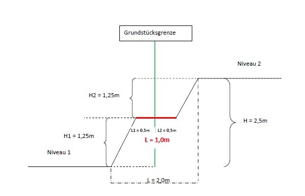

    1) Eine gemeinsame Mauer (1,8m) direkt auf die Grenze und leichte Abböschung oberhalb. Dazu dann eine gemeinsame Absturzsicherung.
    --> Vorschlag abgelehnt, Mauer zu hoch! Nachbar möchte keine 1,8m Mauer.
    2) Drei kleine Mauern von 0,8m mit jeweils 50-80cm Versatz, also eine Stufenanordnung. Eine Mauer bei Nachbar A, eine bei B und eine gemeinsame direkt auf die Grenze. Teurer "Spaß"!
    --> Vorschlag abgelehnt, Nachbar will kein Grundstück dafür opfern, da er dann mit seiner Mauer 80cm einrücken "müsste". Weiterhin auch recht teuer das ganze.
    3) Eine Mauer bei Nachbar A und 45Grad Abböschung bei B. B befestigt den Hang mit einem Errosionsnetz und Holzpfählen. Desweiteren werden flächendeckend Bodendecker eingesetzt zur Begrünung.
    --> Vorschlag abgelehnt von A, immer noch zu hoch alles
    So, was kann ich noch tun um eine vernünftige gütliche Lösung zu finden?

    -> Sind das wirklich "nur" 1,2m aufgeschüttet? Kommt mir auf dem Foto wesentlich mehr vor, da es höher als der Zaun ist. Wenn der Nachbar nicht mitspielt (d.h. auch nicht über Schiedsmann) würde ich den Nachbarn sein Problem (= Abgrabung) lösen lassen und mir halt ne schöne Lösung für meinen Garten überlegen (Böschung ähnlich Foto, Gabionen, Hanggarten, Pflanzsteine, Pool mit Wasserfall und Sprungbrett). Und wenn er anfängt mein Grundstück zu verändern oder seine Seite ewig nicht sichert, halt rechtlich dagegen vorgehen.

    Also das Bild ist etwas trügerisch, da es von der Seite gemacht wurde. Die Aufschüttung hat an der höchsten stelle 1,5m und dann ist die über die länge leicht abfallend bis auf 1,2m. Hier mal eine andere (bessere) Perspektive:

    Und hier einmal ein "Vorschlag" von mir der "nur auf meinen Vorteil" bedacht wäre laut Nachbar, ist das so? Ich fand das eigentlich sehr fair und gerecht wenn jeder gleichviel Grundstück abgibt um einen "sauberen Übergang" herzustellen?
    Ich fand sogar das ich noch sehr entgegenkam denn ich sehe davon ja auch nix. Könnte ja auch eine Mauer direkt an die Grenze stellen um "mehr Platz" zu haben!? Eine Böschung die schön bepflanzt und gepflegt wird würde mir besser gefallen wenn ich unten wohnen würde.
