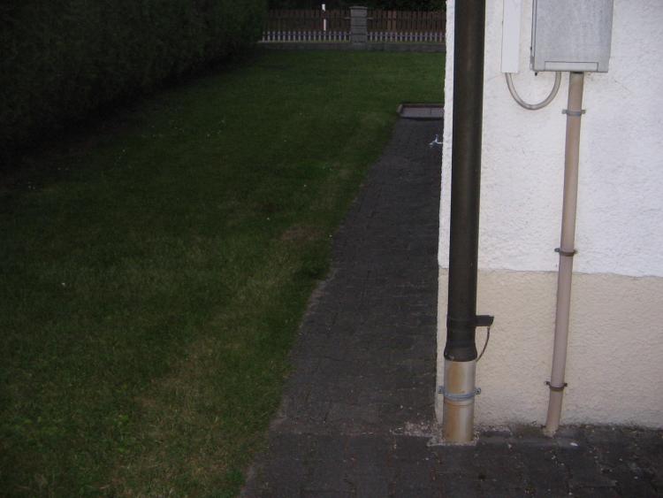

    Hallo
    Haben seit einiger Zeit das Problem,dass das Regenwasser nicht mehr vernünftig abläuft.

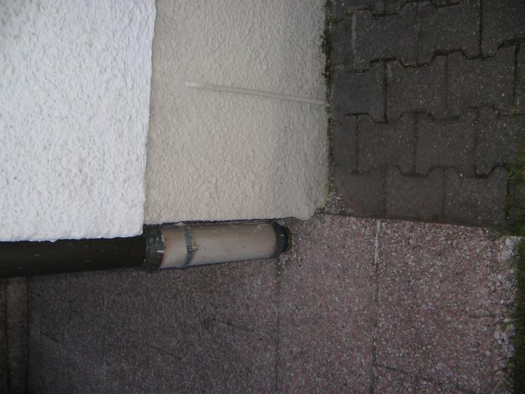

    Da die heftigen Regenfälle die letzten Jahre immer mehr zugenommen haben, drückt es das Regenwasser dann von unten sozusagen wieder rauf und am Übergang vom HT-Rohr zur Kupferrinne schwappt es dann über.
    Bisher versickert das Rohr in ca. 30-50cm Tiefe mit einem Winkelstück von ca. 45-60 Grad und dann nochmals von einer mir schwer schätzbaren Länge (ca. 50cm)im Kiesboden.
    Regenwasser darf hier in diesem Gemeindeteil im Boden versickern, da hier der Boden sehr kiesig ist.
    Hat jemand eine Idee wie ich das Problem lösen könnte?
    Hab das Rohr im Boden auch schon öfters wieder mal gereinigt/gelockert mit selbst gebauten Biegsamen Wellen und Bohrern,aber das bringt alles nix.
    Evtl. in den nahe angrenzenden Rasen ein Rohr legen und eine Art "Schacht" im Rasen machen? Aber "WIE"?
    Regentonne ist auf Grund des Gehweges auch nicht so einfach.
    Das ganze ist bei beiden Fallrohren. Jeweils eine Telefon-bzw. Stromleitung befindet sich in der Nähe und erfordert dann natürlich bei Grabungen extreme Vorsicht.
    Habe mal 1-2 Bilder angefügt.
    Danke
    Stefan

    jede versickerung unterliegt einer gewissen trägheit. ausserdem kann sich der sickerbereich durch laub
    schmutz, sand von den ziegeln zusetzen und die versickerung beeiträchtigen.

    Evt. könnte es helfen die Verrieselungsstrecke/ Fläche zu vergrößern- und auf die Art die natürliche Trägheit auszugleichen

    sowas als verrieselungsstrecke zu bezeichnen ist jetzt ungefähr wie einen smart truppentransporter zu nennen....
    dass das nach kurzer zeit dicht ist , soll wohl sein ;)
    mit sicherheit
