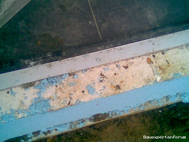

    ich bin neu hier und kenne mich im hausbau eigentlich gar nicht aus. Ich lasse gerade mit einem Bauträger ein Haus bauen. Nun habe ich eine Frage: bei der Haustür und bei den bodentiefen Elementen, steht das Poroton noch vor. Ich habe den Bauleiter gefragt, der meint, da könnte man dann gleich die Außenfliesen vormachen... Also z. B. so: Bodenelement hat kleinen Alurahmen, aber die Dämmung des Hauses ist noch davor, dann soll gleich die Außenfliese davor. Ist das korrekt? Es sieht sehr komisch aus, wie es da jetzt so steht. und da in der Baubeschreibung steht, dass an sämtlichen Fenstern als Abdeckung des Mauerwerks Fensterbänke eingebaut werden, kann ich das nicht nachvollziehen, denn das Mauerwerk ist ja nicht vollkommen abgedeckt.
    Für eure Hilfe wäre ich euch sehr dankbar.
    Viele Grüße
    Alexandra

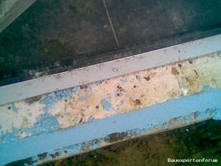

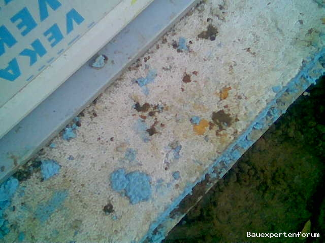

    hier
    sind nun die bilder:[​IMG][​IMG][​IMG]

    Mit Deinem "Poroton" in #1 ...
    ... ist wohl das blaue Styrodur gemeint (oder wurde der rote Poroton blau angemalt)?
    So ganz schlau werde ich da noch immer nicht draus.
    Ein Foto von der Gesamtsituation wäre da hilfreich.
    Wenn ich Dich recht verstanden habe, soll direkt auf den Styrodur-Vorsprung gefliest werden?
    Glaub´ ich nicht.

    Im Text Poroton durch Porenbeton ersetzen?
    Dann könnt's auch mit den Bildern passen, wobei volker schon recht hat: sehen tut man da nicht viel!

    Ich hoffe mal nicht das das weiße anstatt "Poroton" in Wahrheit "Porenbeton" des Mauerwerks ist?

    doch, es kann auch porenbeton sein... ich versteh das auch nicht... und es soll wirklich direkt an die aluschiene gefliest werden... ich hab nun gesagt, dass ich da ne vernünftige schiene haben will... ich hab leider keine anderen bilder... das blau ist der anstrich

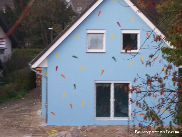

    vielleicht nochmal zum besseren verständnis:
    Das Haus ist fast fertig... am 1.12. will ich einziehen... ich hab nur noch ein bild vom Gesamthaus... da seht ihr dann, dass das Blau der Anstrich ist[​IMG]

    du glaubst nicht, was die Nachbarn erst nervös waren... :D

    ich kann leider die 3 Detailsbilder nicht lokalisieren ... sprich der Aufbau
    entschliesst sich mir ... aber folgendes sollt man beachten:
    - Abdichtung des Fensterelementes vor Schlagregen (!)
    - kopfseitige Dämmung der Decke im Aussenbereich (!)
