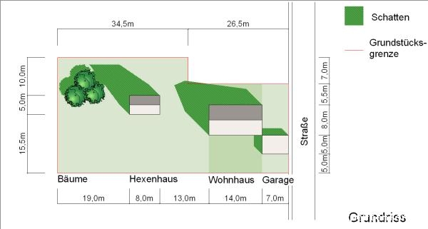

    Ich bin weder Architekt noch einer der sich damit auskennt. Ich bin ein sog. "Geocacher" (Eine Art moderne Schnitzeljagd). Im Rahmen diese Hobbys hat sich ein sog. Mysterie-Cache (ein Rätsel-Cache) bei mir in der Nähe aufgetan, und da bräuchte ich eure Hilfe....
    Und zwar, muss man, um an den Schatz zu kommen eine Abstandsflächenberechnung durchführen. Kann mir jemand dabei helfen?
    Hier mal die Sicht von oben:
    Und hier die Aufgabenstellung:
    Wie viele quadratmeter Grundfläche werden gemäß bayerischer Bauordnung durch die anfallenden Abstandsflächen bedeckt?
    Das Grundstück liegt in keinem Kerngebiet somit gilt h = h. Es dürfen natürlich keine Abstandsflächen auf private Nachbargrundstücke übertragen werden. Es gibt nur eine Lösung, wie die Abstandsflächen bauordnungskonform angeordnet werden können.
    hier die harten fakten:
    hexenhaus:
    wandhöhe 04,0 m
    firsthöhe 15,0 m
    garage:
    wandhöhe 02,5 m
    wohnhaus:
    wandhöhe talseits 09,0 m
    firsthöhe talseits 12,0 m
    wandhöhe bergseits 06,0 m
    firsthöhe bergseits 09,0 m
    [ermittelte fläche in quadratmetern = k]
    Ich wäre euch sehr zu Dank verpflichtet!!!!!
    Viele Grüße
    Frank

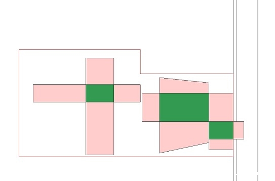

    Wenn ich mich nicht verrechnet hab sinds 544m².
    Hexenhaus:
    8m*4m*2 = 64m²
    5m*15m*2 = 150m²
    Wohnhaus:
    14m*9m = 126m²
    14m*6m = 84m²
    ((6m+9m)/2)*8m*2 = 120m²
    Grüße und viel Spaß beim suchen...
    Max
  3. #3 ManfredH, 09.07.2010
    ManfredH
    ManfredH Gast
    Nee, das stimmt so nicht.
    Wohnhaus: Die Geländeneigung verläuft ja senkrecht zur Firstrichtung, also ergeben sich zwei unterschiedlich tiefe Abstandsflächen für die Giebel, und zwei gleichgrosse, aber trapezförmige Abstandsflächen für die Traufseiten. Und beim Giebel muss ausserdem die Dachhöhe zu 1/3 angerechnet werden.
    Und das Hexenhaus hat eine Dachneigung von mehr als 45°, also muss hier die Dachhöhe auch noch bei den Traufseiten berücksichtigt werden.
    Und das da:
    möchte ich auch anzweifeln, weil nämlich nach Bauordnung noch die Abstandsfläche an zwei Gebäudeseiten mit einer Länge von weniger als 16 m halbiert werden darf. Die Wahl der Wandseiten ist freigestellt. Und da alle Wände kürzer als 16 m sind, gibt es dafür auch mehrere verschiedene bauordungskonforme Kombinationsmöglichkeiten.

    genau - habe mir das eben mal aufskizziert.
    also, die frage ist einfach, wo soll man sein 16m nehmen.
    m.e. kommen allerdings nur zwei seiten dafür in frage. die bergseite hexenhaus, und die bergseite wohnhaus. diese flächen passen nicht auf das grundstück, stimmts?
    wie ist das mit den giebeln bei euch in bayern? bildet ihr eine mittlere höhe oder macht ihr trapeze?
  5. #5 ManfredH, 10.07.2010
    ManfredH
    ManfredH Gast
    Weder - noch.
    Die Wandhöhe, d.h. Höhe bis Schnittpunkt Aussenkante Aussenwand / Aussenkante Dachhaut wird voll angerechnet, die Dachhöhe bis zu einer Neigung von 70° zu einem Drittel, bei grösserer Dachneigung ebenfalls voll.
    Und an der Traufseite wird unterschieden:
    bis 45° Dachneigung: nur Wandhöhe
    45-70°: Wandhöhe + 1/3 Dachhöhe
    über 70° Wandhöhe + Dachhöhe
    Warum einfach, wenn´s auch kompliziert geht ? :D

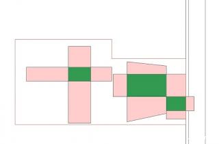

    Die (lt. Rätselsteller) richtige Lösung ist:
    = 582m²

    keine ahnung wie es in bayern ist, aber selbst da dürfte die garage keine abstandsfläche generieren, wenn sie baurechtskonform erstellt wird und die wandhöhe <= 3m
