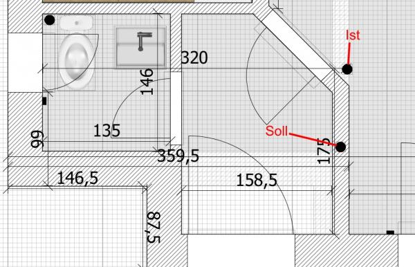

    Hallo, heute hab ich mit entsetzen festgestellt das 2 der Abwasserrohre an der falschen Stelle aus der Bodenplatte kommen.
    Bei einem kann man ein wenig tricksen nur beim zweiten werde ich ein wenig nervös.
    Das Rohr ist ca 80 cm an der falschen Stelle und die nächste Mauer ca 30 cm entfernt.
    Bedient wird das Rohr vom ersten Stock aus mit allem was so ein Bad so bietet... Grins.
    Ich möchte mir jetzt nicht irgendeinen Käse vom Bauträger erzählen lassen und mich dann nach ein paar Jahren dumm und dämlich ärgern.

    zaubere uns einen plan hier auf den bildschirm mit darstellung der soll und ist lage.

    neu-4.jpg OK, hcvwiwbbuwvbkw

    Äh - wieso "lenken um".
    Rohrleitungen unter Bodenplatten sind auf kürzestem Wege unter der Bodenplatte herauszuführen. Damit müsste die Leitung unter dem eigentlichen Punkt durchgehen.
    Ergo dort punktuell öffnen, Bogen einfügen und alles ist gut.
    Oder kommt die etwa auf der Zeichnung von links?
    Dann wird nur ein Pfusch durch einen anderen ersetzt!

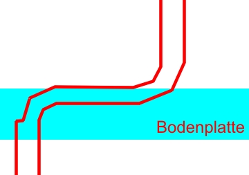

  14. #14 Grumling, 18.10.2012
    Grumling
    Grumling
    08.02.2010
    21
    Zauberer
    München
    Das Rohr unter der Bodenplatte kommt von rechts oben.
    WU isses nicht... kein Keller.
    Die haun die Bodenplatte ein wenig auf (Oberfläche) lenken in die Waagerechte und dann in die Senkrechte um.
    Begeistert bin ich nicht... :motz

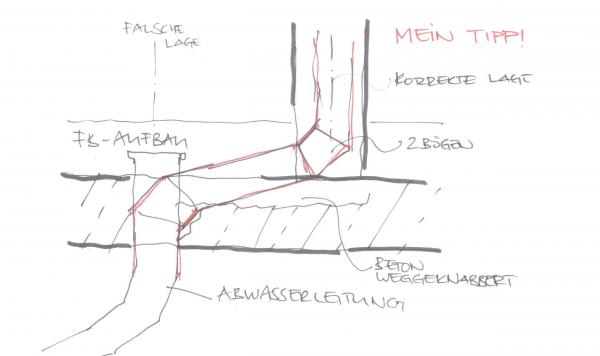

    Schlitz in Bodenplatte? Dann zwei Bögen (wie geht das von der Höhe her hin?), weiter mit leichtem Gefälle zum richtigen Ort und wieder 2 Bögen? Hört sich kreativ an......Ich würde da schon mal eine Revisionsöffnung vorsehen..

    Ok Ok, nochmal genauer...
    Schlitz in Bodenplatte so das der Bogen in die Waagerechte reinpasst. Ein Kleines Stück in der Waagerechten und dann der zweite Bogen in der Mauer in die Senkrechte.
    Die gesamte Länge ist so 0,8 m.
  18. #18 Thomas B, 18.10.2012
    Thomas B
    Thomas B
    17.08.2005
    11.181
    Dipl.Ing.
    So....oder?

    Hab mal eine Zeichnung gemacht... im Haus wollen sie ein 100 er Rohr verwenden.
  20. #20 Grumling, 18.10.2012
    Grumling
    Grumling
    08.02.2010
    21
    Zauberer
    München
    Thomas, du warst schneller... genau so.
    Im Haus wollen sie aber nur ein 100er Rohr verwenden... reicht das?
    Angeschlossen werden 2x WC, 2x Waschtisch, 1x Badewanne, 1x Dusche, 1x Bidet.
