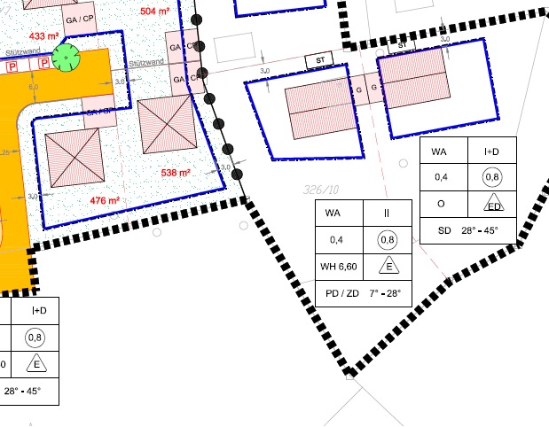

    ich habe anfangs letzten Jahres ein Grundstück am Waldrand gekauft. Siehe Bild im Anhang, Grundstück mit 538 m² Fläche.
    Wie ich jetzt durch meinen Bekannten im Gemeinderat erfahren habe, sollen die beiden Grundstücke rechts von mir an einen Bauträger verkauft werden, der hierauf ein Seniorenheim errichten will. Das Gebäude soll mind. 3 Stockwerke hoch werden mit Tiefgarage usw.. Ebenso soll eine Straße an der südlichen Grenze zu meinem Grundstück gebaut werden (Wald).
    Gibt es Möglichkeiten dagegen vor zu gehen?

    es liegt doch ein genehmigter Bebauungsplan vor ... oder ?
    WA - allgemeines , im wesentlichen Wohngebiet mit II - geschossiger Bebauung , die andere Hälfte nur I+Dachgeschoss , also bei einer 3-geschossigen Bebauung muß der genehmigte Bebauungsplan geändert werden , d.h. er muß auch wieder öffentlich ausgelegt werden und du kannst dann dagegen Einspruch einlegen

    Nur ob ein solcher Einspruch Erfolg hätte??????
    Interessant könnte (!) die Frage sein, von wem die Grundstücke veräußert wurden? Waren sie zB im Besitz der Gemeinde, so hätte eine nachträgliche (gravierende!) Änderung des B-Planes schon ein anderes Geschmäckle.
    Andererseits: Euer Architekt/ Planer wird Euer Haus sicherlich eher Richtung Süden und Westen (Wald!) orientieren. Insofern bliebe die Frage inwieweit ein massivere Bebauung im Osten Euer Haus tatsächlich negativ beeinflusst.
    Tatsächlich störender würde sich für mich eine Straße im Süden auswirken, denn gerade dieser schöne Ausblick Richtung Wald ist sicher ein Qualitätsmerkmal des Grundstücks, welches man nur ungern verlieren möchte.

    Hat man Dir beim Kauf (nachweislich) zugesichert, dass das benachbarte Grundstück zukünftig nicht, oder nur in einer bestimmten Weise, bebaut wird? Wenn nein (was ich vermute) dann kannst Du gegen den Verkäufer nichts unternehmen. Der wäre dann schon mal außen vor. Ansonsten könnte man prüfen, ob eine zugesicherte Eigenschaft des Grundstücks, die nun nicht realisiert werden kann, zu einer Rückabwicklung berechtigt.
    Bleibt nur ein Vorgehen gegen die Gemeinde selbst, hinsichtlich der zukünftigen Nutzung des Geländes. Das wird schwierig. Hier solltest Du einen Fachanwalt konsultieren, der dann schaut, in wieweit es einen Bebauungsplan gibt, ob irgendwas geändert werden soll dem Du zustimmen musst, o.ä.
    Nach meiner Erfahrung wissen die Bauämter bzw. Gemeindeverwaltungen sehr gut, was sie dürfen und was nicht. Wenn es eine Chance gibt, und Du Dich durchsetzen möchtest, dann brauchst Du jemanden an Deiner Seite der sich sehr gut mit der Materie auskennt, und selbst dann ist nicht garantiert, dass nicht ein Weg gefunden wird, der Dir nicht zusagt (aber gegen den Du Dich dann nicht mehr wehren kannst). Das musste ich auch erst lernen, und habe dafür schon ordentlich Lehrgeld bezahlt.
    Es ist halt so, dass Du zwar ein Grundstück kaufen, und dieses auch bebauen kannst, aber Du kannst nicht davon ausgehen, dass der Status Quo auf Jahrzehnte oder Jahrhunderte hin zementiert ist. Wenn nun das Nachbargrundstück rechtmäßig bebaut wird, dann hast Du schlechte Chancen. Du kannst nur darauf achten, dass alle Vorgaben genau eingehalten werden, und evtl. Einfluss nehmen, wenn hier irgendwelche "Ausnahmen" gemacht werden sollen.

    Der Bebauungsplan müsste in 3 Abschnitten geändert werden um das Vorhaben zu ermöglichen. Mein Bekannter ist dagegen.
    Aktuell wurden die Pläne nur im Gemeinderat zur Diskussion offen gelegt. Schriftreif ist hier noch nichts.
    Das Grundstück befindet sich aktuell noch im Privatbesitz, dieser möchte es natürlich möglichst teuer verkaufen...
    Mein Häusle ist hauptsächlich nach Süden ausgerichtet, von daher würde mir die Straße an dieser Stelle am meisten stinken.
    Der Markler hat mir das Grundstück als ruhigen Platz zugesichert, schriftlich gibt es hiervon leider nichts...

    Oder starte eine Bürgerinitiative gegen die Änderung des Bebauungsplans - mit dann Bürgerbefragung, die bindend ist für Gemeinderat. Kenne einen Fall, wo das funktioniert hat.

    Einfachste Option: Wald kaufen (mit Nachbar zusammentun) oder erreichen, dass zwischen Grundstück und neuer Zufahrt 20m Wald bleiben..... oder du findest seltene Tiere im Wald.

    Erstmal den Eigentümer des Waldes und Größe des Flurstücks ermitteln ... ausfindig machen, was die Gemeinde im Fall eines Straßenbaus "üblicherweise" zahlt
    Bei der Gemeinde als dein "gefühlter Konkurrent" beim Erwerb, würde ich z.zt. nicht anfragen.
