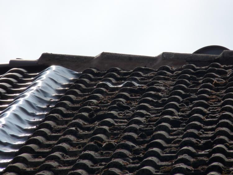

    Hier ein Blid

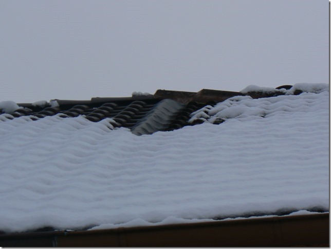

    Und dann noch eine Frage zu letzter Woche, was bedeutet es wenn das Dach bei Minustemperaturen so aussieht?

    zu 1: Ein überlappen mit dem Material Wakaf... ist eine Ausführung ( die meiner Meinung nach auch regensicherer ist, als bspw. eine unterlegte Kantung aus Metall, da diese durch Moos und Dreck verstopfen kann und es dann zu einem Wassereintritt führt ). Zum Material Wakafl... hätte ich nicht genommen, es gibt nix, was man nicht auch mit Walzblei oder einem Kantteil hätte lösen können.
    Die Lattung hat in einer Brandwand nichts zu suchen, dies kann man bspw. durch Metallwinkel, die auf die zurückgesetzte Traglattung geschraubt werden ausführen + auffüllen mit nicht brennbarem Material, oder waren es die Traglatten, die von Ihrer Seite auf die Brandwand reichen? ( Dann hätte der Dachdecker Bedenken anmelden müssen und eine Lösung anbieten müssen, was aber dann wiederum beide Eigentümer betrifft.
    zu 2: siehe 1
    zu 3: hab ich doch gesagt, besser Blei oder Metall. Man hätte dieses auch durch eine Kantung aus Metall abdecken können, jedoch ist dies aufwendiger, da die Form der Eindeckung an der Kantung ausgeschnitten wird. ( Es gibt wahrscheinlich auch Betriebe, die hier nichts ausschneiden, aber dazu sag ich nix )
    Zum letzten Bild: evtl. fehlende Wärmedämmung auf der Nachbarseite, bzw. noch durchfeuchtete Wärmedämmung auf Ihrer Seite ? Aber prinzipiell stellt eine Brandwand auch eine Wärmebrücke dar, warum das natürlich nur im oberen Bereich sich abzeichnet, kann man ohne die Konstruktion zu kennen nur mit der Glaskugel beurteilen und meine ist gerade beim einstellen. :mega_lol:

    Zum Thema Verstrich: Warum in 3 teufels Namen verstreicht man Betondachsteine, die oben und seitlich eine Verflazung haben???
    Einzig mögliche Erklärung an Hand der Bilder: Dachneigung < 22°
    Dann wäre ein Verstrich aber auch keine geeignete und den Fachregeln entsprechende Zusatzmaßnahme. Dann hätte eine Unterspann-/deckbahn darunter verlegt werden müssen.

    Die Ausführung der Trennfuge mit Wakaflex funktioniert zwar, aber ob die Lösung auch dauerhaft ist, das steht auf einem anderen Blatt. Gegen abheben bei Sturm wurde jedenfalls keine zusätzliche Sicherung angebracht.

    Diese Art der Verlegung ist wohl in sofern nicht vom Hersteller vorgesehen als das eine Seite der Wakafl... verbindung durch eine Waka-Leist.. erfolgen muss die zusätzlich zu der Klebung noch am Träger festgeschraubt werden muss um eine dauerhafte Regendichtigkeit zu gewährleisten.

    Das gilt aber nur für Wandanschlüsse, oder nicht? Also einen Anschluss an eine senkrechte Fläche. Dort wird ja das Band min. 10cm (oder so ähnlich) senkrecht nach oben geführt. Da ergibt ein oberer Abschluss mit der Leiste auch einen Sinn, allein schon um Wasser das an der Fläche nach unten läuft, sicher auf das Band ableiten zu können. Sonst bestünde ja die Gefahr, dass das Wasser von oben unter das Band "kriecht" und dieses ablöst.
    Diese Gefahr besteht hier in Deinem Fall nicht.
    Das allein ist noch kein Schaden. Wenn er ein Blech unter Dein Dach geführt hätte, hätte er Dein Dach ja auch anfassen müssen. Zudem finde ich persönlich solche Blechkonstruktionen als schadensanfälliger, aber das ist nur meine Meinung, vielleicht aufgrund der Erfahrung mit meinen Dächern.
    Also um ehrlich zu sein, ich glaube nicht, dass das Band wirklich eine Schwachstelle darstellt, ganz im Gegenteil (siehe meine Erfahrung mit den Blechen). Ewig hält Dein Dach sowieso nicht, und wenn man das obige Bild anschaut, dann wird da auch bald eine größere Aktion fällig. Hoffentlich steht dann Dein Nachbar nicht auch gleich mit SV & Co. auf dem Dach.

    Wakafl.. ist auch nur für Wand- und Kaminanschlüsse zugelassen.
    z.B. eine Trennung durch ein Trennblech oder Ortgangpfanne oder Ortgangblech wurden von der Firma Br... vorgeschlagen.

    Und wo war der Wasserschaden??? Ich wpürde fast wetten - Gartenseite!!!
    Dein Dach war immer mangelhaft! Mindestdachneigung ohne Zusatzmaßnahmen sind 22°, wenn der Hersteller nicht eine grössere Mindestneigung vorgibt.
    Und die gibt Braas für die aktuellen Frankfurter als Regelneigung vor. Ob die alten eine grössere Neigung haben mussten, weiß ich nicht.
    Aber selbst wenn die auch 22° hatten, bist Du 3° drunter und hättest somit mindestens eine Zusatzmaßnahme (z.B. Unterspann-/-deckbahn) haben müssen.
