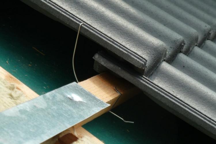

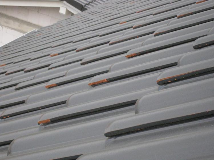

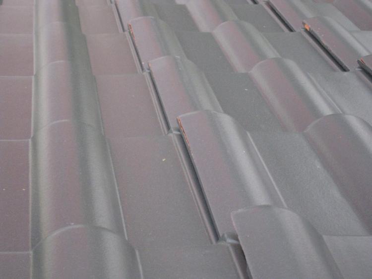

    wir haben ein kleines Problem. :-) Unser Haus wurde 2010 gebaut, soweit auch alles in Ordnung. Schon nach dem ersten Winter ist uns aufgefallen das vor dem Eingang lauter ca. 10cm lange Stücke von den Dachziegeln lagen. Jetzt nach 3 Jahren sind so gut wie alle Dachziegel beschädigt.
    Siehe Bild.
    Nach langem hin und her bekommen wir die Ziegel nun komplett ersetzt. Das Problem ist das wir 2010 gebaut haben, und damals noch keine Sturmhaken vorgeschrieben waren. Laut unserem Dachdecker ist dies aber seit 2011 vorgeschrieben. Dies beudeutet das unsere Ziegel zwar getauscht, wir aber die Mehrkosten für die Sturmhaken bezahlen müssen. Es handelt sich dabei um rund 800 Euro.
    Ist das wirklich so? Sind diese Sturmhaken vorgeschrieben?
    Wir wollen und können diese Mehrpreis nicht bezahlen?
    Was also machen.

    Jepp.
    Haben wohl -so meine Info- die Versicherungen durchgedrückt.......

    Ist doch ganz einfach.
    Dem Verarbeiter gegenüber schriftlich erklären, daß Sie keine Sturmklammern wollen.
    Und schon sind 800 € gespart.

    Sturmverklammerung erfreut sich auch bei den DD nicht unbedingt großer Beliebtheit. Bauherren dto. (weil es kostet). Die DD konnten früher (in der guten alten Zeit...) einfach jeden 2. Dachziegel hochschieben und schon hatte man eine veritable "Leiter" auf dem Dach. Verklammert zwickt es da ein wenig.
    Kosten sind realistisch!
    Material: fast nix.
    Einbau: ja, der kostet

    wie kommt es, dass die Dachziegel nach 3 Jahren so beschädigt werden? Wie kam es dazu? Das sind doch alles Tonziegel.

    hallo zusammen,
    (gute) Tonziegel herzustellen, ist äußerst anspruchsvoll.
    Neben dem Grundstoff (Ton, Lößlehm, Sand) braucht man langjährige Mitarbeiter, ausgereifte Anlagentechnik, hochwertige Modelle und Formen...
    Auch wenn manch einer es kaum glauben kann. Heute hergestellte Dachziegel sind Hightechprodukte.
    Bei obigen Parametern gibt es ständig Schwankungen, welche sich natürlich auf das Endprodukt auswirken. Deshalb wird die Produktion ständig eigenüberwacht und in gewissen Zeitabständen auch fremdüberwacht.
    Natürlich gibt es zwischen Herstellern auch Unterschiede hinsichtlich Grundstoffen, Erfahrung, Modellpolitik, Anlagentechnik...
    Frostschäden treten heute kaum noch auf. Meist nur, in begrenzten Serien, beim Zubehör. Dies ist wesentlich schwieriger herzustellen und wird weniger überwacht.
    Manche Hersteller prüfen auf größer 1.000 Frost-Tau-Wechsel! Die DIN verlangt (glaub aus dem Stehgreif 150)
    Schon hier erkennt man Unterschiede.
