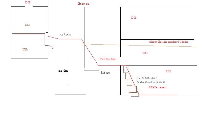

    Hallo, ich hätte gleich einmal eine dumme Frage, für die ich im Internet noch keine Antwort gefunden habe.
    Das Problem: vor knapp 20 Jahren wurde auf dem Nachbargrundstück neu gebaut, und dazu bis 2 Stockwerke Tief (knapp 6m) abgegraben.
    Eine entsprechend hohe Böschung ist bis heute vorhanden.
    In den letzten Jahren scheint diese Böschung nun in Bewegung geraten zu sein, zwar sehr langsam, aber auch sehr tiefgreifend, mit einer geschwindigkeit von 1mm-1cm je Jahr. Dadurch sacken bei mir flacher gegründete Fundamente ab, tiefer gegründete scheinen (noch) nicht betroffen.
    (Möglicherweise ist dies durch Entfernung von Bepflanzung ausgelöst, der Hang war ursprünglich mit Büschen bepflanzt, heute ist dort Erde und blanke Blumen)
    Die Frage ist nun, muss die Rutschung wegen des länger zurückliegenden Errichtugsdatums hingenommen werden, oder muss der Nachbar die Böschung wieder in einen Rutschfreien Zustand bringen
    (Von den Gebäudeschäden mal abgesehen, aber um diese sinnvoll zu beheben müsste ja erst einmal die Böschung stabilisiert werden)
    Danke für jede Hilfe :)

    Ist da eine 6m hohe, ungesicherte Böschung?
    Wenn ja, welcher Neigungswinkel? Welche Bodenklasse? Welcher Abstand von der Grenze? Wo ist der Böschungsfuß und wo das obere Ende? Alles auf dem Nachbargrundstück?

    Die Böschung ist bis auf eine stichmauer, die eine Terasse auf halber Höhe hält, ungesichert. Der boden ist bindiger Boden Lehm / Mergel, in der Tiefe ggf auch Tonstein (sofern nicht jetzt verwittert, könnte ggf. den späten Rutschungsbegin erklären) Die Böschung befindet sich bis auf die ersten paar cm auf dem Nachbargrundstück, beide Grundstücke befinden sich an einem längeren Hang, meines ist das obere, bis vor 20 Jahren war wohl zwischen beiden Grundstücken eine ca. 30-50cm hohe Böschung auf meinem Grundstück, diese geht nun dutlich tiefer - d.h. es wurde beim Neubau unmittelbar diese kleine Böschung verlängert.
    Neigungswinkel: Abschnittsweise etwa 60 Grad, teilweise dann am Fuss ein Gartenmäuerchen, von Böschungsfuss bis Unterkante Fundament etwa 28 Grad, von Fuss der Böschung bis Grundstücksgrenze etwa 45 Grad.
    Die gesamtböschung bis zum Fundament ist etwas steiler, als Din 4123 mit Berme bis zum Fundament (temporär) vor Unterfangungen zulässt.
    Problem ist halt, dass die Böschung schon länger Bestand ist.

  11. #11 Rutscher, 08.06.2011
    Rutscher
    Rutscher
    30.05.2011
    15
    Ingenieur
    Ansbach
    @wasweissich
    nun jede Rutschung gehört mit zur Erosion im weiteren Sinn. :)
    Im Sinne einer oberflächlichen Abtragung ist es im vorliegenden Fall aber keine Erosion.
    Oberflächliche Abtragung findet vielleicht auch statt, das Problem ist aber, dass der gesamte Hang bis in eine Tiefe von mehreren Metern in Bewegung ist - geologen reden in einem solchen Fall langsamer Bewegung von semistabil - stabil weil die Bewegung nicht offensichtlich ist, und semi, weil der Hang nicht wirklich stabil ist.
    Das betroffene Fundament gründet als Strifenfundament hangabwärts etwa 1m tief, und and der Terassenseite ca. 1,5m tief, sollte eigentlich eine Wandscheibe an der Terassenseite tragen (und diese einen Balkon über eine kurze Kraglänge - Balkon ist eingezogen und liegt zu einem guten Teil auf der EG-Wand)
    Durch die Erdbewegung ist das Fundament nun ca. 2cm cm Hauseck diagnal weggewandert, und etwa 1cm nach unten. D.h. die Wandscheibe hängt nun über die MAuerwerksverzahnung an der HAusaussenwand, zwischen Wandscheibe und Fundament kann man eine schmale Hand schieben.
    Das Fundament bewegt sich ohne zu verdrehen, d.h. die Bewegung des Erdkörpers ist über die komlette höhe und breite des Fundaments gleichförmig. Das sieht man daran dass der Abstand vertikal und horizontal zur Wandscheibe durchgehend konstaant ist - beide Bauteile liegen also immer noch mit den Trennflächen parallel zueinander.
    Irgendwelche Änderungen am Haus selbst sind (noch) nicht zu erkennen - Aussenwände inkl. Kellerwände, Decken, Böden inkl Kellerböden sind Rissfrei (ausser Estrichrisse ananderer stelle des Kellers, die Haarrisse sind und nicht zum Thema passen.
    Da die Betonaussenwände (30cm, vermutlich nicht armiert) jedoch auch über eine nennenswerte Länge als Kragarme fungieren könnten, kann ich nicht ausschliessen, dass sich im rutschenden Bereich eine klaffende Fuge unter dem Fundament befindet.
    Die Gründungstiefe des Hauses befindet sich einen guten Meter tiefer als das sich bewegende Fundament.
    Die Fuge zwischen Wandscheibe und Fundament im gegenwärtigen Zustand zu schliessen wäre nicht zielführend, solange sich das Fundament bewegt würde nur die Wandscheibe aus dem Mauerwerksverbund gerissen, und könnte endgültig fallen - so viele Tonnen Erde wie da in Bewegung sind sind nicht so leicht aufzuhalten.
    Und da ich zu bestehenden Böschungen nirgens informationen gefunden habe, wie damit umzugehen ist, hoffe ich, hier noch Hilfe zu finden. :bierchen::winken

    wie soll die denn aussehen ... ? So ohne alles - nicht mal einen Plan und Schnitt ... da hilft nicht mal eine Glaskugel ...
    ich war / bin mir ja nicht so ganz sicher, ob das Thema wirklich ernst gemeint ist, aber wenn ...
    dann würde ich mich mal ganz schnell bewegen (also schneller als die Böschung, die gerade evtl. auf einen Böschungsbruch hinsteuert) und mir mal fachkundigen Rat holen.
    Der nächste Starkregen / Frost kann es gewesen sein ...
    Die Böschung gehört rechnerisch nachgewiesen, obwohl sie (zumindest wenn ich die Beschreibung richtig verstanden habe) eh nicht zulässig ist ...

  14. #14 Rutscher, 09.06.2011
    Rutscher
    Rutscher
    30.05.2011
    15
    Ingenieur
    Ansbach
    Danke für die Rückantworten, hier ein mal einen Schnitt - für ein ausagekräftiges Foto müsste ich ja vom Nachbarn aus Fotografieren.
    Die Bodendewegung selbst dauert schon länger an, als ich das Haus 2006 gekauft habe, war der Riss - wenn auch kleiner - schon vorhanden. Damals war ich davon ausgegangen, dass der Riss während der Zeit mit offener Baugrube beim Nachbarn oder aber danach während Setzungen im Arbeitsraum entstanden ist. Ich wollte dann mal den Riss mit Quellmörel füllen, unf habe mich geärgert, dass er gerade zu schmalwar, ummit meiner Fugenkelle ordentlich hineinzukommen.
    Aber dann standen viele andere Dinge an, esstanden Dinge von der einen Seite davor, und ein Büschhen auf der anderen Seite, jedenfalls war mit dem Füllen noch nichts geworden.
    Und kürzlich istmir dann aufgefallen,dass sich der Riss inden letzten Jahren signifikant vergrössert hat - mit ca. 1mm/Jahr senkrecht und 2mm / Jahr horizontal.
    Das Ende des Rutschkörpers liegt offenkundig im Bereich meiner Terasse, die zweite Stütze des Balkons (schlanke Stahlbeonstütze) in gut 6m Abstand steht absolut senkrecht und weist nicht den kleinsten Haarriss auf.
    Bautechnisch ist mir die Sache klarer, hierzu wäre eher zunächst ein Bodengutachter gefragt, um festzustellen bis in welche Tiefe der Rutschkörper tatsächlich reicht.
    Da vorgesehen ist, im Zuge einer Aussendämmung den Balkon zu entfernen, den Einzug für den Balkon geradezuziehen ( die Statik der Balkendecke darüber sollte dies hergeben, aber das ist ein anderes Thema) und stattdessen einen kleinen Wintergarten anzubauen, ist dann jetzt auch die Frage geklärt, ob der Wintergarten einen Keller bekommt- das muss wohl sein, mit Gründung bis unter die Rutschungsebene. Und der Keller muss auch sowiso, da ursprünglich gegen Erde betoniert, freigelegt, gedichtet und gedämmt werden (beheizung vorgesehen, Technikräume im Keller) - auch hier muss dann wohl im Zuge der Arbeiten die Gründungsebene in einen sicheren Bereich gelegt werden. Dimensionierung dann durch den Tragwerksplaner. Und das ganze vermutlich beschleunigt. (das muss geplant,finanziert, und durchgeführt werden - schwierig genug, aber weniger offene Fragen)
    as mich dringend interessiert ist wer für die Gründungsaufwändunegn zuständig ist, und ob und wie weit der Nachbar die Böschung z.B. mit Ankern sichern müsste - müsste er dies tun, wäre er "der Depp" - die Anker müssten etwa 15m in den Hang getriebenw erden, und um an die Böschung mit schwerem Gerät zukommen, müsste man das gesamte Grundstück um das Haus lattmachen - und ein weiteres Nachbargrundstück mit nutzen - zwischen meinem Haus nd dem Nachbarhaus ist kein Durchkkommen, das Nachbarhaus erstreckt sich ca. 30m hangabwärts.
    Statisch nachgewiesen wurde der Hang beim Bau anscheinend nicht - das Baurechtsamt darf mir zwar ohne Genehmigung des Nachbarn keinen Einblick in die Statikunterlagen geben, aber sagte soviel, dass zu der Böschung nichts enthalten ist.

    schluck - danke für die Skizze. Sofern Du einigermaßen maßständlich eingetragen hast, haben die Häuser einen Abstand von etwa 7-8 m? Wie ist denn Dein Keller gegründet? Einfach Bodenplatte, oder gibts da mehr?
    Wie schon gesagt, lass es bitte einen Statiker vor Ort ansehen - siehe oben. Halt ich für vorrangiger als Überlegungen, wer für was aufkommen muß.
    Nur nebenbei: Schrift auf Skizze nicht gut lesbar, das heisst schon Natursteinblöcke?

    Sorry für die Schrift - was paint halt so hergibt. Ja,der Hang ist mit einer kurzen Stichmauer mit Natursteinblöcken gesichert, danach ist es ca. 60 Grad Böschung wie auch die obere Böschung.
    Die Gründung bei mir dürfte die im Dreck stehende gegen die Erde betonierte Betonwand sein - Baujahr 54, 30cm dick, ob am Wandfuss ein breiterer Streifen ausgehoben wurden ist unbekannt, da ich keine Statikpläne erhaltenhabe,nur die Pläne des Architekten, und der lässt sich zur Gründung des Hauses nicht aus, hat aber schöne Ansichten gezeichnet. Statikpläne beim Baurechtsamt gibt es von meinem Haus nicht,vom Nachbarhaus ja.(s.o.)
    Also Gründung meines Hauses Streifenfundament, xcm unter Kellerboden, Kellerhöhe 2,3m , Kellerdecke bei mir ca.60cm über EG-Decke des Nachbarn. Gebäudeabstand ca7m.

    Dein Haus steht mit dem Keller voll im Dreck, entsprechend kann man unter der Bodenplatte aus der Bauzeit allenfalls etwa (!) um 40 cm Streifenfundamente annehmen, Tiefe, müssen nicht einmal betoniert sein.
    Alles weitere ist Spekulation. Bitte möglichst bald zum Statiker gehen. Prüfstatiker möglichst deshalb, weil damit schon mal mehr 'Druck' hinter der Aussage steht - für den Fall einer gerichtlichen Auseinandersetzung.
    Wie ist eigentlich das Nachbarnverhältnis? Kannst Du mit dem reden?
    Über seine Bauphase ist Dir sicher nichts bekannt? Gibts da Nachbarn die das miterlebt haben? Manchmal hilft ein Kaffeegespräch und das Anschauen alter Fotoalben, man glaubt gar nicht, was man da unter Umständen so zu sehen bekommt...mir hats jedenfalls schon öfters bei der Recherche geholfen und dann später dem Anwalt meiner Auftraggeber.
