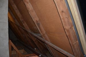

    ich möchte gerne meinen Dachboden ausbauen und habe eine alte Dachaussteifung auf beiden Seiten vorgefunden (siehe Foto), die aus entgegengesetzt diagonal verlaufenden Balken besteht.
    Da ich eine Untersparrendämmung mit querverlaufenden Dachlatten plane würde ich diese Aussteifung gerne durch ein Windrispenband ersetzen. Kann ich das problemlos machen, und auf was wäre dabei zu achten?

    bin zwar kein Dachdecker, aber die Windrispenbänder liegen normalerweise von außen auf dem Dachstuhl und werden dort bei Montage auch richtig gespannt und müssen mein ich zusätzlich mit dem Ringanker verbunden werden.
    Mal eben Deine Windrispen kappen und die Windrispenbänder mit Ankernägeln festkloppen ist nicht. Die wirst auch niemals gespannt bekommen.
    Überlege Dir eine Möglichkeit Deine vorhandenen Windrispen in deine Konstruktion mit einzubinden.
    Außerdem haben diese Windrispen auch eine statische Funktion und die Lage wird vorgegeben.
    Aber wie gesagt, ich bin Laie und würde nochmal auf die Meinung eines Fachmenschen warten.

    Solche Fragen tauchen idR eigentlich nur auf, wenn sowas in Eigenregie ohne Planung, Statik, EnEV, usw. gemacht wird.
    Ein Dachgeschossausbau ist idR. baugenehmigungspflichtig, die Bauteile müssen gem. EnEV ausgeführt werden. Desweiteren ist zu prüfen, ob das Dach überhaupt geeignet ist, die zusätzliche Last aus Dämmung und Aufbau zu tragen, wenn das geklärt ist, sagt dir dann auch dein Statiker, welche Möglichkeiten es gibt, um die Aussteifung des Daches zu gewährleisten.
    Bauphysikalisch kann so ein Dachgeschossausbau auch schon mal zum Gau werden, Stichwort Luftdichtigkeit und Tauwasserproblematik.
