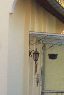

    eine Stilfrage zur Behandlung von Lisenen am Altbau bei WDVS-Erstellung:
    Der Eingang besitzt 4 Lisenen mit Einrahmung des Eingangs mit 13cm Stärke. Das geplante WDVS mit 16cm Stärke wird bereits den Eingangsbereich verkleinern. Daher wurde überlegt, die Lisenen komplett zu entfernen und gerade zu dämmen. 2. Möglichkeit wäre, die Lisenen in der Dämmung zu verstecken mit der Gefahr der Kältebrücken. 3. Möglichkeit wäre, die Lisenen mit Dämmung nachzubilden.
    Ziel der Sanierung wird ein moderneres Erscheinungsbild, wozu die Lisenen evtl. auch nicht ganz passen.
    Der Bildausschnitt ist etwas schlecht zu erkennen. Das alte Vordach und Eingangspodest wird für die Dämmung auch entfernt. Hinterher kann ich evtl. ein besseres Bild zeigen.
    Die Dachkonsolen werden mit der Dämmung auch begradigt, ansonsten ist das Haus bis auf diese Eingangslisenen schlicht und gerade gehalten.
    Wie ist eure Meinung? Wir tendieren zum Entfernen. Bedenken sind aber auch, ob man hier nicht ein schmuckvolles Detail entfernt was erhaltenswert wäre und Character hat.
