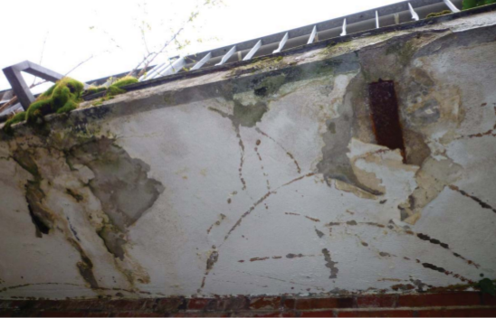

    ich plane evtl. ein total herunter gekommenes Reihenhaus, aus den 50'ern mit 3 Stockwerken zu ersteigern.
    Mein Augenmerk liegt im Moment bei der Abschätzung, was auf mich zukommt bzw. wieviel die Hütte mir wert ist.
    Daher habe ich im folgendem einige Frage zu Betondecken.
    Auf dem Bild seht ihr einen Balkon "von unten". Ein Teil des Betons ist abgeplatzt. Zu Anfang war ich betrübt aber jetzt muss ich sagen, zum Glück, denn ich habe noch nie so eine Stahlbetondecke gesehen.
    Der Balkon ist teilweise auch eine Logia, so breit wie das Haus und - meiner Meinung nach - die Fortführung der Zimmerdecke.
    Kann mir jemand weiterhelfen, was für eine Art diese Betondecke ist? Ich plane das Treppenhaus zu versetzen. Was bedeutet das für einen Durchbruch?
    Mal angenommen, in einem regelmäßigen Abstand sind Stahlträger im Beton verlegt. Muss da nicht auch eine Bewehrung zwischen den Doppel-T-Trägern sein?
    Besten Dank
  2. Taipan
    Taipan
    12.10.2011
    5.673
    in einem Haus
    Deine Decke sind entweder Hohldielen zw. Doppel-T-Trägern oder Leonhardt-Balken zw. Doppel-T-Trägern. Für die 50er absolut üblich.
    Alles weitere besprichst DU bitte ganz DRINGEND mit DEINEM Architekten, den du JETZT binden solltest. Wie gesagt DRINGEND. In solchen Hütten sitzen Konstruktionsbedingt ein paar Knaller, die dich zumindest überrraschen, wenn nicht gar ganz böse erwischen werden.

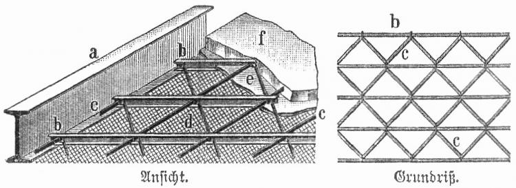

    Leider kann niemand mehr das Haus betreten. Alles was man bekommt ist der äußere Anschein. Ich denke das die Unsicherheit über den Preis ausgeglichen wird.
    Was hältst du von der Idee das eine Bewehrung zwischen den Balken liegt? In der Art einer Donathschen Decke (wie im Bild)?

    da laufen die stahlträger nach aussen und die abplatzungen hat der fortschreitende blattrost bewirkt.
    ich kann die nur empfehlen vor der ersteigerung das haus mit einem fachmann zu besichtigen.

    davon halt ich nix da in den 50er stahl relativ teuer war und wurde bei den decken nicht eingebaut.
    system war gewölbewirkung mit unbewehrten zwischenfeldern, evtl. mit hourdisplatten oder nur bündig mit den trägern geschalt.
