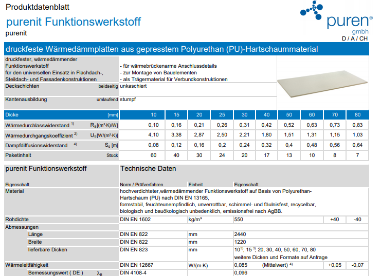

    gibt es einen alternativen/ähnlichen Werkstoff für Purenit (in meinen Gebiet leider schwer zu bekommen) für den Unterbau von z.B. Nebeneingangstüren und Fenstern
    Danke & Gruß
