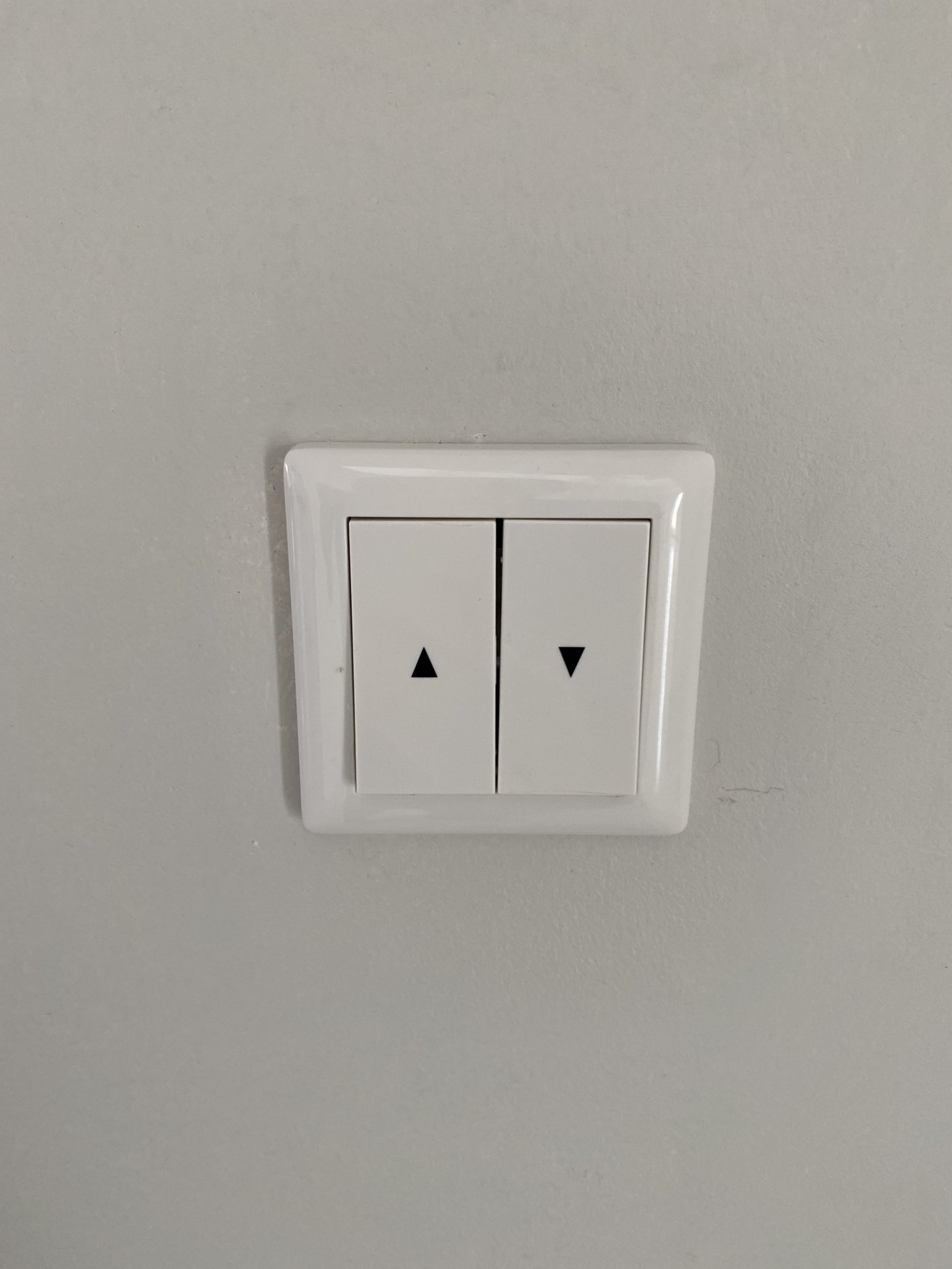

    Hi, ich suche gerade auch eine Alternative zu Gira für die Jalousiesteuerung.
    habe 5 Jalousie mit Nebensteuerung + 1 Zeitschalter für die Gruppe Steuerung

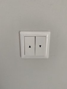

    Ich hab auch gira 55 mit zusätzlichen Zentralsteuerung. Wie kann ich diese Zentralsteuerung wlan fähig machen?
    Danke

    In die Zentrale einen Shelly 2 Rollladenaktor einsetzen. Der kommt hinter die Schalter in die Dose, die Schalter bleiben so bedienfähig wie sie sind und man kann über die App die Schaltzeiten (Auch Sonnenauf- Untergang) einstellen. Kostenpunkt ca. 25 €

    Wie kann die verdrahtung aussehen?
    Es sind schalter die man einmal betätigt dann gehen alle Rollläden hoch oder runter…

    Der Taster muss an das Shelly und das Shelly an den Motor
    Vermutlich muss auch Dauer Spannung L und N an den Shelly
    am besten das technische Datenblatt von Schalter und Shelly anschauen und ggf Foto

    Alle Rollläden auf jeweiliger Etagen werden Einzeln gesteuert und es gibt die Zentralsteuerung die in Verteilerkasten im Keller gehen.

    Wenn Du nicht nachvollziehen kannst, wie es aktuell verschaltet ist, bist Du eh nicht der Richtige, um da einen Shelly rein zu bauen.
    Bei Eigentum: Beauftrage eine Elektrofachkraft.
    Bei Miete wäre es Sache des Vermieters, einen Elektriker zu beauftragen...

    fotos machen mit den pin belegungen dann kriegst du es schon hin
