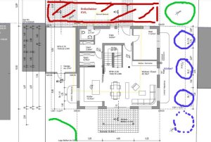

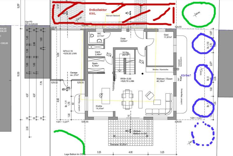

    Hallo zusammen!
    Aktuelle Situation: Wir wollen ein KfW 55/70 Haus bauen (10,5 x 10,5 KG, EG, OG; ggf. wasserführender Kamin, auch wenn nicht wirtschaftlich oder PV-Anlage). Eingeplant ist eine Vaillant geoTHERM VWS 82/3 Wärmepumpe. Jetzt gibt es folgendes Problem mit dem geplanten / gewünschten Solekollektoren:
    • Luft: Nicht gewünscht wegen Wirkungsgrad; Gerät würde im Vorgarten stören
    • Fläche: Nicht gewünscht, da die gesamte Gartenfläche notwendig wäre
    • Körbe / Helix: Nicht möglich, da Kiesboden
    • Tiefenbohrung: Nicht möglich, da 20m Bohrtiefenbegrenzung
    • Grundwasser: Möglich, zu 17 k€. Aber eigentlich nicht gewünscht, da nicht wartungsfrei und z. B. die Genehmigung erneuert werden muss. Wie sehen Langzeiterfahrungen aus?
    • Eisspeicher: Unsinning da keine Solaranlage
    Fragen:
    • Wie teuer / Ist es möglich Erde auszutauschen und doch Erdkörbe einzusetzen?
    • Kann man die Erdkörbe (auf Kosten des Wirkungsgrades) nicht trotzdem verwenden? Ich kann hier ja nicht so schlecht werden, dass so gar Luft/Luft mehr Sinn macht!?
    • Seht ihr noch andere Alternativen?
    • Kennt jemand eine Firma die sich mit Erdkörben auskennt und bei der ich Informationen / ein Angebot anholen kann? (Raum München / Bayern)
    Vielen Dank für eure Hilfe!

    Wie hoch ist die Heizlast des Gebäudes? Die o.g. Infos zum Gebäude reichen nicht aus um hier einen Wärmeerzeuger zu planen. Nachdem aber schon der Hersteller und Typ feststehen, liegt sicherlich eine Heizlastermittlung vor. Ansonsten schnellstmöglich nachholen.
    Wieviel Fläche steht überhaupt zur Verfügung?
    In welcher Tiefe steht das Grundwasser?
    Gibt es genauere Infos zum Boden (Erdschichten)?
    Man muss ja nicht das ganze Grundstück umgraben. Ein kompakter Kollektor kann eine Alternative sein, aber ich würde dann keine Körbe einsetzen. Bei Körben hat man immer das Problem, dass das Zentrum stark vereisen kann, und eine Regeneration nur über eine kleine Fläche von oben möglich ist. Berücksichtigt man dann noch die notwendige Einbautiefe und Abstände zueinander, dann sind die Erdarbeiten gar nicht so einfach wie oft beschrieben.
    Eine denkbare Variante wäre vielleicht ein Grabenkollektor, der so auf dem Grundstück verteilt wird, dass er "kritische Bereich" umgeht. Letztendlich ist ja die Form des Kollektors nicht entscheidend, sondern die Masse an Erdreich die erschlossen wird. Dazu kann man den Graben auch an Stellen verlegen, an die man bei einem Flächenkollektor nicht denken würde.
    Ich würde zuerst einmal die Heizlast ermitteln lassen. Daraus dann eine geeignete WP aussuchen, und den Kollektor planen. Für die Planung des Kollektors benötigt man dann weitere Infos zum Erdboden und Grundstück.
    Ralf

    Gute Provokation .. äh Einwand. Hmm Öl ungern wegen Lager und Umwelt. Gas gibts nicht auf dem Grundstück. Bleiben Pellets ... dafür bräuchte ich auch ein Lager und außerdem einen Schornstein (an der passenden Stelle). Nein danke für den Hinweis, aber aber da würde ich noch die Grundwasservariante bevorzugen. Hab ich was übersehen?
    Eine Heizlastberechnung müsste es geben, diese habe ich parallel angefragt und werde ich natürlich posten. Ich hatte gehofft, dass man mit den anderen Rahmenwerten zumindest Alternativen beleuchten kann.

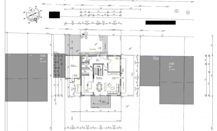

    Das Grundstück ist ca. 614qm groß (19m * 32m). Das Haus inkl. Garage, Erdkollektor KWL und Abgrabungen nehmen schonmal 246qm weg. Hinzu kommt nochmal Bewuchs der teilweise geschützt ist (vielleicht 30-50 qm) bzw. entfernt werden müssten (nochmal 20-40 qm), ein Gartenhaus (12qm) und eine notwendige Ersatzpflanzung von nochmal 22qm. Legt man den Kollektor im Berech von Terasse / Balkon? Sonst kommen nochmal 20 qm weg. Dem entgegen steht das Haus, das auch im Großteil des Kellers beheizt ist ...
    Es gibt leider kein Bodengutachten, bekannt ist, dass der Grundwasserstand relativ hoch ist und der Boden aus Kies besteht (das Bauvorhaben ist in München-Trudering). Die Bohrung wurde wahrscheinlich verweigert, weil sie durch mehrere Grundwasserschichten geht. Ich bin da gerade noch am nachfragen, erhoffe mir aber nicht viel.
    Wk
    PS: Wenn man von der Sonne spricht! Heizlastberechnung ist zwischenzeitlich eingetroffen (siehe Anhang). Hmm welcher Wert ist hier relevant? Auslegungs-Heizlast 7267 Watt?
    Den Anhang HeizlastDINEN12831-ausführlichesVerfahren.pdf betrachten 2013-06-27_GrundrissEG_Erdkollektor.jpg 2013-06-10_GrundrissUebersicht.jpg

    Hat die KWL keine WRG?
    Bis zur Klärung der angesetzten Lüftungsverluste, gehen wir mal von den 7,3kW aus.
    d.h. wir reden über 7 Körbe, oder 4 heftig große Körbe. Die benötigen Platz (Fläche) und eine entsprechende Tiefe. Der Abstand zwischen den Körben sowie zum Gebäude darf auch nicht unterschätzt werden.
    Den Kollektor für die KWL könnte man zur Not auch für den Solekollektor missbrauchen, aber ich glaube nicht, dass dies erforderlich sein wird.
    Für die Sole-WP wirst Du einen Graben mit einer Gesamtlänge von 60-80m benötigen, bei einer Breite von etwa 1m und einer Tiefe von ca. 1,5-2m. Hier ist entscheidend, wie tief das Grundwasser steht. Einzelne Grabenelemente sollten einen Abstand von 2-3m zueinander haben. Der Graben sollte natürlich nicht überbaut werden, wobei kürzere überbaute Strecken nicht kritisch sind, man wählt dort dann eine andere Verlegeart der Rohre und reduziert die spez. Entzugsleistung.
    Pflanzen auf dem Kollektor sind kein Problem, so lange es sich nicht um tief wurzelnde Bäume handelt.
    Somit stehen allein im Garten grob 15x20m zur Verfügung, d.h. man könnte allein dort schon problemlos 60m Graben unterbringen. Hinter der Garage und neben dem Haus wäre auch noch Platz.
    Also, wenn man unterstellt, dass die Heizlast mit 7,3kW eher noch geringer ausfällt (siehe KWL), und das Grundwasser nicht zu tief liegt, dann könnte man auf dem Grundstück schon einen Kollektor unterbringen.
    Eine weitere Variante wäre eine DV, evtl. mit Sonden anstatt mit einem Flächenkollektor. Hier müsste man auch zuerst mal fragen, ob das genehmigt wird. Bei entsprechendem Grundwasserstand könnte man die spez. Entzugsleistung auch erhöhen.
    Also, ich sehe einige Möglichkeiten abseits von LWP, Tiefenbohrung, Gas, oder Pellets. Man muss halt in die Details einsteigen.
    Ralf

    Ich hab mir die Berechnung selbst noch nicht angeschaut. Doch die KWL hat eine WRG und das sollte die Firma auch wissen. Woran erkennt man bzw. woraus schließt du, dass die WRG fehlt? Am hohen Lüftungswärmeverlust-Koeffizient?
    Hört sich alles nicht so schlecht an. Das Problem mit dem Bewuchs/Gartenhaus ist aber: Er/Es ist schon vorhanden. Sprich es geht mir eher darum, dass ich nicht die ganzen Bäume rausreissen kann / darf. Ich würde gerne deinen letzten Satz aufgreifen: Wer kennt eine Firma, die mit mir in die Details einsteigt und eine Lösung findet (bevorzugt im Großraum München)? Die aktuelle Firma ("Heizungsbauer" des Fertighausunternehmens) ist zwar nett und holt brav die gewünschten Angebote ein, aber steht irgendwie jetzt nicht hinter dem Ganzen bzw. leidet wahrscheinlich an Arbeitsüberlastung.
    Was ist DV, sagt mir jetzt nichts? Google sagt: Direktverdampfer ... hmm eine Alternative zur Soleleitung die effizienter (und wahrscheinlich teurer ist)? Hat jemand einen Link der die technischen Details (einigermaßen) einfach erklärt?

    Bei Direktverdampfung zirkuliert im Kollektor anstatt Sole halt das Kältemittel. Dazu werden CU Rohre im Boden versenkt. Durch Wegfall eines Wärmetauschers steigt die Effizienz. Zudem wird der Kollektor etwas anders dimensioniert als ein Solekollektor, denn man nutzt zur Energieübertragung das Kältemittel ohne Zwischenkreis, bzw. den Phasenwechsel des Kältemittels (jetzt stark vereinfacht ausgedrückt).
    Unter´m Strich ergibt das eine bessere Leistungszahl und am Jahresende auch eine bessere JAZ.
    Schau Dir mal das Grundstück genauer an, und überlege, wo man überall einen Graben ziehen könnte. Sind viele Bäume auf dem Grundstück verteilt, dann ist es sowieso schwierig eine große Fläche auszuheben, ohne dass die Bäume weichen müssen. Vielleicht kommst Du mit einem Graben besser hin.
    Ralf
