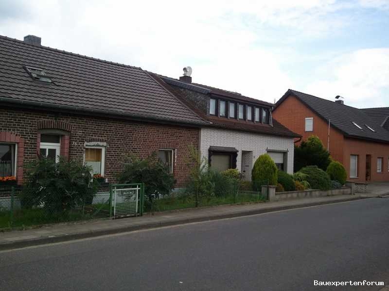

    Nun zu dem Haus (Es gibt momentan generell noch sehr wenige Infos):
    - Grundstück sind 770 m²
    - 2 alte Garagen
    - Wohnfläche ca. 100 m² + 40 m² Wintergarten (den ich persönlich normal zu der Wohnfläche zählen würde, da dieser das Wohnzimmer ist
    - Baujahr ca. 1900
    - Außenfassade sieht sehr gut aus, wurde wahrscheinlich vor einigen Jahren gemacht.
    - Das Haus sieht von innen sehr ordentlich aus, alles wurde (optisch) sehr akkurat verarbeitet.

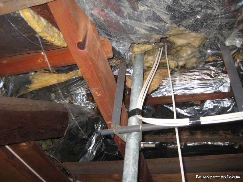

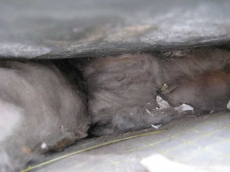

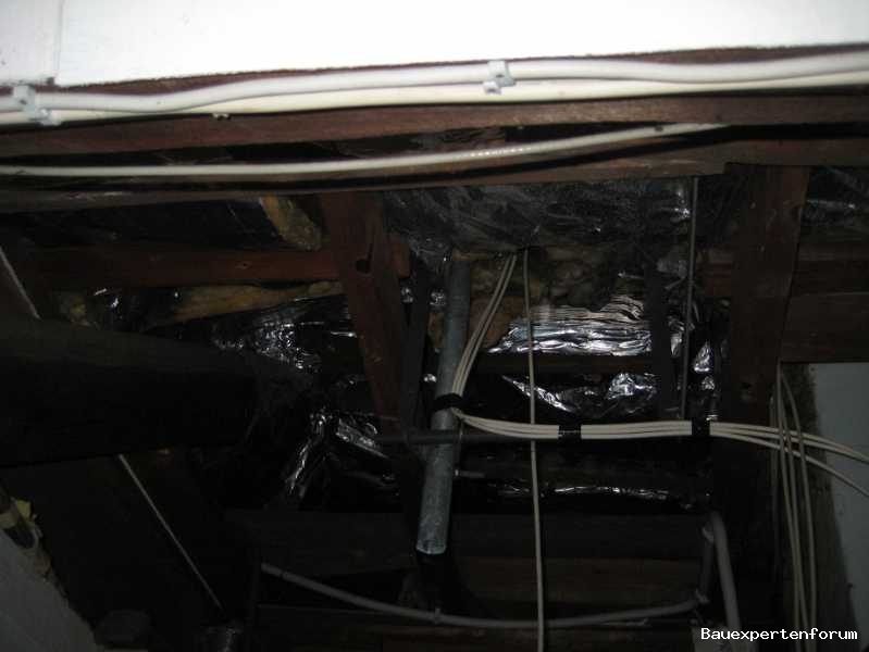

    - Genaue Infos zur Dämmung etc. nicht vorhanden. Da oben der Dachboden aber nicht zu 100 % ausgebaut ist (an einer Dachseite gibt es eine Dachgaube, an der andere Seite wurde einfach kurz nach den Schrägen eine "Wand" runter gezogen) und es einen Zugang zum unbebauten Dachbereich gibt, konnte ich sehen, dass eine Dämmung vorhanden ist. Was das für eine ist, kann ich nicht sagen, aber ein Foto hänge ich dem Post an.

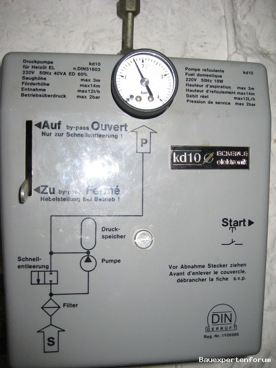

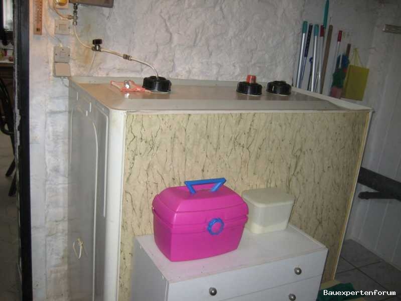

    Und nun zum Hauptpunkt: Es befindet sich noch eine alte Ölheizung mit 3 Tanks in einem Anbau (Foto anbei), die das Öl mittels Pumpe zu den einzelnen Ölöfen im Haus pumpt. Da wir wie oben geschrieben finanziell an der Grenze sind, überlegen wir nun, welche Möglichkeiten wir haben bzw. fragen euch ;).
    Generell ist es so, dass das Haus sofort bewohnbar wäre, wir peilen so in ca. 10 Jahren eine Renovierung an (Dachgeschoss neu ausbauen). Für alle bis dahin nötigen Reparaturen / Arbeiten haben wir meinen Dad nebenan, der sich ziemlich gut auskennt (hat sein Haus komplett selbst gebaut (es standen nur noch die Grundmauern und Dach, Estrich und Putz haben wir machen lassen. Alles andere selbst gemacht)).
    Was für Möglichkeiten haben wir, die alte Heizung zu nutzen? Was habt ihr für Ideen? Mir fallen mehrere Möglichkeiten ein:
    - Alte Heizung ganz normal weiternutzen und Energie / Ölbedarf abwarten (Sohn der Vorbesitzerin veruscht alte Abrechnungen noch für uns zu finden)
    - Ölöfen vereinzelt durch andere "Heizungen" ersetzen (Holzofen, Pelletofen. etc).

    (Auf den Fotos ist es die rechte, weiße Hälfte. Von den Öltanks sind 3 Stück vorhanden).

    Kurz ein paar Anmerkungen:

    was meinst du VAwS, welche Unterlagen sollen wir genau prüfen / erfragen? Makler, Grunderwerbssteuer, Notar etc. haben wir schon mit eingerechnet. Also Immobilienpreis + Nebenkosten + Renovierung = unser finanzieller Grenzrahmen.
    Meine Eltern würden mir sofort alles Geld geben, dass wir benötigen, wenn Sie es selberhätten ;). Leider keine Option.
    Unten in dem Wintergarten / Wohnzimmer stehen glaube ich 2 (einer in einem kleinen Vorraum zum Garten, der andere im Wintergarten selber), in einem weiteren Zimmern einer (der Raum geht in die Küche über). Und oben steht auch einer ziemlich mittig. Desweiteren sieht man 2-3 Elektroheizungen. Welche davon jetzt in Betrieb sind, weiß ich nicht.

    Ich denke da sollte mal der Heizungsbauer Augenmaß nehmen und eine Bestandaufnahme machen, was da wo liegt und wo hingeht.
    Wieso Strom, ich denke Ölheizung ?

    Ja, nen "Experten" holen wir später auf vllt. noch, wobei mein Dad auch relativ fit in den ganzen Dingen ist. Mir gings erstmal so um Tipps, vielleicht unkonventielle Möglichkeiten oder Ideen, die ja meistens dann auftauchen, wenn viele über sowas nachdenken ;).
    Ja, es sind Ölöfen in den genannten Räumen, allerdings findet sich im einen oder anderen Raum auch eine elektrische Heizung (so einfache Heizkörper mit Stromanschluss). Ob und wie die jetzt genutzt wurden, wissen wir nicht.
