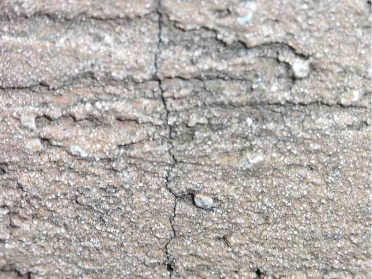

    An der Fassade unserer WEG ist vor ca. 10 - 15 Jahren ein WDVS aufgebracht worden.
    Durch einen Zufall sind mir kürzlich an der Wetterseite im unteren Bereich zwischen Sockelprofil und ca. 2,00 m Höhe zahlreiche Haarrisse
    aufgefallen. Wie es über 2,00 m aussieht, weiss ich mangels Leiter noch nicht zu beurteilen. Ich vermute allerdings einen ähnlichen Zustand.
    Der Aufbau des WDVS ist nicht bekannt, die Oberfläche ist mit einem farbigen mineralischen Strukturputz (Korn ca. 4 mm) beschichtet.
    Die Risse selbst müssen anhand der Verfärbung schon länger existieren und sind vermutlich durch Spannungen bei Temperaturwechsel entstanden.
    Hier mal ein Bild:

    Solche Schäden sind in den Frühzeiten von WDVS aufgetreten infolge unzureichend abgelagertem Material. Und in Zeiten von Materialknappheit. oder infolge von Bauschäden oder Verarbeitungsmängeln.
    Dann könnte es doch u.U. auch eine Kreditfinanzierung werden für die Eigentümer, die die Mittel grad nicht flüssig haben.
    unter Umständen sogar besonders zinsgünstig über die KfW finanzierbar.

    Da spielen sicher einige Deiner genannten Dinge eine Rolle.
    Mir geht´s auch darum, ob und wie sich die Investition inklusive der Entsorgung des riesigen Haufens Sondermüll, der bei Neuanlage des WDVS entstehen wird, gegen die eingesparten Heizkosten und das (verbesserte?) Raumklima rechnen läßt. Das wird allerdings nicht hier geklärt werden können, sondern eher intern mit dem Verwalter bzw. der Eigentümerversammlung.
    Ich sehe das Thema WDVS mit gemischten Gefühlen, siehe jetzt Entsorgung, dann der Brandschutz im 3-Geschosser (kenne als ehrenamtlich aktiver Feuerwehrler natürlich die Problematik), was soll diesbezüglich neu? Wieder Schaumplatten mit evtl. Brandriegel oder doch komplett MiWo, oder gar nichts mehr gegen erhöhte Heizkosten? usw. usw.
    Darum frage ich, ob man mit einer Sanierung "light" ein paar wenige Jahre gewinnt, um ausreichend Rücklagen zu bilden, oder halt darauf hofft, dass es noch eine gewisse Zeit überdauert.
    btw.: an feuchten Tagen sieht man auch die Tellerdübel als helle Flecken auf der Fassade.

    Theo - wieso ABRISS????
    Wie der Salat schon schrieb, man kann auch aufdoppeln! Ich würde aber erst einmal klären (lassen) ob diese Risse überhaupt aktuell problematisch sind!
    Ich habe hier an einem Nebengebäude ein WDVS aus den frühen 70er Jahren. Im grossen und ganzen i.O., nur bei einem Detail gibt es dank mangelhafter Planung (nein - ich wars nicht!) ein Problem. Dort löst sich der (damals noch reine) Kunstharzputz.
    Da wir das Bauteil weder heizen noch sonst das WDVS brauchen, habe ich das nicht ebgestellt.
    Dieses "Problem" besteht nun für uns seit über 10 Jahren, hat aber keine Auswirkungen auf das WDVS in Gänze oder die Haftung der Platten auf der Fassade o.ä. und führt auch innen zu keinen Schäden.
    Lasst also mal prüfen, ob man nicht langfristig eine Aufdopplung plant und einen Teil des Hausgelds gezielt und projektgebunden dafür anspart!
