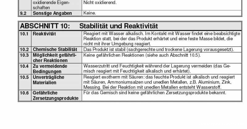

    Alu und Estrich (auch Zementestrich) ist kein gut wahl. Alu und die im Heizestrich enthalten zuschlagstoffe reagieren mit einander. Es sieht dann aus wie auf dem Mond.

    Ja, es entstehen Gase durch eine chem. Reaktion. Und die aufsteigenden Gaseblasen bilden auf der Estrichoberfläche kleine Krater.

    Auzug aus dem Zementestrich-Datenblatt
    Der Estrichleger wollte es auch nicht glauben. Hat noch mal eine Probe gemacht 1x Estrich direkt auf Alu und 1x mit PE Folie dazwischen, und jetzt rate mal......
    Da wir im Vertrag zum Glück darauf hingewiesen haben, hat das ganz EG abgeschliffen und nochmal versiegelt.
