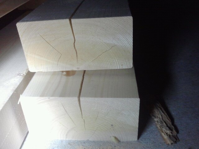

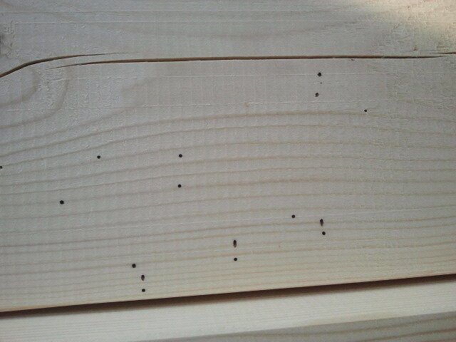

    ich würde gern wissen welche Anforderungen KVH-nsi erfüllen muß?
    Ich habe Holz geliefert bekommen welches Frassgänge von Schädlingen aufweist.
    Darf das sein?
    Bei welcher Temperatur wurde getrocknet?
    Ich möchte mir keinen Schädling mit dem Holz reinholen.
    Gibt es Normen dafür?

    Dort steht aber nur das kvh-si nicht befallen sein darf.
    Bei nsi ist es nicht beschrieben...

    SI ist ja auch für den sichtbaren Bereich. NSI ist meißt für den Industriebau, wo keine optischen Kriterien erforderlich sind. Wenn nicht vereinbart. Ob ein Wurm oder anderes Insektizid den Trockungsprozess überlebt? Ich glaube nicht.

    Hölzer, deren Holzfeuchte im verbauten Zustand dauerhaft unter 20% beträgt, können der Gebrauchsklasse (GK) 0 oder GK 1 nach DIN 68800-1 zugeordnet werden und sind nicht durch holzzerstörende Pilze gefährdet.
    Die Gefahr eines Bauschadens durch holzzerstörende Insekten ist nach DIN 68800-1: 2011-10, 5.2.1, in der Gebrauchsklasse 0 grundsätzlich nicht gegeben.

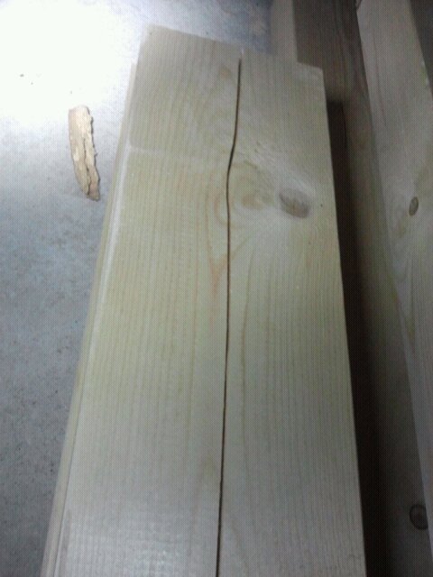

    Muss ich auch solche risse hin nehmen???

    Die Fraßgänge sind unproblematisch, der Käfer war im Holz vor der Trocknung, und wenn er dann noch nicht raus war, ist er jetzt gegart. Im trockenen Holz vermehren sich die Viecher in der Regel nicht mehr. (Da gibt's schon welche, aber nicht mit diesen Fraßgängen)
    Bei NSI darf das vorkommen. Wenn man sowas nicht will, muss man halt SI bestellen (Kost halt was mehr, gell)
    Die Risse sehen jetzt von weitem nicht ungewöhnlich aus, herzgetrennte Hölzer können nunmal noch Herz aufweisen, dann sind solche Schwindrisse normal.
    Sowas lässt sich mit herzfreiem Einschnitt weitgehend eindämmen, legt man hohen Wert auf möglichst wenige Risse, führt keine Weg an BSH, Duo/Trio vorbei.
    Die Tragfähigkeit ist in aller Regel nicht unzulässig beeinträchtigt. Diejenigen, die die DIN 1052 verfasst haben waren sich bewusst, dass Massivholz gelegentlich einen Riss aufweisen kann.
    Die Risstiefe bei dem oberen Kantholz sieht zwar recht bedenklich aus, eine solche Tiefe ist aber in der Regel nicht auf die ganze Länge vorhanden. Falls das doch der Fall sein sollte (was man schon aufgrund der Keilzinkenstöße ausschließen könnte), wäre der Riss allerdings unzulässig. Der Riss darf auf seine gesamte Länge im Mittel nicht tiefer als halbe Bauteilbreite sein, wenn ich das noch richtig im Kopf habe.
    Wozu willst du das Holz denn eigentlich verwenden?

    Ist Holz ist für den Ausbau eines Dachstuhls zum Wohnraum..
