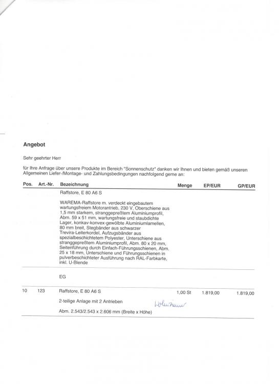

    Guten Abend allerseits,
    wir befinden uns gerade im Bau unseres Einfamilienhauses im Bauhausstil. Der Rohbau ist nun fast fertig und wir beschäfitgen uns gerade mit dem Thema Raffstores!
    Vergangene Woche haben wir unser erstes Beratungsgespräch geführt und heute unser erstes Angebot für interessiert_nicht Raffstores erhalten.
    Mir erscheint der Gesamtbetrag recht sportlich :) Klar! Wir haben noch nicht verhandelt, aber dennoch sportlich :) Ich muss dazu schreiben, das ich ein kompletter Laie bin in diesem Bereich.
    Was sagt ihr zu dem Angebot? Bzw könntet ihr mir weitere Hersteller von Raffstores empfehlen, die qualitativ denen aus dem Angebot ähneln?
    Vielen Dank im Voraus.

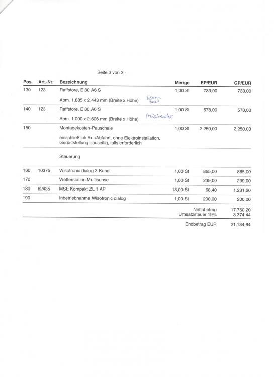

    Auch über die angebotenene Steuerung würde ich mir Gedanken machen die Motorsteuereinheiten sind auf Putz Einheiten.
    Entweder zentral in die Verteilung oder unter Putz wäre wohl sinnvoller.
