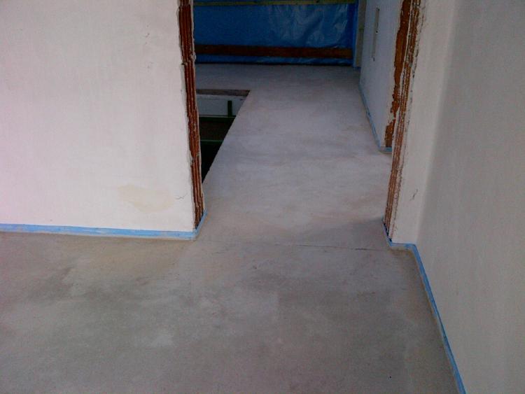

Anhydritestrich hebt und senkt sich und knirscht an Dehnungsfuge

    Wir haben vor ca. 4 Wochen Estrich bekommen und heizen gerade. An einer Stelle - Dehnungsfuge zwischen einem Zimmer und Flur zum Treppenauge - hebt bzw. senkt sich der Anhydritestrich Estrich beim Betreten. Außerdem knirscht er oder macht ein Geräusch. Bisher ist das nur an einer Stelle. Was kann da schief gelaufen sein, wie könnte man das beheben?

    Mach mal ein Bild von den 'Dehnungsfugen'. Ich persönlich denke, dass kein Dehnungsfuge gemacht wurde, sondern nur ein Kellenschnitt.
    Bei Dehnungsfuge ist ein Art Dämmstreifen ca. 8-10mm dick.
    Anhydritestrich schüsselt doch nicht so stark wie Zement Estrich?

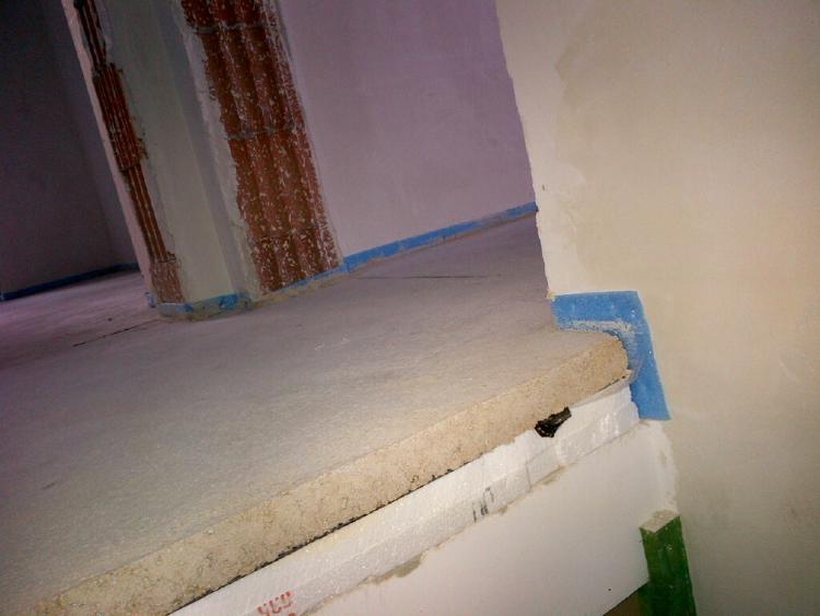

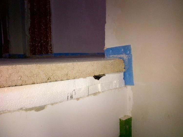

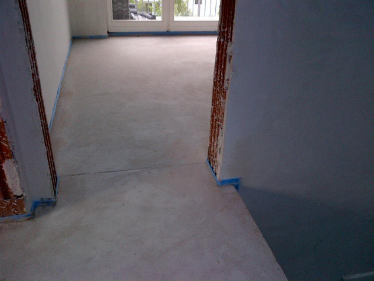

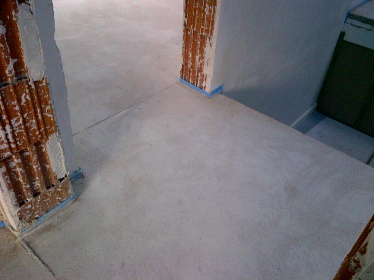

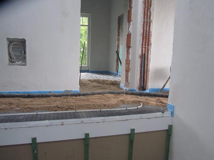

  15. Vibias
    Vibias
    14.07.2015
    Hausfrau
    61462 Königstein
    Ich hoffe, man kann die Bilder sehen.
    Das eine Bild zeigt den Estrich vorm Verstreichen. Die anderen Fotos die Situation insgesamt. Wenn ich die Kommentare hier lese, bestätigt sich meine Befürchtung, das eine eindeutige Lösung wohl schwierig werden wird. Wobei mir die Erklärung vom Halbwissenden natürlich am sympathischsten ist.:e_smiley_brille02:
  16. #16 Halbwissender, 14.07.2015
    Zuletzt von einem Moderator bearbeitet: 15.07.2015
    Halbwissender
    Halbwissender
    01.07.2011
    643
    Bauzeugs
    NRW
    Konventioneller CAF, sieht gut aus. Tackernadeln oberhalb Estrichscheibe bedeuten das auch hier kein ungewollter Kontakt stattfindet. Randstreifen sauber auf Höhe bedeutet auch wenig Möglichkeit für ungewollten Kontakt unterhalb des Randstreifens.
    Ecke ist exakt wie ich es anhand der Beschreibung angenommen habe. Im Flur ist am Treppenauge eine "freie Ecke" wie in einer Raumecke. Das gleiche gilt für die Raumecke. Nur läuft man selten in Raumecken :D und es kommt nicht zu federnden Bewegungen. Also entweder abwarten wie stark es sich verformt und dann damit leben oder Nachbesserung fordern denn eigentlich gehören entsprechend dem BEB (Bundesverband Estrich und Belag e.V.) Bewegungsfugen gegen Höhenversätze gesichert und zwar so, dass die Fugenbewegung in horizontale Richtung erhalten bleibt. Die Anker kann man aber nachrüsten mit Ankern verschiedener Hersteller. Z.B.: Produktlink entfernt

    :shades ich hatte Recht. Es wurde nur Scheinfugen bzw. Kellenschnitt bei den Türübergänge ausgeführt.
    Du hast keine richtige Dehnungsfugen und da liegt das Problem.
    Kannst dir mal das durch lesen, dass habe ich erst mal gefunden, aber es gibt so viel dazu zu lesen.

    Für eine Scheinfuge ist mir das ein wenig zu breit. Wenn dem so wäre würde ich bei CA darüber nachdenken die Fuge komplett zu verschließen :)
    Ist auch kein CT also kein Zementestrich.

    Wenn der Estrich getrocknet ist, dann kann diese Scheinfugen bis zu 8mm breit werden. Nur leider nicht komplett bis nach unten und daher kommt dann diese Geräusche wenn man drauf tritt. Auf jedenfall feht da der Fugenband. In meinen Augen ist es eine Scheinfuge.
    Die Scheinfugen dürfen auch bei CA bei den Türübergängen nicht verschlossen werden. An dieser Stelle sind es mehr als nur Sollbruchstellen. Es sind dann auch Bewegungsfuge.
    Wichtig ist, dass die FBH Rohre bei den Türübergängen in so einem Schutzrohr liegen. Hast du davon bilder?
