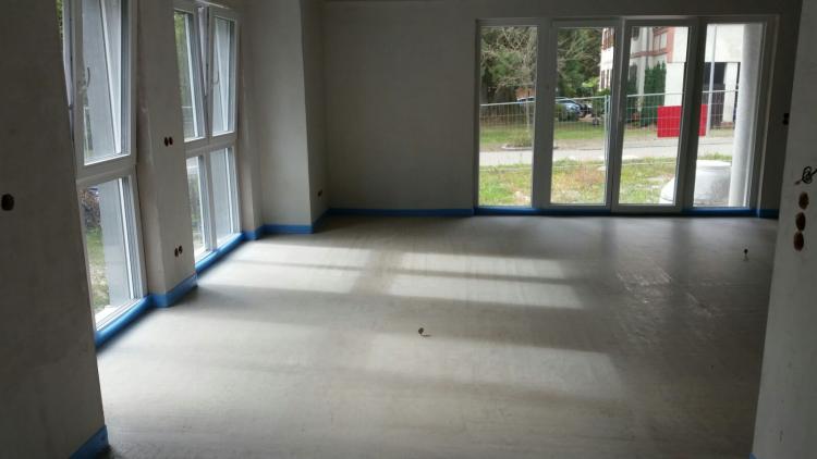

    Hallo Liebe Experten
    Ich habe eine Frage bezgl. Schleifen von einem neuen Anhydritestrich (mit Fussbodenheizung)
    Der Estrichleger hat 12.10.2016 unseren Anhydritestrich eingebracht.. Gestern hat er die Sinterschicht mit einem Tellerschleifer (16er und 24er Körnung) abgeschliffen.
    Für mein Empfinden sieht der Boden jetzt gut aus.
    Frage:
    Er hat nun mir als Bauherren den Auftrag gegeben, VOR dem Verlegen von Fliesen / Parkett die gesamte Fläche mit einem Diamantschleifer nochmals gut zu schleifen !?!?
    Ist das wirklich nötig? Gibt es alternativen, z.B. nochmals mit 16er Körnung/24er Körnung schleifen?
    Danke für euren Tip
    Grüsse
    Tomas

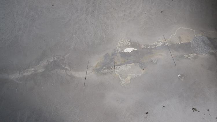

    Jetzt mal als Schleifer gesprochen: 24er Korn auf dem Tellerschleifer ist einfach zu rauh. Die Riefen haben noch Weißbruch an den Kanten. Da sollte schon noch eine Planetarmaschine drauf mit mind. 20/40er Körnung oder aber ein Tellerschleifer sehr langsam mit Kunststoff 60er Körnung. Es geht darum die vom Estrichleger nun durchäckerte Schicht mit schadhafter (Mikrorisse & Weißbruch) Oberfläche schonender abzutragen und dadurch einen haftfähigen Grund für deinen Kleber zu erzeugen. Es gilt hier die 1,5 N/mm² zu erreichen, die zu 99% gefordert werden. Ich hab DIr mal das Bild eines mit Korn 20 auf Planetarschleifmaschine mit 250kg abgeschliffenen Zementestrichs angehängt. Der Riss musste aufgeflext, gedübelt und verharzt werden, wegen ihm habe ich das Foto eigentlich gemacht, also nicht erschrecken ^^
