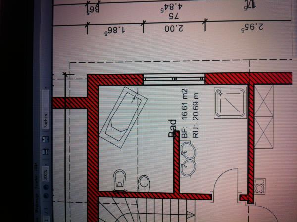

    wir planen zur Zeit unser neues Einfamilienhaus und sind uns absolut unschlüssig zwecks Bad Gestaltung/Aufteilung. Das Bad hat 4,84 x 3,50m.
    Es soll eine Badewanne rein, 1 großes bzw 2 kleinere Waschbecken, ein WC und ne große Dusche (entweder mit Glaswand oder abgemauert und gefliest)
    Habt ihr irgendwelche Tips oder Seiten (mit Galerien) wo man sich Anregungen holen kann? Und sind Planer unter euch, die was tolles im Hinterkof haben?

    Achja hier mal ein Ausschnitt:

    Sorry, da habe ich das "bzw." falsch interpretiert.
    Nachdem nun der Grundriss eingestellt wurde, kann man sich das besser vorstellen. Die Zwischenwand, die ja für einen Spiegel sicherlich etwas höher ausfallen muss, sorgt in meinen Augen dafür, dass das Badezimmer beim Betreten viel kleiner wirkt als es in Wirklichkeit ist. Der Weg "um die Ecke" erinnert mich irgendwie an ein öffentliches Schwimmbad, quasi mit Zugangsschleuse in den Duschraum.
    Ich glaube da sollte man noch etwas Zeit investieren, mit dem großzügigen Platz lässt sich sicherlich etwas Besseres gestalten.

    Was ist das für ein Raum rechts vom Bad?
    Würde ich ein Haus neu bauen und hätte 17 qm Platz fürs Bad würde ich vermutlich 2 Bäder draus machen....eins für die Kids eins für die Eltern oder wenn die Kids weg sind eins für die Frau eins für mich :-D ist aber Geschmackssache....
    Die Anordnung auf dem Grundriss finde ich nicht sooo dolle...

    Hallo ihr 2 ja genau das ist die Aufteilung wie es der hausplaner eingebracht hat und die gefällt uns ÜBERHAUPT nicht!!

    Also gut, als erstes würde sich eine Eckbadewanne anbieten. Dann würde ich von einer abgemauerten Dusche abraten, das wird einfach immer Dunkel und man fühlt sich schnell eingeengt. Lieber eine schöne Ganzglasdusche.
    Das Duschbecken 120 cm x 80 cm ist eine schöne Größe oder 90 x 90. Auf keinen Fall kleiner.
    Aber viel kommt auf eure Vorlieben an. Soll das Bad etwas verspielt sein oder eher nur praktisch. Steht Ihr auf runde oder eckige Formen. Eher geradlinig oder auch etwas wild.
    Vielleicht sucht Ihr euch mal ein Badstudio mit Badplaner und laßt euch Vorschläge machen.

    Oder investiert ein paar Euro für einen Innenarchitekten. Bei uns waren Welten zwischen den Vorschlägen aus den Badstudios und dem was am Ende der Innenarchitekt geplant hat. Der kann auch mal über Katalogware hinaus denken und plant nicht nur zwingend einfach die Wand lang.

    die planung ist nicht nur ideenlos sondern auch noch geschmacklos. fehler sind auch noch enthalten. dafür hat die tür überdimensionierte u-profil als futter und bekleidung erhalten. die anordnung der 2 waschbecken ist für einen schreikrampf immer gut!

    Wo sind in da eigentlich die Fallrohre angedacht? Bei der Eingangsplanung habt Ihr ja in fast allen Ecken einen Abfluss... Wie sehen die Räume drunter aus?
