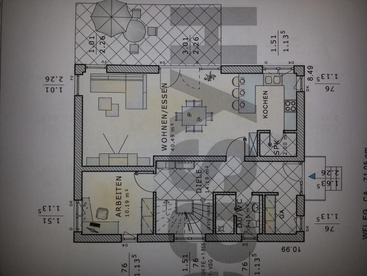

    Hallo zusammen!
    wir möchten bauen und haben uns nach einigen Ideen und Überlegungen für folgenden Grundriss entschieden:
    Vor Küche/ Wohn- und Esszimmer befindet der sich zur Straße (kleine Sackgasse) ausgerichtete Garten. Daher auch die Ausrichtung - die Sonne scheint tagsüber auf den Garten und somit auch auf die Wohn- und Esszimmer. Wir sind soweit mit der Auteilung sehr happy - nur die Raumbreite von etwa 4 Metern von Küche und Esszimmer hätten wir gerne etwas breiter (4,5).
    Hat jemand dazu einen Vorschlag?
    Wir kennen einen vergleichbaren Grundriss von Freunden - das Haus ist fertig gebaut und uns beschäftigt die Frage, ob das Raumgefühl sich verändert, wenn die Raumbreite teilweise etwas geringer /0,5 Meter) ausfällt.
    Danke für Meinungen und Anregungen!

    Hier meine Anregung zur gestellten Frage:
    Wand zwischen Treppe und Essbereich teilweise durch Träger ersetzen - ich empfinde die Diele teilweise zu lang und ohne Nutzen im hinteren Bereich.
    Es wirkt dann alles grosszügiger :)

    Ich finde es gut, dass eine Garderobe geplant ist. Der Weg in die Küche vom Eingang ist schön kurz. Der Speis in der Größe wird nicht viel bringen. Könnte den Raum eher beengen. Stelle mal mit Kisten die Größe nach und stelle Schränke/Regale in realistische Tiefe - ca. 60 cm auf. Dann kriegt man vllt. ein Gefühl, ob es nicht zu eng ist.
    Ich würde ins WZ einen zweiten Zugang schaffen, sonst muss jeder immer durch die Küche und am Esstisch vorbei, wenn man zum Sofa will. Evtl. an der Stelle der Kommoden gegenüber der Treppe?
    Ob die Breite von WZ/Essen reicht, kann ich nicht entscheiden. Ähnlich großen Raum suchen und versuchen zu möbelieren.

    Ich halte 4 m Raumtiefe bei gutem Schnitt für ausreichend.
    Allerdings sagt mir das gezeichnete Wohnzimmer nicht zu. (Der Rest übrigens auch nicht.)
    Wenn ich in einen Garten gucken kann, dann sollte man die Möglichkeit auch wahrnehmen.
    Hier steht der Fernseher in einer Bucht, und die Wohnmöbel (und deren Benutzer) haben sich dem unterzuordnen, die Fenster unterstreichen die introvertierte Ausrichtung. (Ist der Garten so schlimm?)
    Eine andere Nutzungsmöglichkeit wird auch dadurch erschwert, daß es dem gesamtem Raum an Länge fehlt.
    Wäre hinter dem Ecksofa eine Wand, wäre deren Abstand zur linken Wand etwa 3 m... und der Esstisch hat auch Puppenhaus-Größe.
    Daher nur mit der späteren Möbelausstattung und der gewünschten Nutzung planen.

    Wie die Vorredner schon bemerkten - da fehlt noch einiges.
    Aber die Küche z.B. wird nicht funktionieren. Da ist nicht ausreichend Stauraum vorhanden, Hängeschränke können auch keine zum Einsatz kommen; die "Esstheke" nimmt weiteren Stauraum weg, usw.

    Der Flur /Diele ist zu groß.
    Giebelseite auf 9.49m vergrößern und dann die Innen - Wände verschieben.

    Die Verbreiterung würde ich auf Wohnen ,Essen Küche,evtl. noch AZ verteilen.
    Der Küche würde das mehr Platz bringen.
    Garderobe und DU/WC könnte so passen.

    Ich würde die Speisekammer weglassen und stattdessen dort hohe Küchenschränke vorsehen, da sonst nirgends die Möglichkeit besteht, häufig benutztes Geschirr rückengerecht unterzubringen.
    Die Wand zwischen Esszimmer und Diele in Höhe des Esstisches sieht sehr kahl aus. Soll da eine Foto-Tapete hin?

    Türlich: Verschiebt die Aussenwand Richtung Garten oder die Innenwand Richtung Flur. :think War das jetzt sehr hilfreich? Auch das Weglassen der Speisekammer bringt in der Küche schon nen Meter - und möglicherweise lässt sich ohne diese Speisekammer mehr Zeug in der Küche unterbringen. Die Kammer ist in der Nutzbarkeit in Bezug auf das Stauraumangebot einem großen Küchenschrank vermutlich deutlich unterlegen.
    Man könnte natürlich auch noch etwas komplizierter denken. Dann wäre meine erste Frage: Warum stehen da im Flur mitten im Gang noch irgendwelche Schränke? komisch rum? Zweitgarderobe für ungerade Wochentage?
    => Abstellbedarf im Flur überdenken, Stauraumlösung optimieren
    Und welchen Sinn hat die Riesendusche im EG? Meiner persönlichen Meinung nach ist eine Dusche, die sehr weit weg ist vom Kleiderschrank in einem Bad ohne "Klamottenablagemöglichkeit" irgendwie sinnfrei. Willst du da immer nach dem Duschen nackt an der verglasten Haustür vorbei zum Kleiderschrank im OG und zur Waschmaschine im Keller laufen? Wenn ja: in welcher Reihenfolge? Und denk gar nicht erst nicht an "im Alter, wenn ich nicht mehr Treppensteigen will, kann das Arbeitszimmer Schlafzimmer werden". Wenn du die Treppe nicht mehr hoch kommst, wirst du den engen Slalom im EG-Bad auch nimmer packen. Altersgerechtes Bauen sieht meines Erachtens auch anders aus... Für "ich komme regelmäßig total versifft nach Hause und will den Dreck nicht durchs halbe Haus schleppen" ist das Bad zu weit von der Haustüre entfernt.
    => Badlösung überdenken
    Garderobe: Schön, dass Platz für eine solche ist - aber im Bereich der Garderobe einen Mantel anziehen sieht knapp aus. Ist also nur eine Jackenabstellnische. Zum Anziehen muss man zurück in den Flur treten. Diese Funktion kriegt man mit einem "in eine Wandnische eingelassenen Garderobenschrank" kompakter hin.
    => ggf. Garderobe überdenken
    Das sind über 10%. Ich denke schon dass man den Unterschied "merkt".
    Problem: Wenn man nun die "mittlere Wand" nach "unten" schiebt, rückt auch der Eingang immer weiter von der Strasse weg. Und ob das ganze statisch dann noch sinnvoll lösbar ist oder ob dann ohne teure Baumaßnahmen erstmal die Decke einzustürzen droht weiß man nicht. Man kann dann zwar bestimmt die Decke dicker machen, aber dann muss die Treppe auch womöglich 'ne Stufe mehr bekommen und passt dort nicht mehr hin. Insofern wäre es zu überdenken, nochmal über alle Anforderungen nachzudenken, dieselben aufzuschreiben und vielleicht gar von vorn zu beginnen.
    Im Arbeitszimmer gehen durch die Türe allein schon 2m Stellfläche an der Wand "verloren. Möglicherweise ginge das auch besser. Gerade im Arbeitszimmer braucht man ja im Regelfall einiges an Möbelstellfläche (Regale/Schränke für Bücher und Aktenordner, Büroartikel,...), ausserdem Platz für Geräte (Drucker, Kopierer,...). Und "Publikumsverkehr" (Kunden,...) am kompletten Wohnbereich entlangzuschleusen wäre auch ungeschickt. => Es reicht wohl für die Steuererklärung, bei aufwändigeren Arbeitsabläufen stößt es womöglich an seine Grenzen. Übrigens ist das Drehkippfenster überm Schreibtisch wohl auch nur schwer zu erreichen - womöglich reicht auch da eine Festverglasung?
    Jeder Grundriss ist vergleichbar mit deinem oder jedem anderen Grundriss. Man kann ja auch Äpfel mit Birnen vergleichen, bezüglich des Durchschnittsgewicht, des Vitamingehalts,... Aber was bringt das für dein Haus? Solange du nicht das Leben deiner Freunde nachlebst sondern ein eigenes hast, bringt es ja nichts deren Wohnsituation nachzuempfinden.
