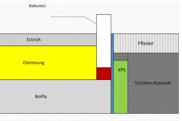

    meine Frage ist ob der nachfolgend beschriebene Aufbau so in Ordnung ist oder es andere Empfehlungen gibt:
    Aktueller Stand: Bungalow ohne Keller,Rohbau fertig ohne Fenster und Türen, Außenkannte Mauerwerk = Außenkannte BoPla
    Soll
    Mauwerk: 24er Poroton + 14 cm WDVs (im Sockelbereich 10cm XPS)
    Fenster/Türen außen bündig Mauerwerk und Dämmung überdeckt Fensterrahmen 3 cm
    GOK = OK BoPla
    Fußbodenaufbau 21cm (13cm Dämmung)
    Das Mauerwerk inkl. Bodenplatte soll bis ca. 50cm über GOK mit Dichtschlämme beschichtet werden. Die Balkontüren werden unten aufgedoppelt und bis Bodenplatte (wenn nötig) abgemauert in Rahmenstärke. Die Abdichtung von Außen soll dann über die Aufdopplung + Abmauerung mittels "KMB mit Einlage" erfolgen und das Mauerwerk seitlich sowie unten überdecken. Auf die Abdichtung kommt dann das WDVS
    Die Frage ist ob es so in Ordnung ist und was ist mit KMB gemeint bzw. könnt ihr mir Produktbeispiele nennen?

    Ich hab m ich mal versucht. Das rote ist die Abmauerung und das blaue KMB.

    Tja, das ist :Baumurks
    Die Abdichtung muss mindestens 5cm (wenn die passenden Rahmenbedingungen vorliegen) oder sehr viel wahrscheinlich sogar 15 cm übers Pflaster hochgeführt werden!
  6. #6 Gast036816, 29.07.2013
    das ist so nicht in ordnung!
    ob KMB auf das rahmenprofil gemacht werden kann, weiß ich jetzt nicht aus dem stegreif. kritisch wird die fugenausbildung. vor der fenstertür fehlt eine rinne!

    o.k. da will ich mich jetzt auch nicht soweit aus dem Fenster lehnen weil ich die Zeichnung jetzt schnell Freestyle nach meinen Wissen gemacht hab. Es kann durchaus sein, dass die Abdichtung noch höher geht. Dennoch irritiert mich dann wie die Schwelle ausgebildet wird. Laut deiner Info müsste ich ja dann immer über eine 5cm bzw 15cm Stolperkannte. Oder verstehe ich es falsch?
    Eigentlich sollte da gar keine oder nur minimale Erhöhung sein.

    Ja du hast recht. Es sollte zwar ein Detail sein aber in dieses bin ich wohl nicht so tief gegangen. Dort muss natürlich noch ein Übergang vernünftig hin. Wie gesagt hab ich jetzt nur aus dem kopf skizziert und es ging mir um die Abdichtung. Ralfs Hinweis ist schon gut aber wie gesagt stehe ich jetzt vor der Frage zwecks der Schwelle

    Auf Deinem Balkon sehe ich aber keine entwässerte Rinne vor der Balkontür, also bleibt Deine Ausführung wohl (soweit nach dem Bild beurteilbar) :Baumurks
