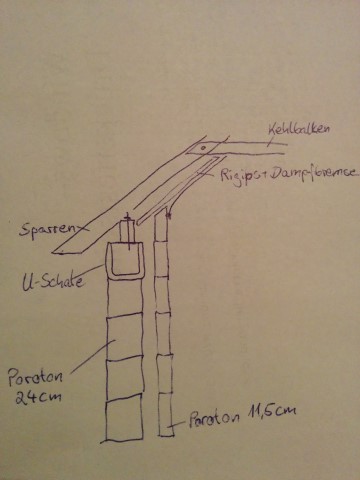

    Hallo Baugemeinde,
    ich möchte in meinem Neubau mit dem Innenausbau beginnen. Da stellt sich mir die Frage, wie man den Übergang Kniestock - Fußpfette - Dachschräge am besten dichtkriegt.
    Ich dachte mir nun, dass ich vor dem Kniestock eine Mauer aus 11er-Poroton errichte, wie im Bild dargestellt (Dämmung, Klinker, Putz fehlen)? Ist das eine gute so machbar? Mir ist bewusst, dass ich dabei etwas an Fläche verliere.
    1. Müssten bei dieser Lösung beide Wände verputzt werden?
    2. Schließe ich die Dampfbremse an die Vormauer an (wie im Bild) oder an das Hauptmauerwerk?
    3. Was wäre die übliche Alternative? Wie macht man den Übergang normalerweise, ohne Risse an der Fußpfette zu erhalten?
    Ich danke für hilfreiche Ratschläge.
    Viele Grüße, Tom

    Verputzen, DS an Außenschale anschliesen, Trockenbauwand mit Metallprofilen - nix Dämmung!, sollte am Drempel noch wat zum Hängen kommen - Konsolen verbauen.
    Zum Übergang: Platten sauber anfasen und bündig zusammen schieben - so mach ich das immer. Ob die TB das auch so machen wirst du wohl an den Antworten sehen *duckundwech* :D

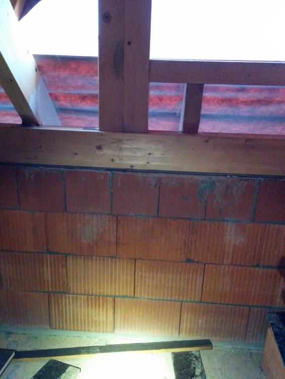

    Wenn ich die Vormauerung aus Gipskarton machen würde, wie befestige ich die Platten an die Außenwand? Und wie befestige ich sie Im Bereich der Fußpfette (18cm hoch)?
    Ich glaube, eine Vormauerung aus Poroton wäre die bessere Lösung.
    Das Bild zeigt den aktuellen Zustand.

    Garnicht an der Außenwand, warum auch? Unten auf der Rohsohle, oben im Lot entsprechend im Schnittpunkt der Dachschräge.
    Muss man verstehen, warum du da überhaupt eine Vormauerung willst? Ich verstehe es nicht. Wo ist dein Planer?

    @Gipser: Könntest du erläutern, warum nicht? Welchen Vorteil hätte hier eine Vorschale aus Gipskarton gegenüber meiner Lösung aus Stein?
    Nachteile bei Vormauer aus Gipskarton, die ich sehe:
    a. Stabilität, Festigkeit, vor allem wenn es später um Risse geht (Der untere Bereich, also Vormauerung + links und rechts auch Mauer, ist komplett homogen aus Stein).
    b. Zeitaufwand eventuell höher (vielleicht aber auch ähnlich)
    c. Kosten höher (So eine Vormauerung aus Stein kostet um 20€ fürs Material und zwei, drei Stunden Zeit für ein Zimmer mit 4m langer Kniestockwand.)
    Danke für eine Rückmeldung.

    a.) bei korrekter Ausführung kein Problem
    b.) Trockenbau klar im Vorteil
    c.) vergiss es, Steine, Kleber und Verputzmaterial für 20€ bei 4 m Wandlänge??????
    such dir jemand der das plant
