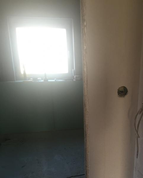

    bin hier mal auf Meinungen gespannt bevor ich meinen Gipser damit konfrontieren werde.
    Bin derzeit am Umbau eines Hauses Bj 1956.
    Im DG befindet sich einiges an Holz z.B. um Türen, Pfetten zur zusätzlichen Stützung des Kehlgebälk usw.
    Mein Gipser wollte unbedingt, dass wir nach folgender Reihenfolge vorgehen.
    Kehlgebälk und Dachschräge Dämmen, Dampfsperre verlegen und abdichten, Decke auflatten und dann Gipskartonplatten drauf.
    Danach komme er um das Mauerwerk zu verputzen. Ebenfalls meinte er, ich solle Gipskarton als Putzträger auf sämtliches Holz Schrauben und den Rest mache er dann mit Putz und Gewebe.
    Also das wurde von mir alles so erledigt. Vor ca. 3 Wochen war der Gipser da und seitdem fallen mir doch immer mehr Dinge auf die ich so nicht für Richtig halte.
    Wandanschluss gegen Decke direkt an den Gipskarton geputzt ohne Trennfix etc.
    kann das so funktionieren?? Ebenso Anschluss an Giebel Kehlgebälk usw.
    Immer mehr Risse bilden sich wo Holz bzw. Gipskarton hinter dem Putz ist. An Türen, Pfetten usw.
    Bin der Meinung da mal ein ernstes Wort mit dem Gipser reden zu müssen oder was meint ihr??
    Vielen Dank im Voraus für eure Meinungen und Kommentare.

  2. #2 Gast036816, 26.12.2015
    erst trockenbau, dann putz ist schon mal blödsinn im quadrat. trockenbau als putzträger sollte erst einmal näher erklärt werden - was für ein putz - sonst wird das blösinn hoch drei.
    du musst mehr als ein ernstes wort mit dem gipser reden!

  5. #5 Marcel1986, 26.12.2015
    Marcel1986
    Marcel1986
    25.12.2015
    Zimmerer
    Albstadt
    Ok vielen Dank schonmal für die schnellen Antworten.
    Ohne Dehnfuge war mir eigentlich von vorneherein klar. Aber man sollte meinen DER FACHMANN wüsste was er tut. Bin sehr entäuscht, da ihm eigentlich gute Arbeit nachgesagt wird und ich noch nichts schlechtes gehört habe.

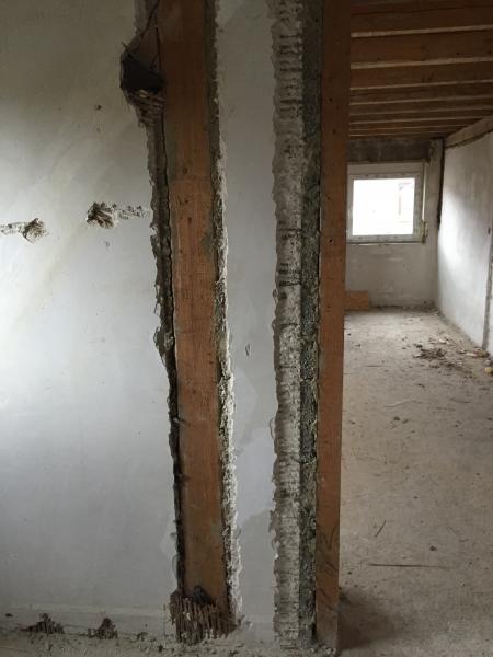

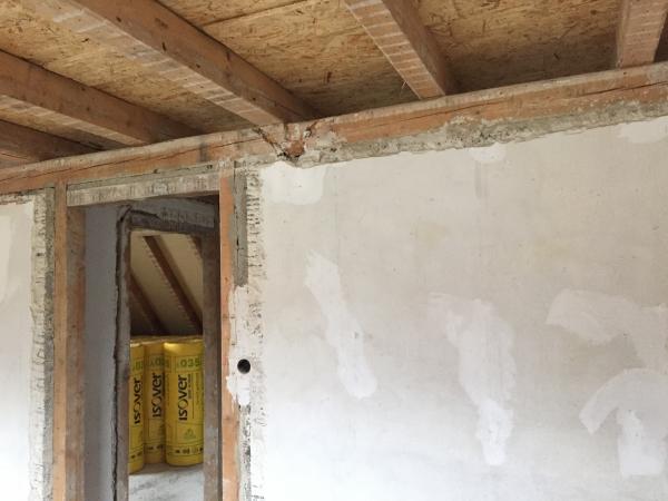

    Um etwas mehr ins Detail zu gehen. Früher sah das ganze so aus wie auf den Bildern unten.
    Auf das Holz um die Türen und die Pfetten unter dem Kehlgebälk wurden 12,5mm Gipskarton geschraubt, danach hat der Gipser mit MP75 und Gewebe den Anschluss zum Mauerwerk gemacht. Bzw. das komplette Mauerwerk überzogen und begradigt.
    Qualität der Bilder ist nicht gerade berauschend, aber den Riss auf dem Bild neben der Dose müsste zu erkennen sein. Datei_001.jpg Datei_001.jpg Datei_000.jpg
