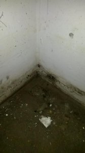

    in ein paar Bereichen ist bei uns die Anschlussfuge Bodenplatte/Wand undicht. Ebenso von der Schalung diese Drahtdurchführungen.
    Was wäre nun die optimalste Sanierung. Aufgraben und Außendichtung anbringen oder mit Harz verpressen?
    Was ist eher zu empfehlen?

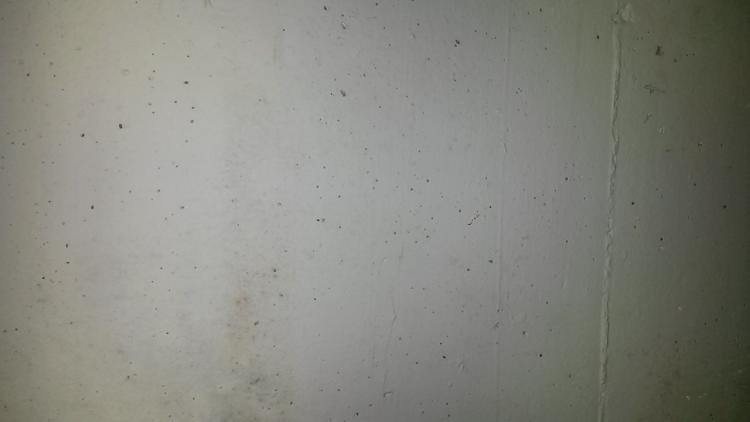

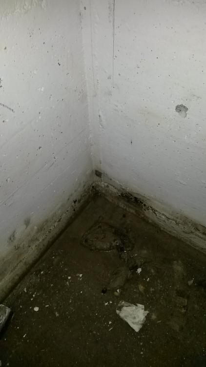

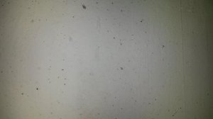

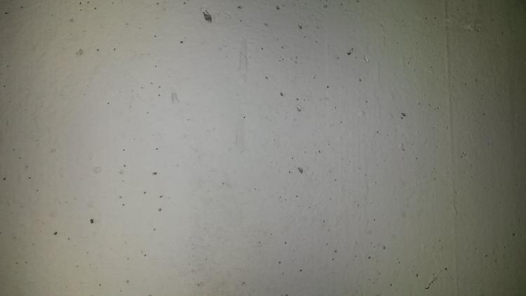

    Also meine Kelleraußenwand ist aus Beton, keine Ziegel (Mauer ist gleich Ziegel oder?)
    Hat also nix mit dem Anstrich (Bitumen) oder zu tun oder?
    Hier noch ein paar Bilder. Ich hoffe ihr könnt etwas darauf erkennen.

    Ich würde völlig unabhängig von der Frage des Wandbildners erstmal versuchen herauszufinden, von wo das Wasser genau kommt:
    - durch die Bodenplatte
    - durch die Wände
    - durch die Fugen zwischen beiden
    - aus einer Leitung im Keller
    - von oben durch die Decke
    Die ist 35 cm Dick, würde ich eher ausschließen.
    - durch die Wände
    Die Wand ist nur im unteren Bereich feucht (mit Feuchtigkeitsmesser gemessen)
    Das ist meine Vermutung. Aber mit einem Fugenband dürfte das ja nicht sein oder? (War nicht von Anfang an feucht)
    Es ist in der nähe nur ein Heizkörper, sonst keine Wasserführenden Leitungen. Die Heizung wurde in dem Bereich abgedrückt mit 4 bar und mit einem spez. Gas.
    Darüber ist eigentlich auch keine Wasserquelle. Außerdem ist die Wand im oberen Bereich trocken.

    Oberflächenfeuchte in Sockelbereich der Wände kann aber mit viel höherer Wahrscheinlichkeit auch durch von auf der Bodenplatte stehendem Wasser herrühren, welches kapillar aufsteigt. Wurde schon einmal versucht, den Kellerboden durch Pumpen / Saugen und Warmluft vorübergehend oberflächlich zu trocknen und dan zu sehen, wo er zuerst wieder feucht wird? Solange da mehrere mm das Wasser steht, lässt sich kein Leck finden!
  20. Renoo
    Renoo
    25.12.2009
    76
    Konstrukteur
    DE
    Nur damit ich´s kapier: Die Bodenplatte ragt über die Wände heraus, oder anders gesagt die Wände stehen nicht ganz am Rand der Bodenplatte sondern bisschen weiter herinnen. Auf dem Stück was übersteht, könnte außen Wasser drauf stehen, und das zieht es dann irgendwie rein. Ist das so gemeint?
    Ja, der restliche Boden trocknet seit einer Woche (ohne technische Hilfsmittel) Das Eck am Foto ist nach wie vor feucht. Ich hatte mit der Lötlampe mal kurz dort aufgetrocknet, damit das Eck bisschen trocken wird. Es scheint als kommt die Feuchtigkeit direkt aus der Fuge raus. Die Wand nach oben wird immer trockener, aber direkt im Eck in der Fuge ist am meisten Feuchtigkeit zu sehen.
