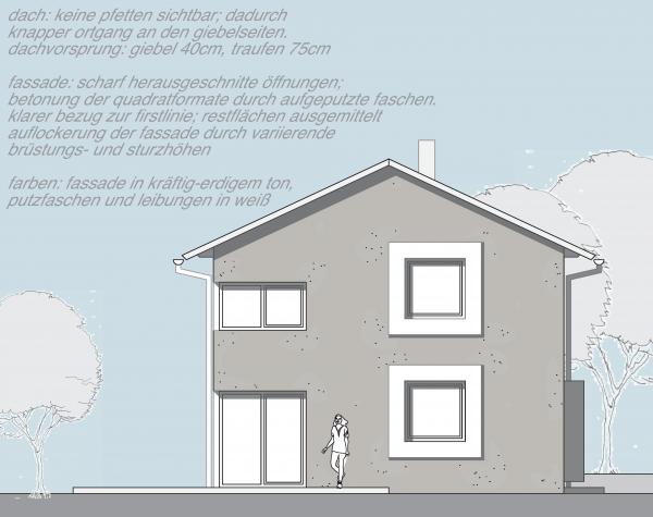

    Hallo!
    Ich habe mal an die Architekten (und natürlich auch an die anderen) eine Frage bezüglich der Ansicht die hier anhängt.
    Mein Architekt hat diese Faschen in weiß in's Spiel gebracht, die sich neben diesen beiden Fenstern nur noch an einem anderen Fenster finden, alle anderen Fenster sind "normal" (ohne Faschen).
    Zusätzlich wird an der Fassade nur noch Holz als Akzent verwendet.

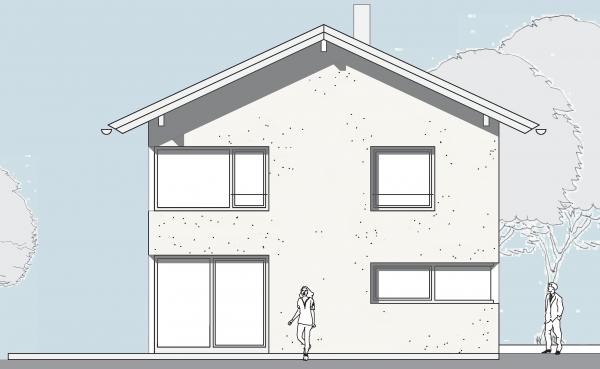

    Ursprünglich waren das untere Quadratfenster (Küche) eine Streifenfenster über das rechte Eck, das obere Fenster (Bad) hatte dieses Format.
    ICH wollte eigentlich, daß das Badfenster ebenfalls den Streifen von unten mit aufgreift, da von Küche und Bad ein schöner Blick über eine Wiese mit Bergen besteht.
    Die Argumentation des Architekten ist jetzt, daß die Fenster so besser "sitzen" (Restflächen, linker Abstand = rechter Abstand, Firstbezug, ...).
    Was würden die Architekten hier denn machen wenn ich sage "ich will das Fenster nicht so hoch gehen lassen, dafür nochmal deutlich mehr nach rechts weiterführen, und die Putzfaschen weglassen"?
    Dreht sich da des Architekten Magen um?

    1) Die weissen Dinger haben Schatten, werden also eher Gewände als Faschen sein!
    2) Sie sehen absolut gruseilg aus :yikes, Hat der Kollege das an Allerheiligen gezeichnet?
    3) Deine Ausführungen verstehe ich auch nach mehrmaligem Lesen nicht. Zeig mal ein Bild vom "Vorher"

    1.) Ja, Gewänder
    2.) Stimme ich dir zu - ALLE anderen Ansichten (3 Seiten) sehen auch nicht so aus ...
    3.) Bild vorher siehe unten

    Vorher ist nicht perfekt, aber 100* besser als diese erschlagenden Gewände (ohne r - Gewänder tragen Menschen ;) )

    Jau,...die alte Variante goutiert deutlich besser!

    @ Thomas B: Ich gebe jetzt mal meinen Architekten wieder:
    - Giebel und linke Gewand-Kante in-line
    - Abstand zwischen Gewand-Kanten und Hauseck / Verglasungseck gleich
    - Höhen auch entsprechend
    (siehe auch Kommentar in der "neuen" Ansicht).
    Es ist also nicht so daß nur ich das nicht schön finde, sondern auch die Mehrheit der Architekten (außer meinem ...).
    Er hat mir auch eine Zeitung mitgegeben (Titel hab ich jetzt nicht da), wo eben genau sowas gemacht wird.
    Vielleicht war er einfach spontan "inspiriert" ...

    völlig überbetont dieses gewände! das trägt zu dick auf. wahrscheinlich soll der almödi auf den bergen an den rahmen erkennen, dass du gerade aus dem fenster zu ihm herüber schaust. ich kann der optik nichts abgewinnen. wenn schon gewände sein sollen, dann schmal und gekonntem absatz. lieber dem schatten die optik und betonung überlassen.

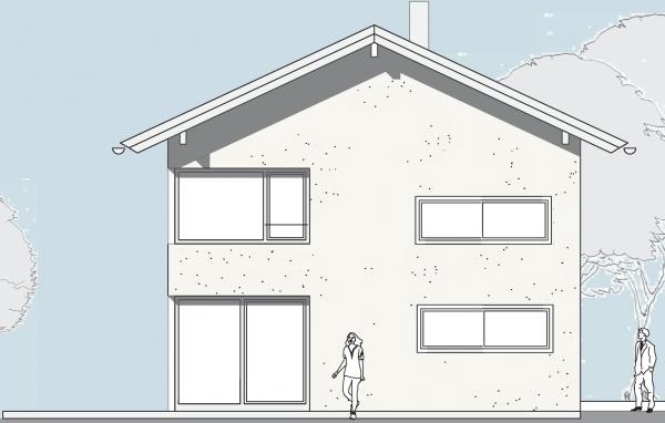

    Wenn im alten Entwurf das OG-Fenster Richtung rechtes Ecke erweitert wird und das Küchenfenster nicht mehr um's Eck geht,
    sich also die OG-Fenster-Form der EG-Fenter-Form angleicht, ist das dem Architekten dann noch genehm?
    Vielleicht fühlt sich irgendein Architekt zu einer schnellen Handskizze genötigt ... ;-)

    Mir kommts so vor, als solle die recht langweilige Ansicht auf teufel-komm-raus irgendwie aufgepeppt werden.
    Mir würde dazu weder die Ansicht gefallen, noch der geplante "kräftige erdige Ton" - gegen den ggf. auch
    technische Aspekte sprechen können und am wenigsten diese fetten Faschen.
    Faschen find ich hübsch... wenn sie rundabout 7cm breit sind und zum Haus passen.
    Aber das ist ja alles ne Geschmacksfrage ...
    Wenn ich den "Vorher-zustand" richtig verstehe, würdest du eher zu Schießscharten ums Eck
    tendieren? Fänd ich dem Charakter des Hauses jedenfalls zuträglicher.

    Nachtrag: Also wenn ich jetzt das "Vorher" sehe - gefällt mir das auch viel besser, wobei ich
    die obere Linie der großen Fenster links auf das Eckfenster der Küche übertragen würde.
    Zumindest mal ausprobieren, wie das aussieht.
    Im Bad würde ich vielleicht auch zu so einer Schießscharte tendieren, wozu ein extra tiefes Fenster
    dort dienen soll, erschließt sich mir nicht. Soll das Klarglas werden im Bad?

  15. #15 DerBauherr, 20.11.2012
    DerBauherr
    DerBauherr
    10.01.2011
    206
    Dipl.-Ing. Elektrotechnik
    München
    @ coroner: Danke für deinen Kommentar.
    Hinter dem Badfenster steht die Badewanne, das mit dem Klarglas ist ein gutes Argument ...

    Der Chique und Charme der 60iger durchdringt den "Bauberater". Ich finds aber nicht schlecht, nur muss man es dann auch durchziehen. Eckfenster finde ich (nicht nur) bei einem Satteldachhäusschen gar grauslig.
    Ich wäre also für Variante a) die Gewände. Eben nur ohne Eckfenster. Muss ja nicht alles so betont werden.
