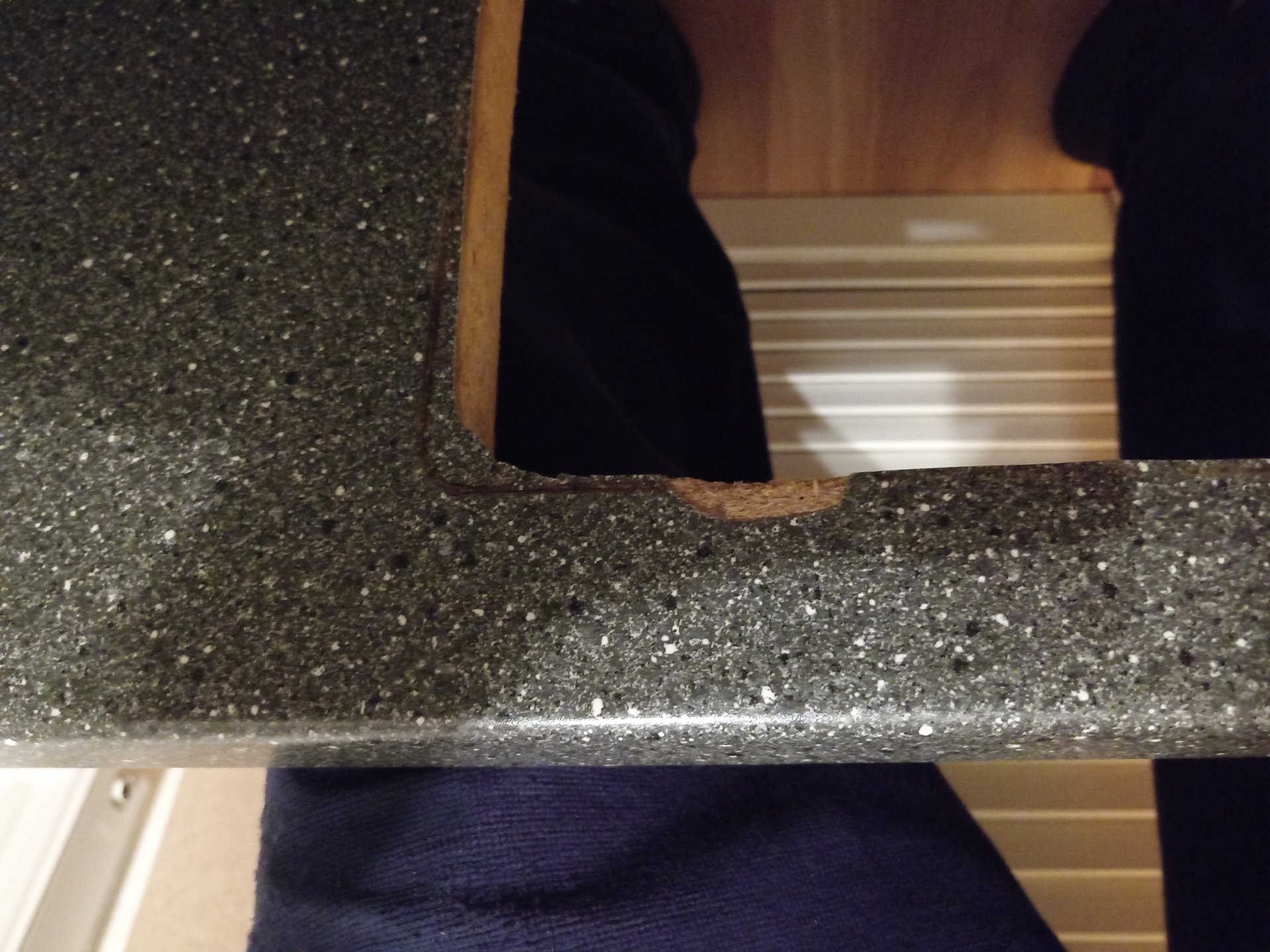

    meine Arbeitsplatte ist mir leider kaputt gegangen. Ist das noch reparierbar?

    Es gibt Holzkitt in schwarz, das könnte man versuchen. Oder mal bei dem Verkäufer/Hersteller der Arbeitsplatte nachfragen.
    Ich habe mal eine Arbeitsplatte von einem Küchenbauer reparieren lassen, es ist so naja ..halbwegs akzeptabel .. aber nicht perfekt, heute würde ich wohl in den sauren Apfel beißen und die Arbeitsplatte neu kaufen.

    Musst halt vom Verschnitt was reinstückeln. Dazu ein sauberes Rechteck rausschneiden (bei der defekten Platte) und ein passendes zuschneiden. Dann leimen und ggfs. mit (2) langen dünnen Schrauben befestigen. Vorbohren nicht vergessen! Bekommt man schon hin.
    Anmerkung: Für die nächsten Ausschnitte. Die Platte beim Aussägen andersherum legen (Beschichtung nach unten), da bei der Aufwärtsbewegung des Blattes gesägt/geschnitten wird!

    Wenn du keine zwei linke Hände hast kann man das wieder reparieren.

    Vielleicht das Waschbecken nach vorne holen, so dass die Stelle noch überdeckt wird oder zur Not ein etwas größeres Waschbecken kaufen.

    ich habe mir aus einem Reststück was rasugesägt und in das kaputte Stück eingeklebt,

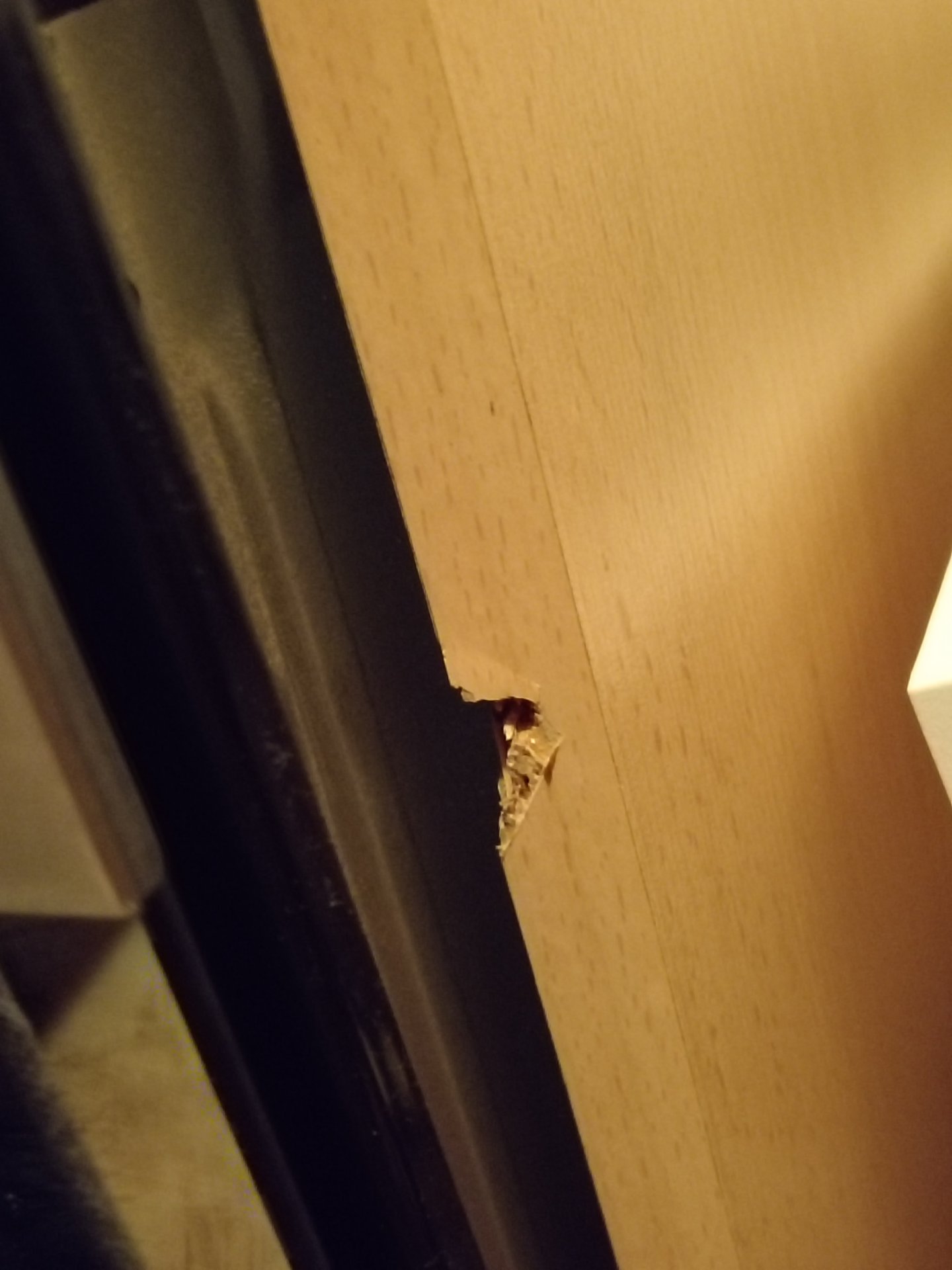

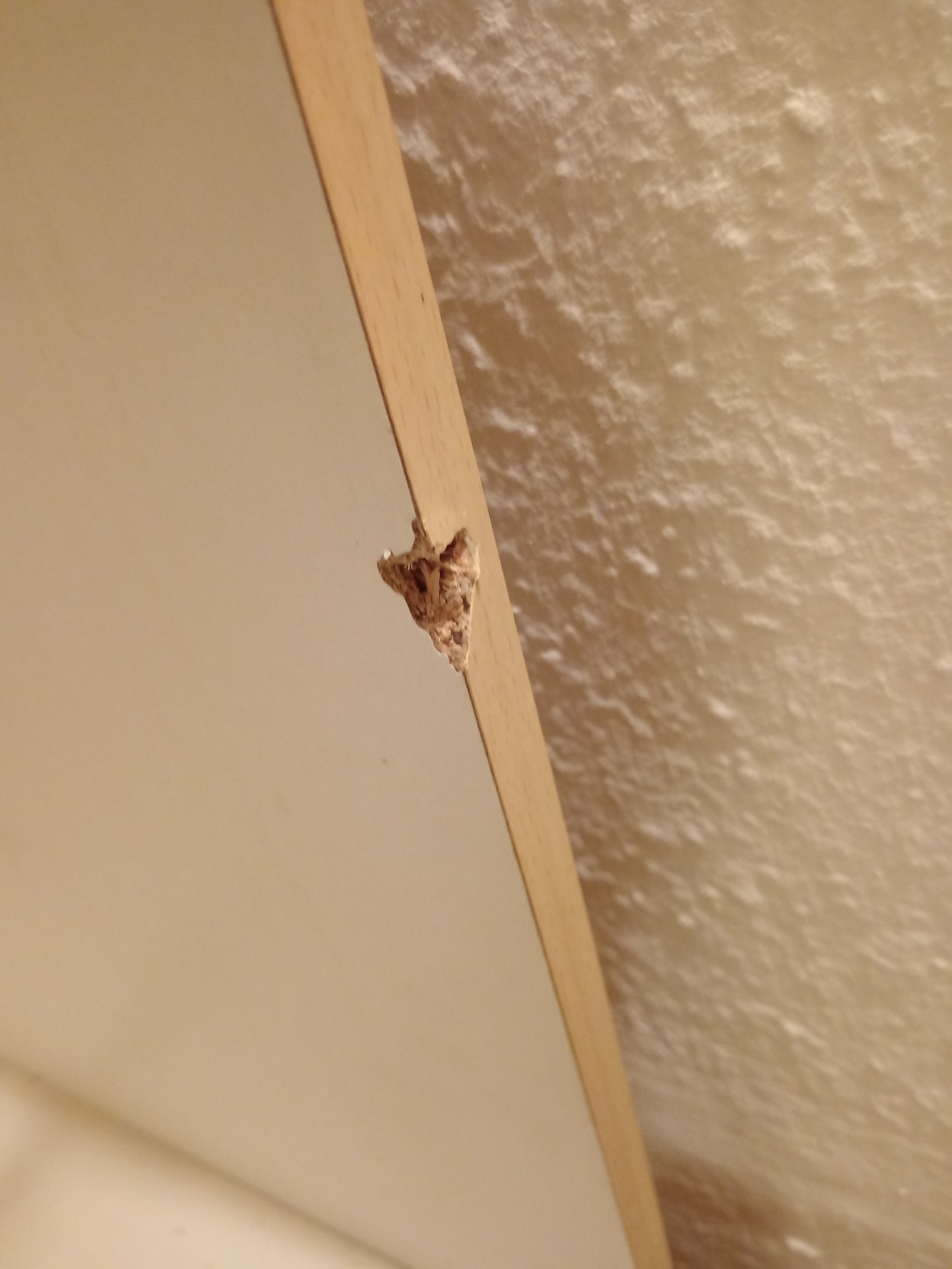

    Die Monteure haben mir beim Umzug den Backofen anscheinend aus dem Korpus gerissen, statt ihn zu demontieren. Jetzt habe ich da riesige Krater drin, wo eigentlich die Schrauben vom Backofen reinkommen. Kann ich das auch reparieren? Sonst kommt mir der Ofen am Ende noch entgegen, wenn ich was heißes drin habe und ihn aufmachen will. Davor habe ich Angst.

    die werden einfach sagen, dass das schon war und so lange, wie der Umzug her ist, fast einen Monat, werden die sagen, dass sie das nicht waren. Die Chefin hatte mich damals schon angeschnauzt, als ich nach 3-4 Tagen angerufen hatte, dass die mir meine Schrankwand hinten auf der linken Seite zerrammelt haben und so.
    Was mache ich denn nun, wenn ich das eventuell selber reparieren möchte? Was kann ich denn da nehmen? Ist Holzkitt das gleiche, wie Holzspachtel? Ich habe Holzspachtel hier, aber ich habe bedenken, dass wenn ich den da in die Löcher reinschmiere, der mir beim reindrehen der Schrauben einfach wieder rausbröckelt. Der ist weiß und wird so gipsartig, wenn der getrocknet ist. Kann ich den nehmen oder brauche ich da extra Holzkitt? Oder soll ich da auch ein Stück ersetzen?

    Wenn du nur spachtelst, wird das vermutlich reißen, sobald du die Schraube eindrehst. Aus Holzleim und Sägespähnen kann man auch selbst Holzleim herstellen.
    Ggf. das Loch so groß bohren, dass ein Holzdübel (8mm?) reinpasst, den man einklebt. Da hat dan schonmal die Schraub halt.
    (So hab ich das bei den Scharnieren gemacht)
    Was dann noch an Ausriß übrig ist, würde ich spachteln.
    Alternativ: Gibt doch so 2k Knetmasse, die man für alles möglich nehmen kann. Hatte ich auch schon irgendwo im Einsatz.
    Alternativ, die Mittel vorausgesetzt: Die Innenseite ist ja unwichtig. Darum ist es nicht schlimm, wenn es da nicht gut aussieht. Man könnte mit der Oberfräse ein Viereck 5x5cm(?) ausfräsen und nach außen noch ca. 2mm stehen lassen. In den Ausschnitt klebt man eine neues Holz ein.
    Bei uns hat der Monteur, der es zusammengebaut hat auch viel Silikon verwendet, weil bei der Demontage gepfuscht wurde. Die Umzugsfirma meinte, dass der Monteur eine andere FIrma ist, die wir indirekt über die Umzugsfirma beauftragt hatten.
    Inzwischen habe ich da auch vieles selbst wieder gerichtet, bevor man sich da ewig rumärgert.
