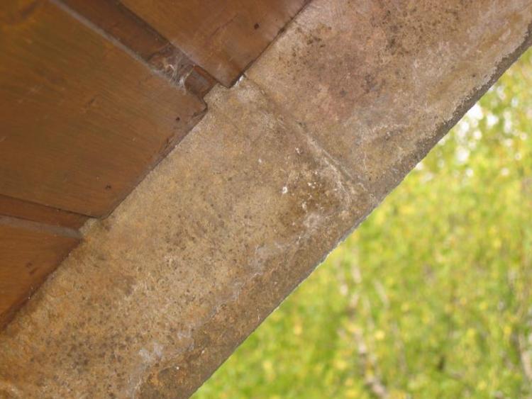

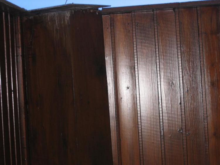

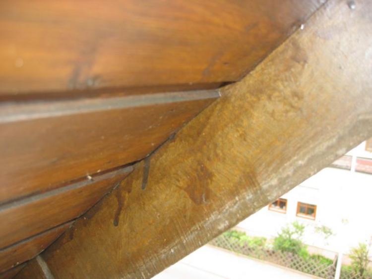

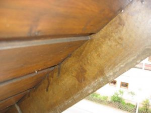

    wir haben eine Dachwohnung Baujahr 1983 die am Dach von diesen kleinen Platten eingerahmt ist (siehe Fotos) Nach Ansicht eines Bekannten handelt es ich um Asbestplatten, die aber noch intakt sind und keine Bruchstellen aufweisen, Auf der Vorderseite sind sie dunkelbraun. Da unser Balkon eingerahmt ist und auch am Schlafzimmer und Bad diese Platten in Griffweite sind, kleine Kinder usw. macht sich meine Frau so langsam Sorgen auf eine mögliche Gefährdung...
    Vielleicht gibt es hier den einen oder anderen Fachmann...würdet ihr sie entfernen lassen?
    Vielen Dank im voraus

    Nein, würde ich nicht entfernen lassen.

    vielen vielen Dank für die schnelle Antwort...ganz oben hängt eine Schindel nur noch ganz wackelig an einem Nägelchen..warten bis sie herunterfällt?

    Nee, vorher reparieren lassen...

    @ H.PF...würden sie die anderen dabei belassen oder dann gleich alle sanieren...ich muss dazu sagen, diese eine Schindel ist in sehr großer Höhe..ich werde dann mal nächste Woche die Hausverwaltung anrufen..rein theoretisch müsste dann eine Spezialfirma zur Entsorgung kommen?

    ich würd die eine festschrauben und den Rest ignorieren...

    Ob solch eine (in der Praxis völlig unproblematische) Verkleidung ersetzt wird, hat weder die Verwaltung zu entscheiden noch ihr! Sondern NUR die Eigentümerversammlung.

    @Julius: Schon klar..es ging primär um die lose Schindel, die nur noch an einem Nagel hängt und beim nächsten Sturm wahrscheinlich runterfällt und meiner kleinen Tochter auf den Schädel fliegt.

    Eine einzelne Schindel fällt nur im Falle eines umgebenden Verbunds in den Bereich eine auslegbaren Kleinflächenregelung. Die würde es ermöglichen die einzelne Platte durch eine entsprechend zugelassene Fachfirma demontieren und erneut anbringen zu lassen. Wir sprechen hier aber über einer einzelne Platte außerhalb eines Verbunds...
    Wie Deine staatliche Überwachung den Fall werten würde kann ich von hier aus nicht beurteilen, aber rein theoretisch gesprochen bliebe hier nur ein Austausch durch eine neues Produkt, oder der Ersatz eines einzelnen Nagels. Auch wenn es jetzt wieder tolle Einträge geben wird: Ja, auch den einzelnen Nagel hat ein zugelassenes Fachunternehmen zu tauschen! Entspricht dem "I" von "ASI-Arbeiten"! Zumindest wäre es bei nur einem Nagel ein Instandhalten wie "I" und nicht ein Abbruch oder eine Sanierung wie "AS" wie bei Demontage.
    Über die Auslegung hat prinzipiell die Aufsicht zu entscheiden und nicht das Sanierungsunternehmen, aber diese übernehmen als Fachleute zumindest in der Regel einen großen Teil der rechtlichen Folgen. Den Eigentümer trifft es dann nicht ganz so heftig!!!
