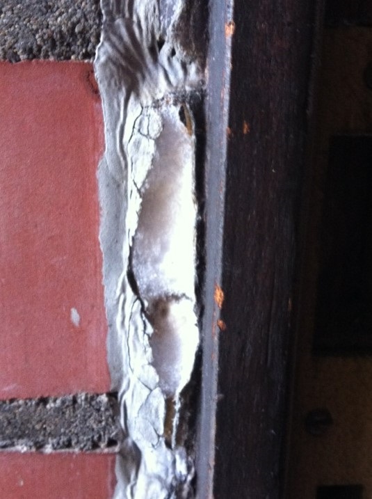

    Hallo! Ist das Asbestschaum
    Zwischen Türrahmen/Fensterrahmen und Laibungen/Mauer befindet sich ein besonderes Füllmaterial: Oberfläche silbergrau,mattglänzend! Kratzt man dies ab, sieht man schneeweißes , pulvrig-fasriges leicht eindrückbares
    Material. Kann hier Asbest enthalten sein.
    Bitte nur Expertenantworten! Danke!

    dann wirst du wohl gar keine erhalten, oder wie soll man das anhand dieses Fotos einwandfrei klären können?
    Lass es untersuchen und du weisst es
  4. #4 simon84, 25.01.2016
    20.872
    5.615
    Sieht aus wie stinknormaler 1K Montageschaum grau.
    Ansonsten einfach eine kleine Probe entnehmen analysieren lassen, googeln nach "Asbestanalyse" mit dem Labor aus Holland (warscheinlich eins der ersten Ergebnisse) habe ich selber Erfahrungen, schnelle Antwort und günstig.

    Wie kann man sich dann die silbergraue Schicht vorstellen. Wurde sie nachträglich aufgebracht?

    Woher bitte sollen wir das wissen, wenn wir nicht mal wissen, was es ist?
    Hier hilft nur örtliche Besichtigung oder eine Analyse im Labor oder wie Stefan immer sagt Riechen, schmecken, fühlen.

    ich bin wahrlich kein freund von asbestneurotikern,
    aber da würde ich nicht weiter herumkratzen.
    eine analyse kostet nicht die welt.

    Bräuchte es nicht für Asbest auch eine Faser? Eben weil es eine Faser ist.

    ...da steht doch "fasrig"! Und es gab tatsächlich asbesthaltigen Fensterkitt (hatte dienstlich mal eine Nachfrage zu einem Fall in einem Gewächshaus).

    Hab ich glatt überlesen. Mich persönlich würde es aber wundern wenn das Zeug in PU-Schäumen enthalten wäre. Aber eine Laboruntersuchung ist ja fix gemacht. Ansonsten unseren Müllmann, Stolzenberg oder KatMat, anschreiben. Die haben da vermutlich verifizierbares Wissen.

    ...also ich hätte auch Zweifel, ob es ein PU-Schaum ist. Also untersuchen lassen.
