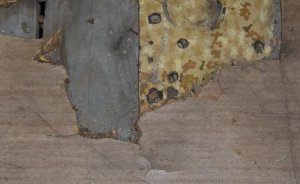

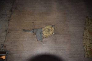

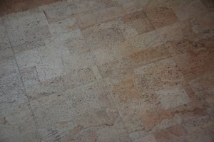

    wir sind kurz davor ein Haus zu kaufen, und ich mache gerade so die letzten Checks. Dabei sind mir zwei Böden aufgefallen, die vermutlich in den 70er
    Jahren reingelegt worden sind, und für mich daher im Asbestverdacht stehen. Ich habe mal zwei Fotos angehängt. Ich habe dazu folgende Fragen:
    1) Lassen sich auf Grund der Fotos aussagen dazu machen, wie hoch die Wahrscheinlichkeit ist, dass diese Böden Asbest belastet sind?
    2) Was würde die Entfernung eines solchen Asbestbelags pro qm etwa Kosten?
    3) Da sind auch noch diverese Fliesen aus den 70er, sollte man die ebenfalls überprüfen lassen?
    4) Der lokale Asbestsanierer sagt, dass Ausrollwahre kein Asbest enthält, sondern nur Platten. Jetzt habe ich im Netz aber auch Bilder von Ausrollware gefunden die belastet ist. Was stimmt?
    Herzlichen Dank!

    Größere Fotos bitte von der Rückseite.
    Klar gab es Bahnenware mit Asbestpappe (Cushioned Vinyls).
    Bei so kleinen Aufträgen sind die Preise Glücksache. BE ist wichtiger als m2.

    Hallo, und danke für die Antwort. Vom ersten Boden habe ich unten mal ein Detailbild eingestellt.
    Leider habe ich vom anderen Boden kein Foto von der Rückseite und kann auch in nächster Zeit nicht ins Haus um eins zu machen.
    Der Boden liegt im OG und auf den Treppenstufen über zwei Geschosse.
    Was ist denn BE?

    Asbest gab es in Ausrollware, auf den Bilder sieht es schon sehr Faserig aus... Was Asbest sein könnte...
  6. Skeptiker
    Skeptiker
    16. Januar 2010
    5.300
    Das Gewebe sieht sieht für mich nach Jute aus und lässt mich eher auf Linoleum tippen, aber anhand von Fotos ist das eher Stochern im Nebel.

    Das ist offenbar tatsächlich Linoleum. Dachte vorher, das graue wäre eine Pappe. Sind aber wohl die Dielen. BE ist Baustelleneinrichtung.
