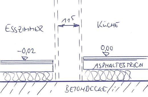

    Servus zusammen,
    in unserem eigenen Haus soll die Wand zwischen Eßzimmer und Küche komplett raus.
    In beiden Räumen ist ein Asphaltestrich verbaut, zur Zeit mit Granitfliesen belegt.
    Gibts `ne Möglichkeit die Estriche vernünftig dauerhaft zu verbinden?
    Den Spalt evtl. mit Asphalt füllen und mit den alten Estrichen zu verschweißen? Der entstehende Raum ist dann 22m² groß.
    Dummerweise will meine Regierung aus optischen Gründen die Fliesen (120x15) quer zur entstehenden Fuge haben, sonst könnte man mit Dehnfuge arbeiten :-(

    Will die Regierung in Zukunft auch einen Riss in der Fliese haben?
    Ist das Risiko nicht zu hoch?

    und wie willste da die 2 cm höhendifferenz wegdrücken????
    ich tendiere sogar zu zwei fugen.
