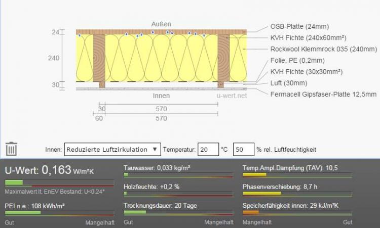

    mir würde mal die Meinung zu dem Aufbau der obersten Geschossdecke interessieren. Das Dach darüber soll nur über Aufsparrendämmung (60mm Holfaserdämmplatten) gedämmt werden.
    Was mich besonders interessiert:
    1.) Macht eine Dampfsperre oder eine Dampfbremse hinter der Gipsfaserplatte mehr Sinn?
    2.) Sind OSB Platten als begehbarer Belag sinnvoll, weil diese ja dampfbremsend sind und somit evtl. vorhande Feuchtigkeit in der Dämmung nicht mehr wegtransportiert werden kann?
    In der Zeichnung ist die 3cm Lattung für die Gipsfaserplatte falsch dargestellt, da sie ja waagrecht ausgeführt wird.

    Es sollen 2 Vollgeschosse werden, also gibt es keine gedämmte Dachschräge (außer der Aufsparrendämmung).
