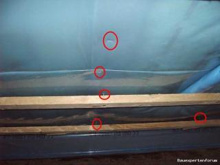

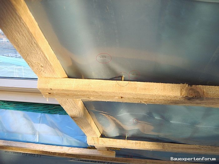

    im Rahmen des Baues meiner Eigentumswohnung (Bauträger, KfW40-Standard) wurde von der ausführenden Firma die Dampfbremse an die Dachsparren getackert und an den Fenstern mit Klebeband und den Wandanschlüssen (vermutlich) mit Klebstoff verklebt. Die Tackerstellen wurde nicht abgeklebt.

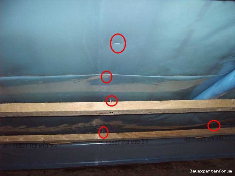

    Nunmehr wurde die Lattung für die Rigipsverkleidung angebracht. Dabei wurden Schrauben durch die Dampfbremse in die Dachsparren geschraubt, ohne daß an diesen Stellen direkt auf der Folie eine Holzlatte ist. Diese "Methode" wurde im gesamten bewohnten Dachbereich praktiziert (s. Bilder).

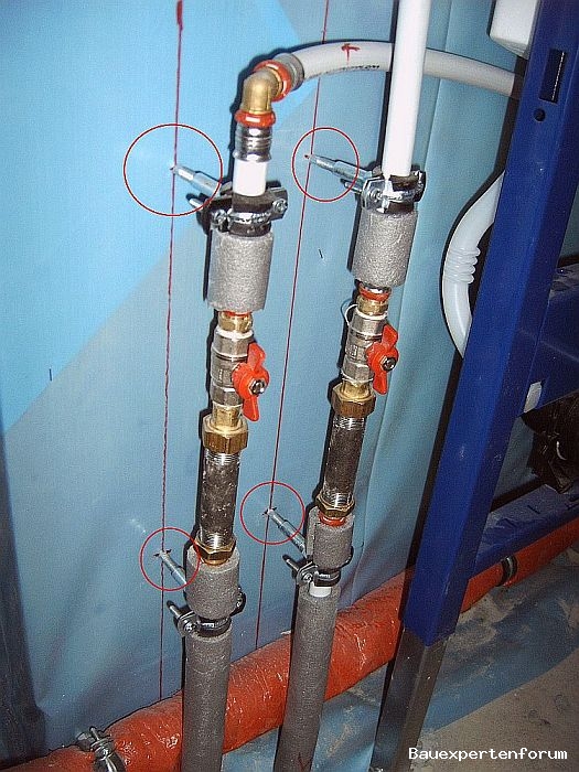

    Außerdem wurden im Bad Halterungen für Leitungen durch die Dampfbremse geschraubt.

    Habe ich bezüglich der Verarbeitung der Dampfsperre mit Tackernadeln (ohne Klebeband) im Hinblick auf DIN 4108-7 / 2001-8 eine Chance, nicht fachgerechte Ausführung (und Nachbesserung) geltend zu machen ?

    Sind meine Bedenken bezüglich der Luftdichtigkeit auch hinsichtlich der Schrauben im Bad (Rohrhalterungen) gerechtfertigt ?

    "Luftdicht" heisst das Zauberwort.
    Die Schrauben halten schon die Konstruktion. Ich kenne die als "Jamo-Schrauben", Justierschrauben halt.
    Bei dem Bild in der Mitte, ist da überhaubt ein Anschluss an den Boden gemacht?
    Alle diese Durchdringungen sind Löcher.
    Oder irre ich mich da....Peeder und Gipser?

    1. Nein
    2. Nein
    3. Teil 1 ja, Teil 2 Nein, die Schrauben liegen nicht hohl, sonder sind extra so gemacht um Unebenheiten auszugleichen, man kann die rein oder raus drehen ohne sie zu lockern.
    4. eher nicht, aber um deine Bedenken auszuräumen würde ich als TB an diesen Stellen etwas Primur aufbringen, kostet mich nichts und du bist zufrieden... ob man die Rohre anders befestigen hätte können, kann ich von hier aus nicht beurteilen.
    5, teile ihm deine Bedenken mit, wird aber nicht bringen... Tackerklammern abkleben ist nicht erforderlich
    6. Nein
    nimm mal eine Schraube und ein Stück der Folie, stecke diese "gewaltsam" durch die Folie und schau mal wie sich die Folie um das Schraubengewinde "legt" und dein Frage wird beantwortet sein...

    Hallo leuts, schmeisst mal den Anker !!:Baumurks
    falsch, keine Gewährleistung !
    ja, aber vielleicht erfolgt noch eine Abdichtung.
    Das selbe gilt für die Schrauben, die ohne Anpressung die Folie durchlöchern. ( Bild 3 )
    Tackernadeln ist ok, aber
    diesen Satz würde ich mal ganz stark überdenken.
    @ Dachi
    :28:, aber auch dauerhaft .
    BDT vor anbringen der GK machen !!!!
    Bleiben die Verschraubungen so, ist das eindeutig ein Mangel.
    Bei den Tackernadeln eine Anpresslatte wäre gut, ist aber eine besondere Leistung, die auch gesondert vergütet werden muss.

    Meine Meinung zu den "freien" JAMO-Schrauben:
    Würde ich als Verarbeiter diese Variante vom Planer vorgegeben bekommen, würde ich Bedenken anmelden. Aus meiner Sicht kann die Dauerhaftigkeit der Luftdichtheit der Folie nicht sichergestellt werden.
    Bei Druckänderungen in der Konstruktion besteht die Gefahr, dass die ursprünglich unbedenklich erscheinende Durchdringung durch ständige Folienbewegung unkontrolliert aufreisst.
    Ähnlich ist es bei den Klammern. Aus diesem Grund wäre ein Überkleben der Befestigungsstellen anzuraten, was einem Ausreißen der Folie weitestgehend entgegenwirkt.
    Anmerkung: Doppeltes Klebeband statt Klammern wäre eine denkbare Alternative.
