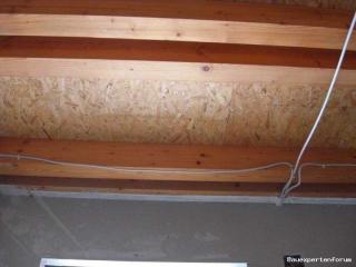

    Habe Folgendes Problem:
    Einen Rohbau gekauft mit Aufdachdämmung und Sichtstuhl (muss noch Foto machen). Aufdachdämmung 120 mm PUR unten Silberfolie und Oben Dachpappe, schön überlappt. Auf den Sichtbretter soll Dachpappe, Dampfbremse (Unterspannbahn), PUR 120mm , Konterlattung, Dachziegel!
    Da ich aber mich Richtung KFW 40 bewegen will, werden noch Außenwände mit 18er Styropor gedämmt! Habe auch eine KWL Lüftungsanlage und das Haus soll absolut Dicht sein, wie die Handwerker damals mit der Dampfbremse gearbeitet habe kann nicht mehr nachvolziehen! Mir wäre am liebsten jetzt noch 160 mm Zwischensparrendämmung 032 von ISOVER, problem ist nur Dampfbremsfolie, wenn Außen alles Intakt ist, dann brauche keine, wenn nicht dann schon, oder? Habe eher an Klimamebrann gedacht, das wäre besser oder? Weiß aber nicht ob Klimamebrann dicht macht, möchte nicht das mir Lüftungsanlage Luft zieht über Klimamebrann! Habe Heizung sehr klein dimensioniert (Wärmepumpe), deswegen muss dämmen was geht.
    mfg
    turbo18

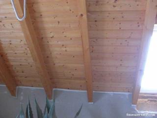

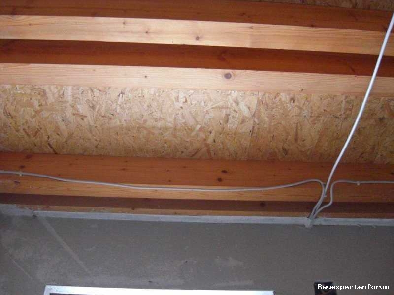

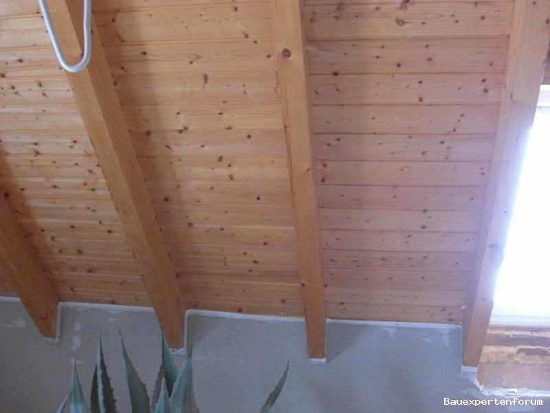

    Dach ist seid 5 Jahren Fertig.
    Das ist Sicht von Innen.
    17er Sparen + Sichtbretter.
    Kommt Rigips drauf, weil Uns Sichtbalken nicht gefallen.[​IMG]
    ---------- Post added at 16:14 ---------- Previous post was at 16:08 ----------
    Das ist Sicht zum Dachspitz (Verklebte OSB Platten), nachdem der Dachspitz unbeheizt ist (Muss von Unten gedämmt werden).
    Deswegen will Klemmfilz?
    Nach Oben muss ich dämmen!
    Dachschräge will ich dämmen! (Ist aber schon Aufdachdämmung schon drauf).

    stop freunde
    Moin,
    das, was Sie da planen, kann allerliebst in die Grütze gehen.
    Sie müssen in jedem Fall eine neue, raumseitige Luftdichtschicht einbauen. Da geht nix anners.
    Klimamembran, z. B. von Isover, könnte aus dem Bauch heraus funzen, besser über Glaser oder Wufi nachrechnen (lassen).
    Luft wird nur dann über die Membran gezogen, wenn die nicht absolut luftdicht verarbeitet ist. Und auch nur dann werden sehr wahrscheinlich erhebliche Schäden eintreten.
    Grüße
    stefan ibold

    was heißt das genau, auf die Sichtbretter Glaswolle und dann Dampfsperre oder Membrann?
    Will auf jedenfall Dämmen und das muss möglich sein oder?
    Habe keine Lust einfach Lattung und Rigips ohne Isolierung?
    ---------- Post added at 18:10 ---------- Previous post was at 18:04 ----------
    Laut Verkäufer von Innen gesehen Sichtbretter, Dachpappe, Dampfsperre, PUR 120 mm Dämmung (PUR hat von Unten noch Silberfolie draufgeklebt und Oben ist noch Dachpappe auf der PUR draufgeklebt, damit sich die PUR-Platten überlappen können= ich rede hier aber von einen Kompletten Teil!)
    Dann Konterlattung und Dachziegel.
    Ich war aber bei Dachisolierung nicht dabei und weiß nicht wie genau Handwerker gearbeitet haben und kann nicht den Gesamten Dach abdecken um zuschauen ob das Richtig war!
