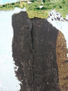

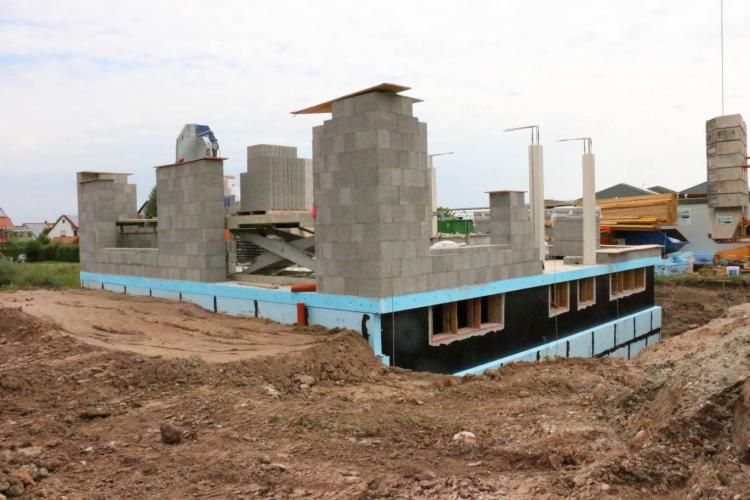

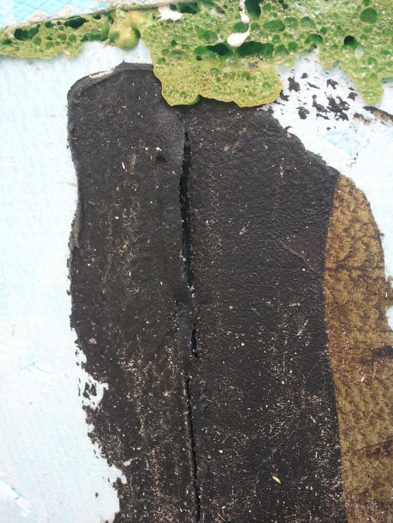

    Hallo liebe Forumsmitglieder,
    mitten im Neubau ist mir aufgefallen, dass die Schwarze Masse, welche in an den Stößen der Dämmplatten aufgebracht wurde, nun deutliche Risse/Spalten aufweist.
    Auf Anfrage bei unsrerem Architekt kam nur zurück, dass das unbedenklich sei.
    Wir haben eine Weiße Wanne und bauen Kfw55. Anbei eine Detaiaufnahme und ein paar Übersichtsfotos 2014-06-14 16.16.36.jpg
    (handyfoto, daher die Farbabweichung: das weiß neber dem schwarz iste eigentlich blau ;) )
    was haltet ihr davon?
    viele Grüße
    Andi

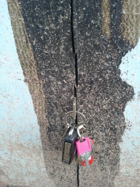

    anbei noch ein Detail,mit Schlüssel zur Größenorientierung

    dann lass dir das unbedenkliche vom architekten erläutern - muss er machen.
    wenn das 1. foto die stoßstelle der dämmung als klebefuge zeigt, ist das unkritisch, wenn die fuge zwischen den dämmstoffplatten nicht das maximale fugenmaß nicht überschritten ist.

    Wärmeausdehnung der Platten auf der kühleren Kellerwand, ist fast unvermeidbar, wenn man nicht im Schatten klebt und gleich verfüllt, bevor die Sonne rumkommt. Wichtig ist auch, dass die Platten vollflächig verklebt und nicht nur mit einzelnen Batzen angebappt sind. Nachdem schon so gut angestrichten wurde, ist die Hoffnung auch saubere Arbeit beim Kleben wohl berechtigt.

    Sind das Dämmplatten mit Stufenfalz?

    nein, denke nicht

    Macht eh nix. Wenn'e pech hast, treten horizontale Risse auf, wenn der verfüllte Atbeitsraum weiter zusammensackt und aufgrund fehlender Gleitschicht die Dämmung mitreißt.
    Muss nicht, aber kann.

    Dämmung muss Vollflächig verklebt sein.
