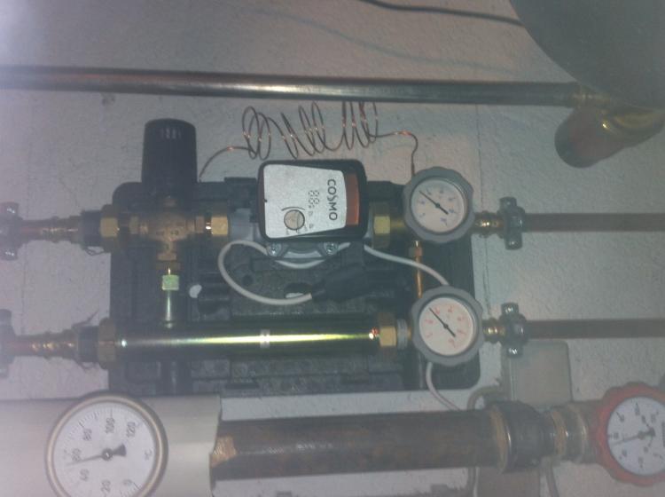

    Von der Pumpengruppe habe ich leider auch kein Ahnung, Foto liegt leider 90° gegen dem Uhrzeigersinn

    Danke habe schon selber bei Cosmo nachgelesen, man kann die Pumpengruppe nach vorhandenen Rohranschlüssen postionieren. Demnach kann diese wohl auch Kopf stehend installiert werden.

    Ich denke jetzt wird´s Zeit, dass wir tiefer einsteigen.
    - Wo geht´s zur FBH? Rechts oder links? (oben oder unten)
    - Was für ein Wärmeerzeuger?
    - Das sieht aus als gäbe es noch Heizkörper, ist das korrekt?
    Für mich sieht das aus wie eine Rücklaufanhebung. Mir ist noch nicht klar wie er da 160m2 FBH betreiben möchte. Aber das muss man sich mal genauer anschauen.

    es geht links, also oben zur FHB.
    wir haben Gasheizung von Buderus Bj. 1998, ja es gibt noch ein Obergeschoss und Dachgeschoss dort wird mit Konvektionsheizkörper geheizt.

    von rechts, also unten kommen die Anschlüsse von der Heizung

    Links geht es direkt zur FBH? Oder sind da noch andere "Sachen" dazwischen. Ein Bild vom FBH Verteiler wäre vielleicht hilfreich.
    In meinen Augen ist das als RLA verschaltet. Kein Schimmer wie er damit die FBH versorgen möchte. Es gibt auch ein Konstantwertregelset, oder er regelt später auf FBH Temperatur, oder er fährt in ein Rohr-in-Rohr System, oder was weiß ich. Die bisherige Schaltung sorgt nur dafür, dass der RL zum Wärmeerzeuger nicht zu stark abkühlt. Mehr sehe ich da nicht. Vielleicht brauche ich auch nur eine neue Lesebrille. :(

    es geht direkt zur FBH es ist nichts mehr dazwischen

    dann kommt im Erdgeschoss nur noch der HKV 12 fach

    Steckt da drin noch eine Pumpe, Mischer o.ä. ?

    nein, da kommen nur noch die stellmotore drauf
