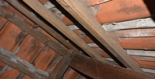

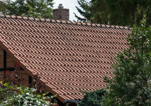

    Habe schon einiges gelesen und jetzt endlich registriert.
    Also,
    ich habe ein 60 Jahre altes kleines Fachwerk-Einfamilienhaus bei dem das Sattel-Dach neu gedeckt werden soll.
    Oben unterm Dach befindet sich nur das Schlafzimmer dazu Flur mit Treppe.
    Das jetzige Dach hat keine Dämmung und nur 120er Sparrenhöhe.
    Meine Idee war eine Aufsparrendämmung, damit ich den Raum zwischen den Sparren für das Dachschrägen-Zimmer gewinne.
    Mehrere Dachdecker wollten da aber nicht ran.
    Ok ich habe jetzt eine Firma, die mir >120 mm Koramic Dämmung Comfort WLS 027/026, diffusionsfähig< angeboten hat
    (Dachziegel auch von Koramic).
    Nun tun sich mir Fragen auf:
    • Gedämmt wird nur die Dachfläche über der Grundfläche des Hauses, also die Dachüberstände bekommen "nur" einen Höhenausgleich aus Holz.
    • Fehlt da nicht die Unterspannbahn bis zur Traufe?
    • Angeboten wurde auch keine Dampfbremse zur Verlegung auf den Sparren. Der Hersteller gibt die laut Produktinfo aber vor.
    • Ist die vernachlässigbar?
    • Gibt es Aufsparrendämmung mit integrierter Dampfbremse welche zu empfehlen,günstig und von innen tapezierbar ist?
    • Oder sollte ich von Aufsparrendämmung die Finger lassen und aufdoppeln + Zwischensparrendämmung?

    Dachaufbau:
    diffusionsfähige KoraTherm-Dämmung über dem Sparren (Nut-Feder-System mit oberseitig überlappenden selbstklebenden Unterdeckbahnen kaschiert)
    Konterlattung/ Dachlattung
    Dachziegel
    Situation:
    Es ist ein kleines niedriges ungedämmtes Fachwerkhaus mit 66 m² Außen-Grundfläche, Voll-Unterkellerung und 45° Satteldach.
    Wenn ich Verordnungen einhalten müsste, kann ich abreißen und neu bauen.
    Die Fachwerkwände bestehen nur aus 13 cm Holzständern die mit Ziegelsteinen ausgemauert sind (Halbstein).
    Die Heizkosten betrugen jährlich ca. 1500 €, ohne Nachtabsenkung, wobei der Keller mitgeheizt wurde und das Schlafzimmer oben nur so 15°.
    In Zukunft wird der Keller nicht mehr mitgeheizt und oben unterm Dach reichen ca. 15 Grad zum schlafen.
    Mir ist klar, dass die 120 mm PUR-Dämmelemente nur U-Wert: 0,224 W/m²K haben.
    Ich erwäge 160 mm mit U-Wert: 0,170 W/m²K zu nehmen, aber das ist nicht Thema meiner Fragestellung.
    Mir ging es um die Notwendigkeit einer Dampfbremse und ob es Platten gibt, die diese integriert haben (von unten tapezieren und fertig).
    (Dachdecker hat ohne Dampfbremse angeboten aber Koramic schreibt diese im Aufbau vor)
    Und ob es besser ist, die Dämmplatten auch auf dem Traufe-Dachüberstand zu verlegen oder dort aufzudoppeln und eine Unterspannbahn bis zur Traufe ergänzen?

    ob ein 60-jähriger dachstuhl ganz perfekt ausgerichtet
    und gerade da steht?
    ich würde mir erstmal den bestand anschauen, bevor
    ich über falsche oder ganz falsche dämmung diskutier´:)

    In welchem Zustand sind die Sparren, haben die sich in den 60 Jahren merklich durchgebogen,
    oder verdreht?
    edit: mls ist mir zuvorgekommen.

    Mich würde es auch nicht wundern, wenn die Sparren nicht rechteckig sind und Waldkanten haben.

    Optisch sieht das Dach geradeaus, keine verbogenen Sparren.
    Falls Ausgleich erforderlich, ist das ein Aufpreisposten im Angebot.
